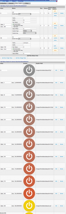

Error 1	Running script C:\Program Files (x86)\HomeSeer HS3\scripts\StuaLysVindu.vb :Målet forårsaket et unntak under aktivering.Objektreferanse er ikke satt til en objektforekomst.
kopiert script, satt master og tre lys som jeg vil klone.
Posted
Jeg kan ikke se noen åpenbare feil (utenom at du ikke trenger å gi scriptet et nytt navn, du endrer jo innstillingene i parameteren, så navnet kan være CloneDevice.vb. Men det spiller egentlig ingen rolle he).
Hva om du putter "Main" (uten hermetegn) i tekstfeltet for Sub/Function?
Finnes devicene 29, 401, 431 og 440? Har 401, 431 og 440 de samme CAPI-kommandoene som device 29 (ikke at det heller spiller noen rolle).
Posted
Msin ga litt mer omstendig feilmelding(endret navnet, koblet ikke at det ikke er parameter i scriptet)
Running script C:\Program Files (x86)\HomeSeer HS3\scripts\CloneDevice.vb :Målet forårsaket et unntak under aktivering.->Does entry point Main exist in script? ved System.RuntimeMethodHandle.InvokeMethod(Object target, Object[] arguments, Signature sig, Boolean constructor) ved System.Reflection.RuntimeMethodInfo.UnsafeInvokeInternal(Object obj, Object[] parameters, Object[] arguments) ved System.Reflection.RuntimeMethodInfo.Invoke(Object obj, BindingFlags invokeAttr, Binder binder, Object[] parameters, CultureInfo culture) ved A.c17b105f989efe61e5979e67bec1ef734.cffd66cb0782c50126727e3fa75582d7a()
Men 29 er en Joweihueenhet. Endret Main til en z-wave, og da forsvant feilmeldingen, og skriptet fungerer.
Tenkte at jeg var så heldig at jeg kunne skru på Hue-pæra med Huebryter/event. dimme, og så fulgte lampene i vinduene samt vitrineskapet etter(skjermen er så lav, så det går ikke med Lightify/Hue E-14 pærer(montert en fibaro-dimmer inni soklene).
Om det er automatikk på stuelysene så blir ikke generalen så fornøyd.
590a24be045a5_Skjermbilde2017-05-03kl_20_39_10.png.68fa1d72130219bccb3cb92154c406af.png590a24be4f574_Skjermbilde2017-05-03kl_20_39_41.png.b36f8bad98ef7d54b5bf9fba9f601596.png590a24be8bf1b_Skjermbilde2017-05-03kl_20_40_14.png.d5a7391183f76ec8d78289a3d97f6864.png590a24bebfa60_Skjermbilde2017-05-03kl_20_41_09.png.8ca64e43054a696c80b46e47524b5314.png
Tusen takk for hjelpen!

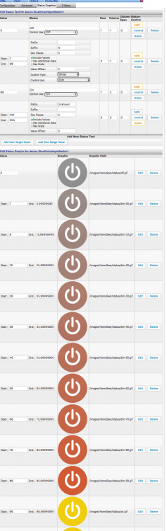

Posted
Vel, dessverre ser det ut som om dette ikke vil fungere siden Hue bruker en skala mellom 0-254, og vanlige Z-wave-lamper bruker 0-100.
Hvis du dimmer en Hue-pære til 154 finnes ikke den samme verdien på Z-wave lampene.
Men er det ikke en innstilling i JowiHue hvor man kan endre dette?
Posted
Takk, skal sjekke senere
