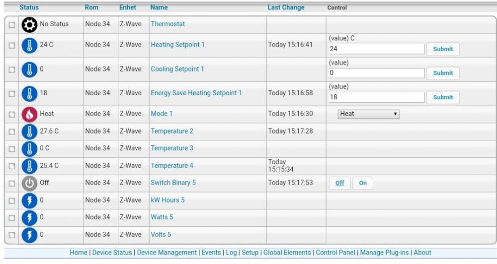

lasseruud Skrevet 25. november 2018 Skrevet 25. november 2018 Plukker opp igjen denne tråden da jeg ikke får assosiasjoner til å fungere. Jeg har Z-trm2 som er oppgradert til versjon 2.11. Har prøvd både med z-wave plugin .190 som er nevnt i denne tråden og med nyeste, .248. Jeg har inkludert non-secure og fått 11 av 11 child devices. Med dette oppsettet, som HS selv setter opp ved inkludering, rapporteres ikke strømforbruk. Resten ser ut til å fungere: Spoiler Med dette oppsettet, som er nevnt i denne tråden, rapporteres heller ikke strømforbruk. Resten ser ut til å fungere: Spoiler Med dette oppsettet rapporteres strømforbruk, men jeg får "Invalid value" på setpoint for varme: Spoiler Merkelige greier, for noen av oppsettene over er bekrefta av andre her inne til å fungere... Siter
Frankis78 Skrevet 26. november 2018 Forfatter Skrevet 26. november 2018 16 timer siden, lasseruud skrev: Plukker opp igjen denne tråden da jeg ikke får assosiasjoner til å fungere. Jeg har Z-trm2 som er oppgradert til versjon 2.11. Har prøvd både med z-wave plugin .190 som er nevnt i denne tråden og med nyeste, .248. Jeg har inkludert non-secure og fått 11 av 11 child devices. Med dette oppsettet, som HS selv setter opp ved inkludering, rapporteres ikke strømforbruk. Resten ser ut til å fungere: Skjul innhold  Med dette oppsettet, som er nevnt i denne tråden, rapporteres heller ikke strømforbruk. Resten ser ut til å fungere: Vis skjult innhold Med dette oppsettet rapporteres strømforbruk, men jeg får "Invalid value" på setpoint for varme: Vis skjult innhold Merkelige greier, for noen av oppsettene over er bekrefta av andre her inne til å fungere... Etter den nye 2.11 oppdateringen , samt .248 zwave plugin så fungerer jeg første eksempelet ditt, altså default homeseer setup. Hos meg så rapporteres strømforbruk fint. Men jeg måtte eksludere og legge til igjen termostaten, etter at jeg oppdaterte til 2.11 , fordi jeg fikk noen merkelige feil. Etter det så har det fungert fint. 1 Siter
bjornepappa Skrevet 27. november 2018 Skrevet 27. november 2018 Min hadde 2.11 frå fabrikk, den vart som default satt opp som første eksempel og det fungerer knirkefritt, inkl. effektmåling (har ikkje device for strømmåling). Siter
lasseruud Skrevet 27. november 2018 Skrevet 27. november 2018 Se der, ja. Kan bekrefte at med firmware 2.11 og pluginversjon .248, fungerer alt som det skal etter ekskludering og ny inkludering med dette oppsettet (som kom som standard): Tok for øvrig en factory reset av HeatIt'en før inkludering for sikkerhetsskyld. 2 Siter
