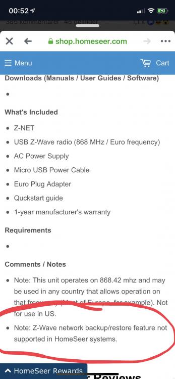

Liker ikke å stole på proprietære greier, så var innom HS store og så nå at Z-net boksene hadde fått ny farge (blå!) og var rett ved å bestille, da jeg så dette:
CF2810D4-1EB6-406D-9888-E9C999B820A2.thumb.png.7e35ac01b7468d05c9b26c823ab4ce67.png7CC5D2F5-5A17-4148-BBB0-8B3770DB8831.thumb.jpeg.e46d6d63f29084fe676505c7a622bb5d.jpeg
Så funker det ikke i Homeseer lengere? Eller er det en feature som er tatt bort i den nye blå versjonen?
Nei. Problemet er (visstnok) at Z-NET for Europa bruker UZB1, og den støtter visstnok ikke backup/restore lenger... :(
