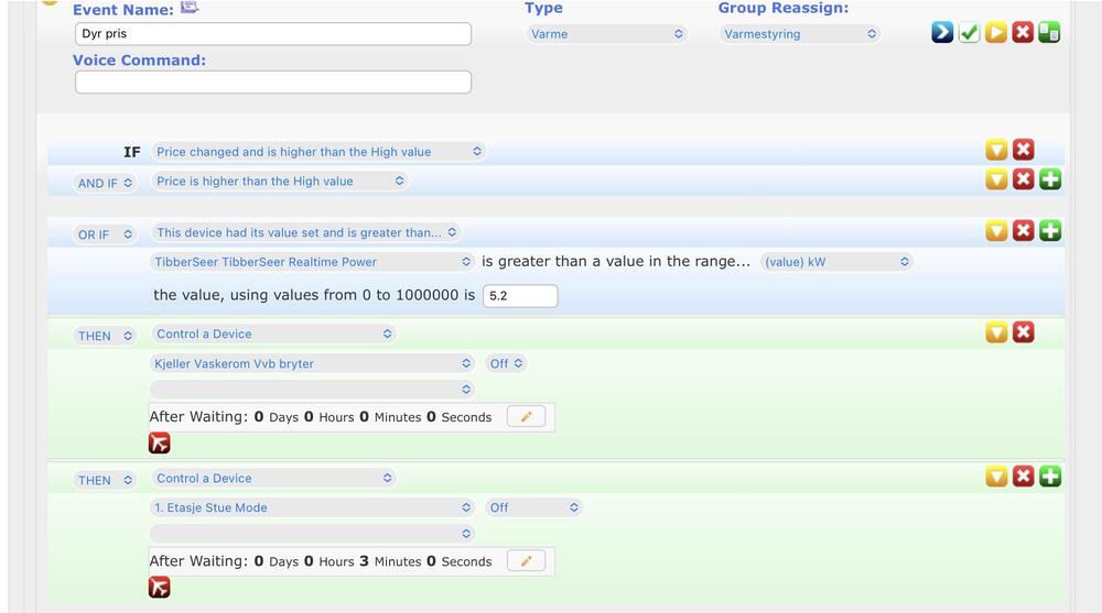

@Moskus Bare en liten mulig BUG :
prøvde å bruke Tibberseer i group condition. Men det virket ikke helt.
Når jeg satt opp dette i går så alt riktig ut. Men så i dag at det ikke virket under den høye strømprisen i dag.
Så når jeg skulle editere den i dag så ble alternativene for Tibberseer slik ut :
Fin om du skal se på set :)
BR
Clio
Link to comment
Share on other sites
2 hours ago, Moskus said:
OK, hva virket ikke?
Virker det som vil hvis du bruker en vanlig Device condition?
Jeg prøvde å bruke den som en del av group Condition.
Tanken var at jeg skulle ha to tilstander. En som bare ungår de høyeste strøm prisene, og en som bare bruker de 6 laveste strøm prisende.
Alså :
IF main aswitch=ON AND tibberprise is lower than avrage
OR
IF Eco switch=ON and Tibberprise is lower than 6th hour.
Men Opplevde at Group condition var True uansett.
Så når jeg skulle editere Tibberprisen kunne jeg bare velge "Time is ::    ""
Hvor lett /vanskelig dette er å gjenskape er jeg meget usikker på :)
Du får mase om du trenger mer info :D
Edited by clio75
TibberSeer version 0.0.2.3 Windows 10
Link to comment
1 hour ago, Moskus said:
Er det mulig å ha "OR" i group conditions? Dvs. har det fungert før?
Første gang jeg prøver.
Men bruker tilsvarende i andre eventer uten Group condition.
1 hour ago, ZoRaC said:
Jeg mener OR i group condition er en kjent bug i HomeSeer…
jeg kjenner den ikke 😜
