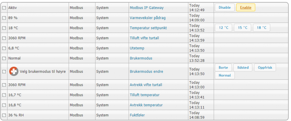

MrE Posted November 13, 2019 Share Posted November 13, 2019 Hei! Ser det er noen som ikke får til å sette temperatur på tilluft. Hvis dere skriver til aggregatet, må dere bruke original verdiene. Multiplieren som settes til 0,1 er bare en "display modifier". Når dere skriver "18" til aggregatet, skjønner det ingenting, for det vil ha verdier mellom 120-300. Dere må enten skrive verdi med 120-300 (180 for temperatur 18), eller lage knappeoppsett slik jeg gjorde det. Når det gjelder viftehastighetene så ser det ut som dere endrer innstillingene til modusene. Da må dere sørge for at det er korrekt modus som er aktivt. Det enkleste er å stille inn modusene med viftehastighetene dere ønske (på aggregatet for å gjøre det enklest), for så endre modus istedenfor. 1 1 Quote Link to comment Share on other sites More sharing options...
Moskus Posted November 13, 2019 Author Share Posted November 13, 2019 Hmmm! Jeg har prøvd å skrive originalverdier, men jeg har ikke prøvd knapper! Takk for tipset! 1 time siden, MrE skrev: Når det gjelder viftehastighetene så ser det ut som dere endrer innstillingene til modusene. Da må dere sørge for at det er korrekt modus som er aktivt. Hvis man endrer modus til "Oppfrisk", "Max/min", etc og setter viftene "High" f.eks, så endres modus "Manual", iallfall her. Quote Link to comment Share on other sites More sharing options...
Moskus Posted November 13, 2019 Author Share Posted November 13, 2019 Nei, huff! Knapper endret ingenting. Samme som før: ... er nesten som jeg lurer på om det er riktig register? Quote Link to comment Share on other sites More sharing options...
JohnMartin Posted November 13, 2019 Share Posted November 13, 2019 (edited) 3 hours ago, MrE said: Hei! Ser det er noen som ikke får til å sette temperatur på tilluft. Hvis dere skriver til aggregatet, må dere bruke original verdiene. Multiplieren som settes til 0,1 er bare en "display modifier". Når dere skriver "18" til aggregatet, skjønner det ingenting, for det vil ha verdier mellom 120-300. Dere må enten skrive verdi med 120-300 (180 for temperatur 18), eller lage knappeoppsett slik jeg gjorde det. Når det gjelder viftehastighetene så ser det ut som dere endrer innstillingene til modusene. Da må dere sørge for at det er korrekt modus som er aktivt. Det enkleste er å stille inn modusene med viftehastighetene dere ønske (på aggregatet for å gjøre det enklest), for så endre modus istedenfor. Hvordan aggregat har du? Kunne du evt. postet et bilde av modbus adressene? Edited November 13, 2019 by JohnMartin Quote Link to comment Share on other sites More sharing options...
JohnMartin Posted November 13, 2019 Share Posted November 13, 2019 (edited) 2 hours ago, Moskus said: Nei, huff! Knapper endret ingenting. Samme som før: ... er nesten som jeg lurer på om det er riktig register? Er ikke 2054 Input register? Og så må du bruke 2001 som holding register for å endre setpunkt? Jeg fikk ihvertfall til å endre setpunkt temperatur ved å sende 120 til 2001 med holding register. Og leser av setpoint med 2054 Input. Takk @MrE, har ikke tenkt så langt. Edited November 13, 2019 by JohnMartin Quote Link to comment Share on other sites More sharing options...
MrE Posted November 13, 2019 Share Posted November 13, 2019 (edited) Jeg har Systemair VSR-300 som ble installert i 2017. Bruker Modbus TCP/IP og skriver og leser kun på holdingregister. Adresse 2001 er temperatur holding register. Jeg leser temp og sender settpunkt temp på denne adressen. Hvis noen her bruker Modbus RTU kan dere gjerne sjekke ut om dere klarer å lese/skrive på holdingregister på samme adresse. @JohnMartin Her er adressene: Brukermodus (1161) ser slik ut - jeg oversatte de jeg kanskje kommer til å bruke. Brukermodus endre ser slik ut: @Moskus Det var egentlig en presisering at når du endrer viftehastighetene med de adressene du har lagt inn, endrer du kun innstillingen til brukermodus Manual (jeg kaller denne modusen for Normal, hvis man ikke har montert fuktsensorer eller co2 sensorer direkte tilknyttet aggregatet er denne modusen normal modus). Når du trykker på High viftehastighet, og så endrer modus til f. eks Borte vil begge viftene gå til Lav hastighet. Endrer du tilbake til Manual vil viftene gå til det de sist var innstilt på (via knappene dine i HS). Jeg vet ikke hvordan styringen din er videre i anlegget, men når du har innstilling for både viftehastighet OG brukermodus, vil du få 2 styringer som overstyrer hverandre. Du har egentlig skrevet det selv i guiden din, men det som heter MANUAL i adresselisten er ikke for manuell innstilling, men innstilling for brukermodus Manuell. Det ble litt kronglete skrevet, men håper du forstår. Disse adressene har du brukt; Adressene til resten av brukermodusene finnes i adresselisten, men under gruppen User Modes, fordi de andre modusene er ikke normalmoduser, det er midlertidige og gjerne tidsbegrensede moduser. Se utklipp nedenfor Legger også ved adresselisten til Systemair SAVECair. NB dere må ikke endre på RPM eller % pådrag på viftene, forhold dere til low normal high og max. Endrer dere rpm eller % pådrag på viftene vil innreguleringen av anlegget bli feil og dere har da ikke lenger ett innregulert anlegg. Spesielt Normal viftehastighet må dere ikke endre på. Det kan godt være forskjell på tilluft og avtrekk i RPM eller % pådrag, da dette kommer an på trykkfall og ventiler i kanalnettet. 88350-SAVE Modbus Variable List 20190116 (Rev. 29).pdf Edited November 13, 2019 by MrE 1 Quote Link to comment Share on other sites More sharing options...

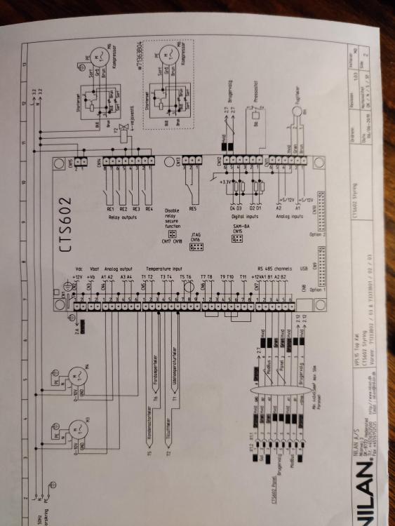

Fredrick Posted December 15, 2019 Share Posted December 15, 2019 Takk for hjelp, men jeg kommer skjevt ut allerede fra begynnelsen av.. På mitt anlegg er det ikke A/B/G betegnelser som er brukt, men noe litt annet.. Jeg har A1/B1/A2/B2. Skal jeg bruke A1/B1 og så hente jord fra annet punkt? Ser ut til at det er nederst til venstre. Eller betyr G noe annet enn jord i modbus sammenheng? Quote Link to comment Share on other sites More sharing options...
