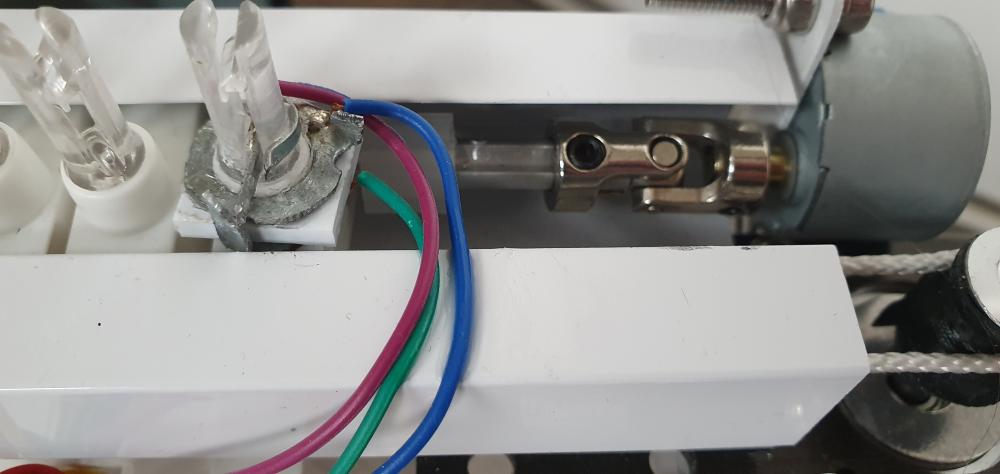

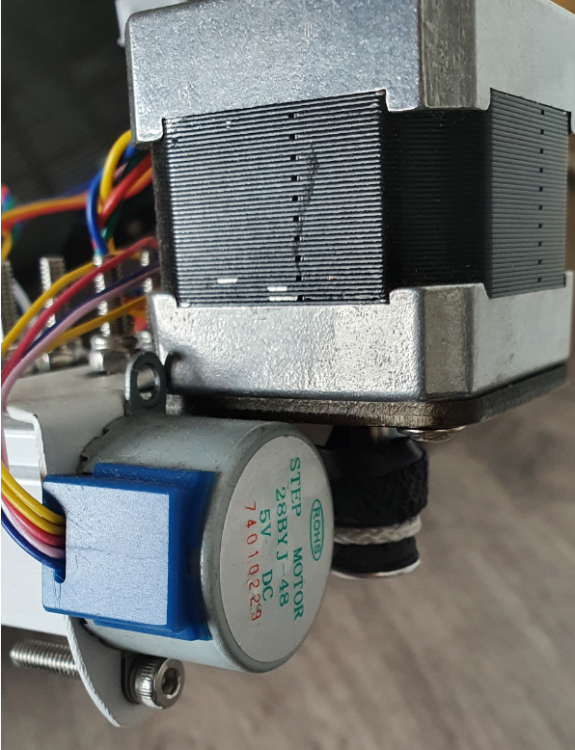

  1. Har gått for en litt annen tilnærming, der alt er integrert i/på skinna. Ulempen er jo at det ikke går ann å åpne/lukke uten strøm. For endestopp inn/ut av lameller brukers reed-switcher. Åpen/lukket (vridning) er en integrert hjemmesnekra løsning. Dette prosjektet har ligget brakk ei stund så den er ikke montert, men skal over et skråvindu. Ved testing så har det ikke vært noe problem å dra lamellene. Styres via mysensors. Har en del forskjellige versjoner av koden, så det er ikke sikkert denne er helt 100... Bruker stepper motorer, og tråden er strammet for hånd og skrudd fast. Vurdere å bygge en versjon med servo motor, for å gjøre det litt enklere. Må bare få tid 😄 Switch for rotasjon.

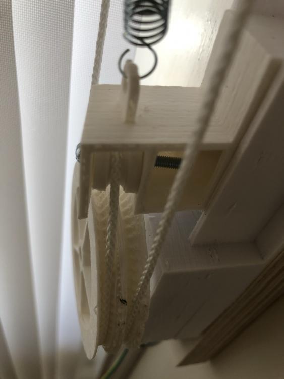

  3. Jeg driver å bygger styring av lamell gardinene min (fra Jysk). La ut noe i hva-har-du-gjort-i-dag-tråden men fant ut at jeg heller vil ha en egen tråd. Særlig fordi det er andre her som både har lyst og erfaring. Her er proof-of-concept på snortrekket og strammeren: Her er step 2 i prototype utviklingen: Siden jeg modellerer i Onshape er alle modellene mine public tilgjengelige: (Onshape er gratis om du deler modellene) Målet er at automatikken skal ligge "bak" skinna slik at skinna skal kunne monteres helt oppe i karmen. Det gir en utfordring med høyden på snortrekke-hjulet slik at det ikke tar ned i lamellene. For øyeblikket er det to små steppere og tanken er å telle omdrininger slik at jeg slipper endestopp. Bygges da slik at mekanikken tåler å "hoppe over" om det ikke stemmer helt. Skal kunne kjøres manuellt og konfigureres (omtrent som en "Rollertrol") med en "joy stick" som denne (3 klikk for Learn-mode ) og en RGB-Led for å melde tilbake Blir nok en Arduino MKR 1010 WiFi siden jeg har en liggende og brukte en slik på "Ventil prosjketet" Tar imot ALLE råd og kommentarer med stor takk! Fint om andre gardin prosjekter også postes her 👇

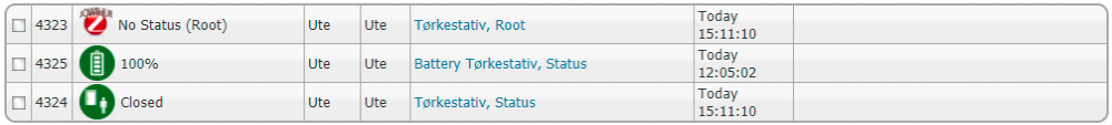

  8. @stigvi har snakket om Aqara sine magnetsensorer som en "alt-mulig"-sensor. Og, etter å ha ventet i evigheter på en bestilling fra Ali, viser det seg at de er enkle å hacke til. Så nå har jeg oppgradert fra en gammel sensor til Zigbee for tørkestativet.

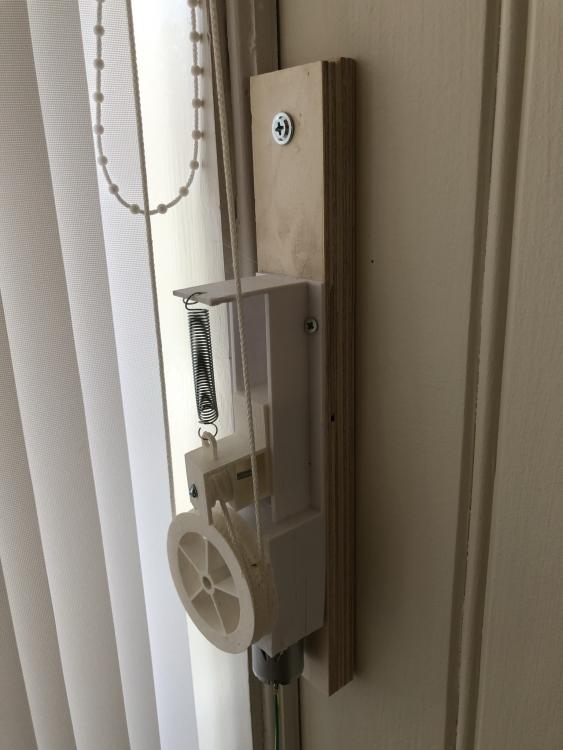

  9. Proof of concept på "Panel-gardin automatikk". Utfordringen ligger i å få nok friksjon mot snora. Kommer tilbake med mer når produktutviklingen har tatt et nytt skritt Mye artig modellering her
