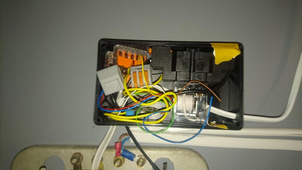

I kveld fikk jeg endelig automatisert den gamle ringeklokka (1950-talls med fantastisk lyd). Den var litt ukurant i og med at den benyttet 16 V AC direkte koblet via trykknappen. Benyttet en Fibaro FGBS-321 universal sensor forsynt av en 12 V strømforsyning fra en gammel router. Samt et 12 V relé som håndterer AC. Fremgangsmåten er beskrevet blant annet her, men jeg har inkludert denne i Homeseer. Får push-varsel på IFTTT og talekunngjøring på alle Sonos i huset når noen ringer på. Planlegger også å sende bilde fra webcam ved bortestatus. Får vel slenge ved et bilde, ryddig ble det ikke, som vanlig ?

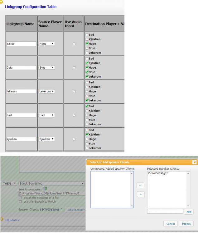

Ja, stemmer det du beskriver. I Sonos plugin config må du definere speaker clients. Under et "speak"-event må du inn i "Edit Speaker Client" og skrive "$SONOS$navn$ og deretter "add". For meg ligger det ikke noen Sonos-clienter i lista fra før, mulig man kan legge opp dette selv. Jeg kjenner ikke Sonos-plugin spesielt bra.

F.eks. Oppsett av Sonos-plugin er jo et kapittel for seg, men fant ut av det til slutt. Jeg er mest imponert av hvor raskt taleresponsen kommer etter at man har sendt kommando. Kanskje ett til to sekunder, imponerende. Akkurat ved vaskemaskin-varianten hadde ikke forsinkelse vært noe stort problem, men når det skjer så kjapt åpner det for en del andre anvendelsesområder. Ringeklokke, regnvarsel og taleinfo ved hjemme/bortemodus (alarm) er åpenbare. Forslag til andre løsninger?
