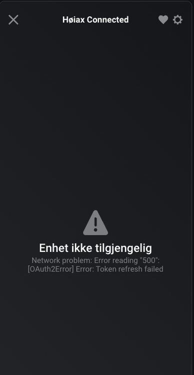

Har en Høiax Connected 200 som har vært i drift i ca ett år, og jeg har styrt den vekselvis med Høiax Spotpris og med egen flow i Homey. Nå får ikke Homey kontakt med den pga den ikke får gyldig access token. Er det noen som har noen tips om hva man kan gjøre her?
