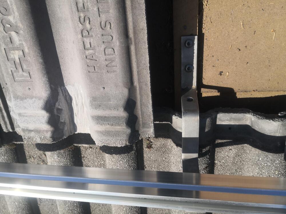

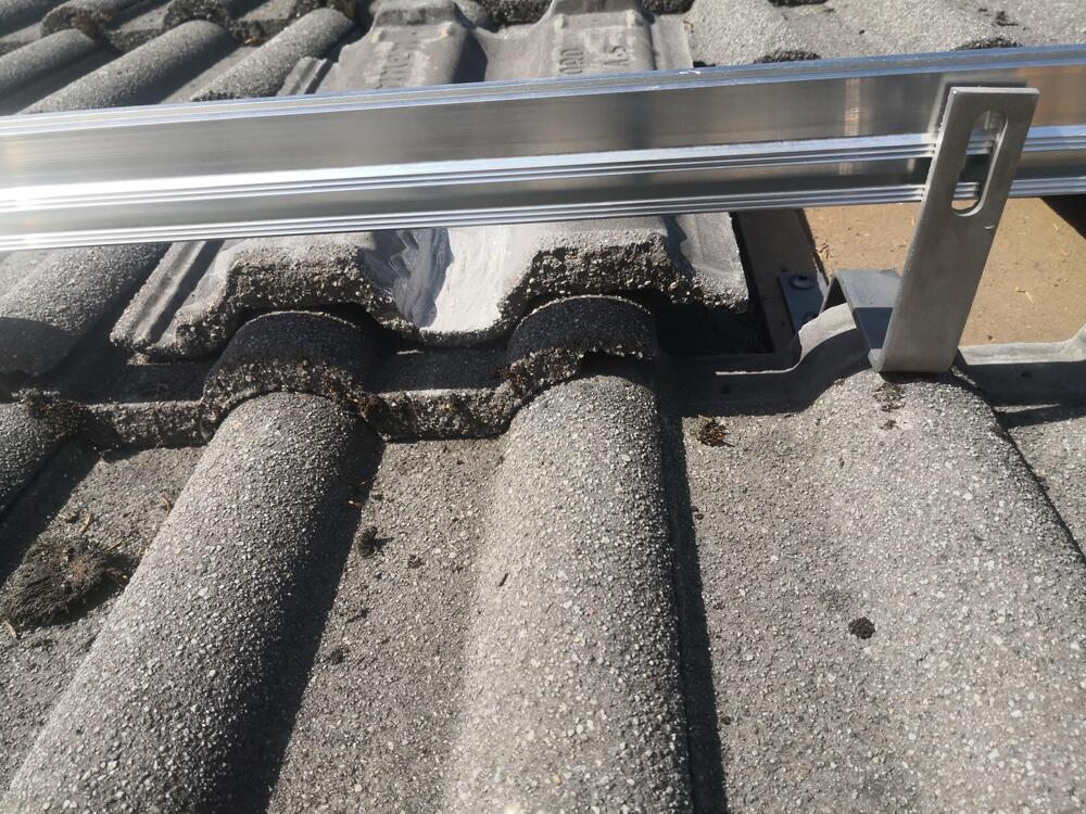

Ble ikke så gode bilder men her viser takkrok fastskrudd i takstol,og tilpassing av takpanne: De stedene ledninger skal under taket er der plass i utskjæringen i takpanne ved siden av takkroken og der ligger flexirør under takpannene fram til et fellespunkt der alle rørene går gjennom sutakplatene og med til inverter/MPPT. Tusler på fram men gårsdagens økt med å flytte hele greiene 15cm vest og sette opp 3 av 6 skinner ble nok for en ikke helt god skrott... Må få unna litt konfirmasjon også...

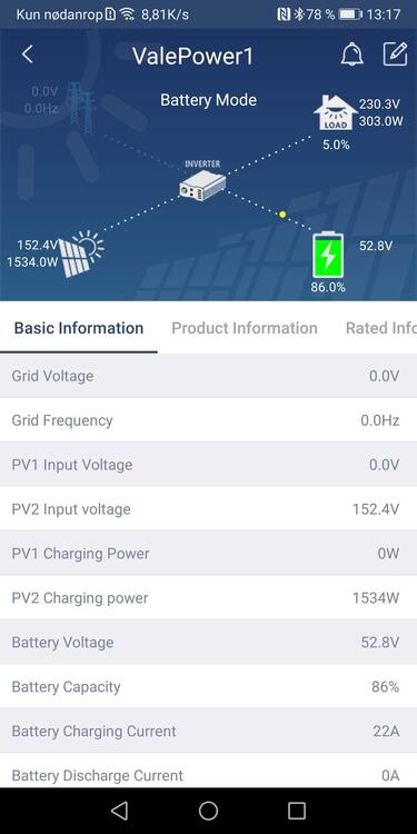

Da her jeg maxet solstrømmen på 1534W i dag. Ikke ille det med en foreløpig installert nominell effekt på 1800w og en max NMOT (Nominal module operating temperature: Irradiance 800W/m2,Ambient Temperature 20°C,AM 1.5,Wind Speed 1m/s) effekt på 1344w. Ikke er der helt knallsol i dag heller, litt lett dis, rett og slett litt over forventning... Har også kjørt på batteri siden solen gikk ned i går og da ladingen kom opp i noen hundre watt i dag var batteriet nede i 72% (av utnyttbare 5.4kWh). Hadde berederen av hele natten så den mista rundt 7 grader men noen timer med solstrøm er den oppe i temp igjen. Edit: kl 13:49: 1569W

Tilpassing av takkrok. Det har vært litt vakuum i markedet for disse så jeg endte opp med, etter noen ukers ventetid, å kjøpe takkrok for skifertak vel vitende om at de måtte tilpasses. Først en mal for å merke knekkpunkter: Et lite adapter til vedkløyveren: Det viste seg at det var veldig vanskelig å knekke nøyaktig nok så jeg endte opp med å knekke litt for mye og så manuelt rette ut knekkene litt i skrustikke for å tilpasse til ny mal. Begge endene må være i 90 grader og høyden til rød pil er avgjørende, det er avstanden fra takstol til overkant topp av takpanne: Og så langt kom jeg i dag. Montasje av skinner og opplegg av ledninger gjorde jeg selv men hadde hjelp med å få panelene opp på taket. De er jo drøye 2 m2 og 23 kg og det var tungt nok for en pensjonist og en nestenpensjonist: Da er de 2+2 panelene til ekstra MPPT regulator oppegående men det ble litt seint i dag med tanke å se hvilken jobb de gjør, fikk bare 100w men da var sola svært nær ved å skinne bare i siden på panelene... Neste skritt blir 2x7 panel til hovedinverteren men jeg ser skrotten vil at jeg tar det litt roligere enn det jeg har gjort i går og i dag så det vil nok ta et par uker eller så...
