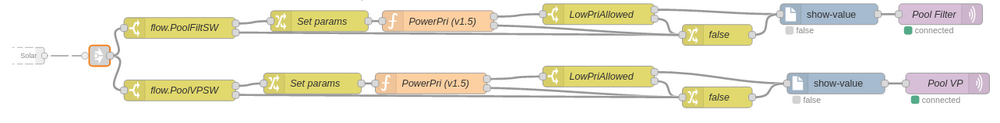

  12. I Node Red ser det slik ut (eksempel med filter og varmepumpe for poolen): Fra venstre kommer signal inn som fyrer i gang denne flowen hver gang tilgjengelig effekt endrer seg. Det er det jeg i forrige innlegg kaller forsinkelse i sekunder (OnCnt) men det er jo bare noe i nærheten av litt lange sekund men det er helt greit. Viktig å få kjapp reaksjon med en gang tilgjengelig effekt blir for liten. flow.Pool... er av/på brytere i Node Red Dashboard som jeg har lagret i flow variabler. Det gjør det enkelt å bruke en switch node som "sporveksler" i flowen. Så kommer setting av de 3 parametre og funksjon PowerPri for å slå av/på om energibetingelsene er oppfylt. LowPriAllowed er timeren som tillater at lavprioriterte laster i det hele tatt slås på. Denne kan typisk i disse dager være kl 0900-1900. Da er der fremdeles litt sol igjen om kvelden til å toppe opp batteriene mest mulig før natten. Til slutt MQTT Out som styrer de aktuelle enhetene. [{"id":"abd0f5e89c226e10","type":"mqtt out","z":"7c77ed50c61b9875","name":"Pool Filter","topic":"zwave/Pool/Filter/switch_binary/endpoint_0/targetValue/set","qos":"","retain":"","respTopic":"","contentType":"","userProps":"","correl":"","expiry":"","broker":"6db118ed1b0c56de","x":1370,"y":150,"wires":[]},{"id":"7903c7be3acba673","type":"mqtt out","z":"7c77ed50c61b9875","name":"Pool VP","topic":"zwave/Pool/VP/switch_binary/endpoint_0/targetValue/set","qos":"","retain":"","respTopic":"","contentType":"","userProps":"","correl":"","expiry":"","broker":"6db118ed1b0c56de","x":1380,"y":250,"wires":[]},{"id":"5d0fce36b822f632","type":"switch","z":"7c77ed50c61b9875","name":"LowPriAllowed","property":"LowPriAllowed","propertyType":"global","rules":[{"t":"true"},{"t":"false"}],"checkall":"true","repair":false,"outputs":2,"x":880,"y":150,"wires":[["096324008fd4be75"],["1314e388b58820f0"]]},{"id":"9b82aa6f0db1d800","type":"switch","z":"7c77ed50c61b9875","name":"LowPriAllowed","property":"LowPriAllowed","propertyType":"global","rules":[{"t":"true"},{"t":"false"}],"checkall":"true","repair":false,"outputs":2,"x":880,"y":240,"wires":[["7a0859dd428bb88f"],["b17fa6abc9b34095"]]},{"id":"c495994f4fb602b3","type":"function","z":"7c77ed50c61b9875","name":"PowerPri (v1.5)","func":"var svar = \"\";\nvar value = null;\nvar SOn=msg.payload.SpareOn;\nvar SOff=msg.payload.SpareOff;\nvar OnCntSP=msg.payload.OnCnt;\nvar OnCnt = context.get(\"OnCnt\")||0\nvar SparePower = global.get(\"SparePower\")||4000\n\nif (SparePower < SOff){\n OnCnt = 0;\n context.set(\"OnCnt\", OnCnt);\n value = false;\n// svar = {payload:value};\n// return [null,svar]\n }\nif (SparePower < SOn){\n OnCnt = 1;\n context.set(\"OnCnt\", OnCnt);\n}\n\nif (SparePower > SOn){\n OnCnt += 1;\n context.set(\"OnCnt\", OnCnt);\n if (OnCnt >= OnCntSP){\n value = true;\n// svar = {payload:value};\n// return [svar, null]\n }\n }\n//node.warn(SOn + \" \" + SOff + \" \" + OnCntSP + \" \" + OnCnt + \" \" + SparePower + \" \" + value);\n\nif (value == true){\n svar = {payload:value};\n return [svar,null];\n}\n if (value == false){\n svar = {payload:value};\n return [null,svar];\n}\n","outputs":2,"noerr":0,"initialize":"","finalize":"","libs":[],"x":640,"y":250,"wires":[["9b82aa6f0db1d800"],["b17fa6abc9b34095"]]},{"id":"5d05b014c0cbb57c","type":"change","z":"7c77ed50c61b9875","name":"Set params","rules":[{"t":"delete","p":"payload","pt":"msg"},{"t":"set","p":"payload.SpareOn","pt":"msg","to":"3100","tot":"num"},{"t":"set","p":"payload.SpareOff","pt":"msg","to":"0","tot":"num"},{"t":"set","p":"payload.OnCnt","pt":"msg","to":"10","tot":"num"}],"action":"","property":"","from":"","to":"","reg":false,"x":470,"y":250,"wires":[["c495994f4fb602b3"]]},{"id":"7a0859dd428bb88f","type":"show-value","z":"7c77ed50c61b9875","name":"","path":"","x":1220,"y":250,"wires":[["7903c7be3acba673"]]},{"id":"b17fa6abc9b34095","type":"change","z":"7c77ed50c61b9875","name":"false","rules":[{"t":"set","p":"payload","pt":"msg","to":"false","tot":"bool"}],"action":"","property":"","from":"","to":"","reg":false,"x":1050,"y":270,"wires":[["7a0859dd428bb88f"]]},{"id":"1314e388b58820f0","type":"change","z":"7c77ed50c61b9875","name":"false","rules":[{"t":"set","p":"payload","pt":"msg","to":"false","tot":"bool"}],"action":"","property":"","from":"","to":"","reg":false,"x":1050,"y":180,"wires":[["096324008fd4be75"]]},{"id":"89e0ea16e85c026b","type":"link in","z":"7c77ed50c61b9875","name":"InverterSparePower2","links":["5b9770d4f74c5c79"],"x":165,"y":210,"wires":[["98e076f081850425","f3e219b035e4dac7"]]},{"id":"98e076f081850425","type":"switch","z":"7c77ed50c61b9875","name":"flow.PoolVPSW","property":"PoolVPSW","propertyType":"flow","rules":[{"t":"true"},{"t":"false"}],"checkall":"true","repair":false,"outputs":2,"x":280,"y":260,"wires":[["5d05b014c0cbb57c"],["b17fa6abc9b34095"]]},{"id":"f3e219b035e4dac7","type":"switch","z":"7c77ed50c61b9875","name":"flow.PoolFiltSW","property":"PoolFiltSW","propertyType":"flow","rules":[{"t":"true"},{"t":"false"}],"checkall":"true","repair":false,"outputs":2,"x":280,"y":170,"wires":[["e10b0f78fcb6967f"],["1314e388b58820f0"]]},{"id":"004d19f67b3fdba4","type":"function","z":"7c77ed50c61b9875","name":"PowerPri (v1.5)","func":"var svar = \"\";\nvar value = null;\nvar SOn=msg.payload.SpareOn;\nvar SOff=msg.payload.SpareOff;\nvar OnCntSP=msg.payload.OnCnt;\nvar OnCnt = context.get(\"OnCnt\")||0\nvar SparePower = global.get(\"SparePower\")||4000\n\nif (SparePower < SOff){\n OnCnt = 0;\n context.set(\"OnCnt\", OnCnt);\n value = false;\n// svar = {payload:value};\n// return [null,svar]\n }\nif (SparePower < SOn){\n OnCnt = 1;\n context.set(\"OnCnt\", OnCnt);\n}\n\nif (SparePower > SOn){\n OnCnt += 1;\n context.set(\"OnCnt\", OnCnt);\n if (OnCnt >= OnCntSP){\n value = true;\n// svar = {payload:value};\n// return [svar, null]\n }\n }\n//node.warn(SOn + \" \" + SOff + \" \" + OnCntSP + \" \" + OnCnt + \" \" + SparePower + \" \" + value);\n\nif (value == true){\n svar = {payload:value};\n return [svar,null];\n}\n if (value == false){\n svar = {payload:value};\n return [null,svar];\n}\n","outputs":2,"noerr":0,"initialize":"","finalize":"","libs":[],"x":650,"y":160,"wires":[["5d0fce36b822f632"],["1314e388b58820f0"]]},{"id":"e10b0f78fcb6967f","type":"change","z":"7c77ed50c61b9875","name":"Set params","rules":[{"t":"delete","p":"payload","pt":"msg"},{"t":"set","p":"payload.SpareOn","pt":"msg","to":"400","tot":"num"},{"t":"set","p":"payload.SpareOff","pt":"msg","to":"0","tot":"num"},{"t":"set","p":"payload.OnCnt","pt":"msg","to":"5","tot":"num"}],"action":"","property":"","from":"","to":"","reg":false,"x":480,"y":160,"wires":[["004d19f67b3fdba4"]]},{"id":"096324008fd4be75","type":"show-value","z":"7c77ed50c61b9875","name":"","path":"","x":1210,"y":150,"wires":[["abd0f5e89c226e10"]]},{"id":"6db118ed1b0c56de","type":"mqtt-broker","name":"DaleMQTT","broker":"172.16.0.94","port":"1883","clientid":"","autoConnect":true,"usetls":false,"protocolVersion":"5","keepalive":"60","cleansession":true,"birthTopic":"","birthQos":"0","birthPayload":"","birthMsg":{},"closeTopic":"","closeQos":"0","closePayload":"","closeMsg":{},"willTopic":"","willQos":"0","willPayload":"","willMsg":{},"sessionExpiry":""}]

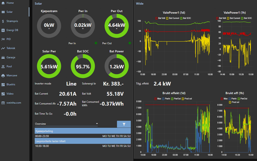

  24. Status akkurat nå, skjermbildet er under stadig utvikling men begynner å ta form: PwrIn er kjøpestrøm TIL inverter når sol/batteri ikke er tilstrekkelig. Alt etter skysituasjonen veksler den automatisk mellom Line- og Battery mode men det betyr ikke så mye i praksis, er der sol nok blir der ikke kjøpt strøm. PwrOut er effekt ut fra inverter og viser forbruket akkurat nå. Bat Power er effekt inn/ut av batteri Solar Pwr er kalkulert solenergi. Siden inverteren ikke leverer all solkraft blir det feil å bruke bare den så kalkulasjonen blir PwrOut - PwrIn (begge fra OWON 32A energimåler) + Bat Power (fra Victron Smartshunt 500, gir effekt både inn (+) og ut (-) av batteriet). Må si jeg er litt imponert over hvordan inverteren veksler trinnløst mellom de forskjellige energikildene og om der er lite sol så sper solkraften på med det lille den kan. Den litt mindre imponerende siden av inverteren er medfølgende app. Veldig fin til å gjøre innstillinger med men statusoppdateringer kan være opptil både 5 og 10 minutt gamle og det er IKKE akseptabelt selv om serverene er i Kina. Finners heldigvis veier rundt det og jeg kjører nå mpp-solar på en RPi som allerede stod innenfor en USB-kabellengde unna så da får jeg max 15 sekund gamle data rett inn i NodeRed via MQTT.
