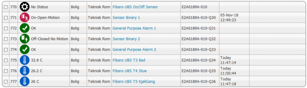

    Gammel tråd dette her men da burde i alle fall ZUNO være såpass utprøvd at den virker... Har brent av noen timer siste døgnet uten særlig suksess. Har en ZUNO med shield og 3 DS18B20 sensorer. Skal etter boka skal det være rett fram etter nesen: Koble opp sensorene, 12V og konfigurer oppsettet på denne siden: https://z-uno.z-wave.me/shield/configurator/?pin3=NC&pin4=NC&pin5=NC&pin6=NC&pin13=NC&pin14=NC&pin15=NC&pin16=NC&pin3pwm=NC&pin7=NC&pin8=NC&pin11=onewire&pin12=NC&pin11_onewire_param_1=3 overfør til ZUNO, inkluder i HS og tut-og-kjør. Så langt iflg reklamen men i praksis kommer ZUNO kun opp med 1 child device men der burde være 3. Har prøvd en mengde andre oppsett uten suksess, noen ganger kommer 3 child devices men de viser helt feil temperaturer men stort sett er det bare snakk om 1 child som som regel virker som den skal. Den der auto-konfigureringen i linken over BURDE jo være skuddsikker og elegant. Hvordan kan en lese ut variabler fra ZUNO? Tenker f.eks. på å sjekke at ZUNO virkelig finner 3 sensorer. Prøvde meg på å slå på radiologging og "Serial.print(number_of_sensors);" på en strategisk plass i programmet uten at noe skjedde. Så vidt jeg har skjønt skal da loggingen skje via Z_Wave til HS loggen. Noen gode ideer?

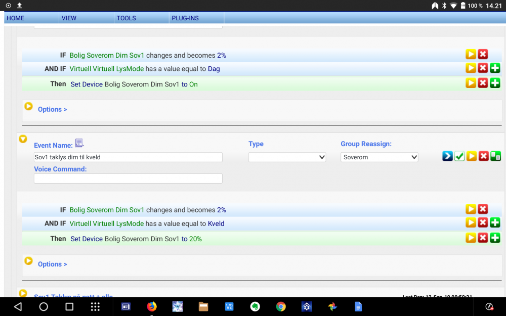

  17. Jeg har løst soveromslyset ved at en trådløs bryter (Wallmote Quad) toggler mellom av og 2% lysstyrke. På natt skjer ingenting mer men om kvelden er der en event som ser at lyset settes til 2% og setter det da til 20%, på dag settes det til On.

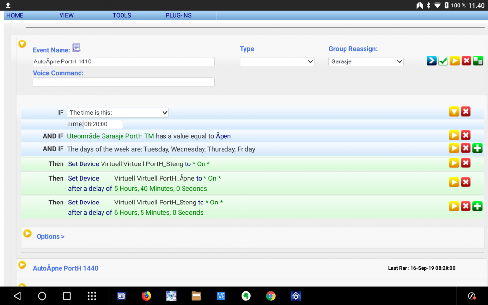

  18. Tenkte å samle en del gode ideer til smarte automasjoner her. Da tenker jeg ikke på de aller enkleste som å slå på lys når bevegelssensor aktiveres (med mindre en har en ekstra smart vri på det da) eller kilometerlange script som krever doktorgrad i bitets anatomi for å skjønne en promille av men rett og slett ideer til litt enkle og smarte ting. Ønsker at innleggene her skal falle inn under Richard Bransons filisofi: For å begynne med en slik sak jeg synes er litt smart: Guttungen sykler vanligvis til skolen ca kl 08:15. Da åpner jeg garasjeporten manuelt via HSTouch eller mobilappen til HS litt før han går. Det smarte ligger i et event: Hvis porten er åpen kl 08:20 stenges den og åpner igjen litt før han er ventende hjem igjen og stenger en halvtime etter det igjen. Tidspunktene vil variere litt med hvilken ukedag det er og pr i dag har jeg 2 events som tar hensyn til de forskjellige skoledagene. Er ikke porten åpen kl 08:20 skjer ingenting. Porten stenges automatisk om kvelden om jeg skulle ha glemt den åpen.
