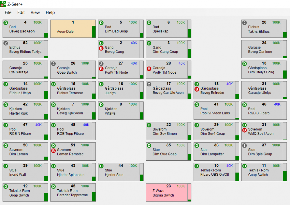

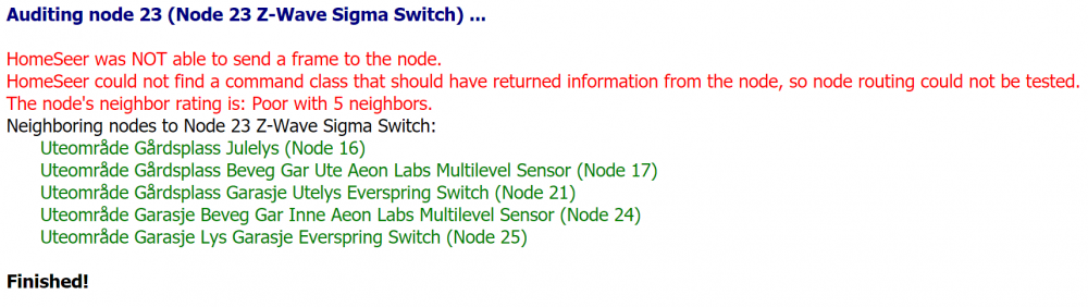

  17. ...og i dag er nesten samtlige noder manult overført til Aeon G5 dongle og alt funker som forventet, kjapt og greit. Eneste som mangler er et par Fibaro enheter (som jeg vil vente med til Fibaro kommer med tilbakemelding) og noen Aeotec Wallmote Quad som jeg sliter med å få til... En litt småsnodig sak er at tilnærmet samtlige enheter nå har direkte kontakt med node 1, tidligere var det ganske få som gikk direkte, ganske mange med 3-4 hopp... Det har nok litt med fordelen med "uoptimalisert" nett som @Moskus har skrevet om. Node 23 er også en litt småsnodig sak. Vet ikke hva det er og om jeg sletter den så bare dukker den opp igjen sammen med neste enhet som inkluderes... I flytteprosessen fant jeg også ut at en Aeon Multisnsor 6 var veldig "treg". Fikk ingen feilmeldinger men fra bevegelse aktiveres (lys i sensoren) og til lyset slår seg på kunne det gå opptil flere minutt. Ble skiftet til en ny og normal en... Suksess så langt ?

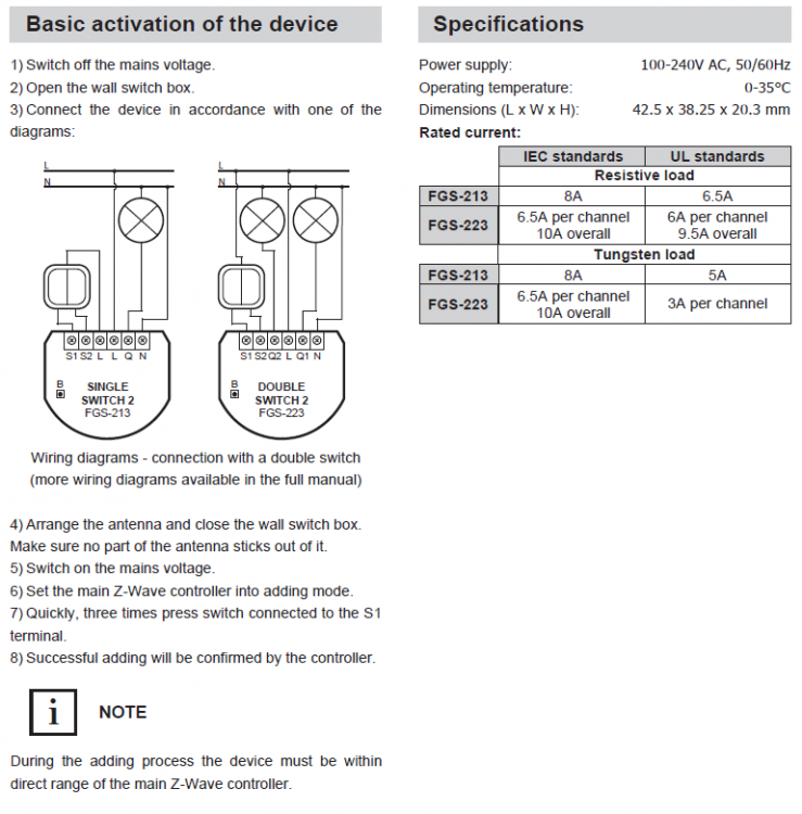

    Fibaro Switch 2
    Du kan fint bruke Double Switch som Single men en Double tåler litt mindre belastning og kobles litt forskjellig. Utklipp fra manualen:
