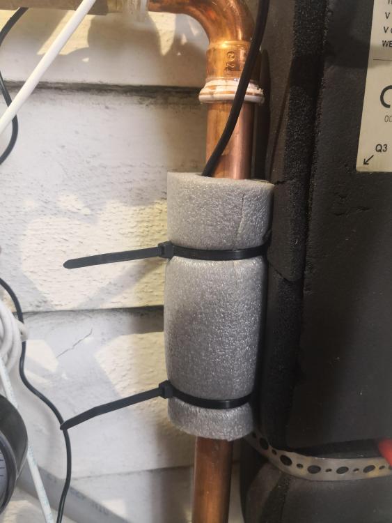

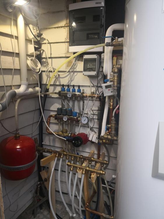

  20. Tempsensor turvann: Og hele roterommet: Har ganske lite hus så jeg bygget meg et teknisk rom på ca 100x160 cm i et hjørne utendørs.
  21. Jeg bruker 2 stk doble Qubino rele for å styre gulvvarme og disse har mulighet for en temperatursensor DS18B20. La bare sensoren utenpå røret og pakket den inn i rørisolasjon fra Biltema. La vanlige korrugerte elektrikerrør i støpen midt mellon vannrørene og stappet inn sensorene etterpå. Laget en litt for krapp bøy der rørene går fra vegg til gulv så de vanlige 3-4 cm lange sensorene ville ikke gjennom svingen så jeg måtte lage mine egne av DS18B20 chip påloddet kabel og krympestrømpe rundt.

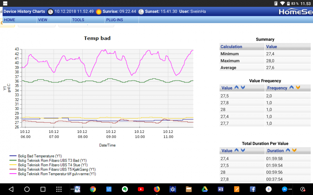

  22. Om det er interressant så fungerer mine betonggulv slik siste 6 timer: UBS er gulvsensorer i resp gulv (DS18B20 koblet til Fibaro Universal sensor) og kurvene viser også lufttemperatur på bad og temperatur tilført samlestokk for gulvvarme. Setpunkt stue: 28, Kjøkken og gang (samme gulvkurs) : 27 og bad: 36. Luft/vann varmepumpen leverer først max energimengde til vv berederen og restvarmen går til gulvvarme. Berederen klarer opp mot 60 grader uten tilleggsvarme. Termostatene er rene events som sammenligner setpunkt med målt temperatur uten hysterese eller annet fanzy. Romtemperatur blir nå det det blir og setpunkt justeres litt etter utetemperatur. Så lenge gulvet er varmt kan gjerne romtemperaturen senkes uten at det føles kaldt.
