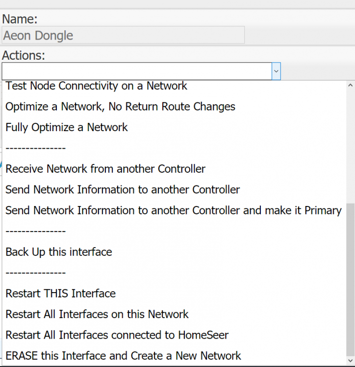

  1. I kveld har jeg gjort en liten omrokering: RPi med Aeon dongle pensjonert til fordel for Window$ 10 PC med UZB1 dongle. Har slitt en del med responsen i nettverket slik at når en bevegelssensor aktiveres så kan der gå 10, 20, 30 sekund eller av og til enda lengre før lys slår seg på. I loggen vises disse 2 hendelsene (beveg på-->lys på) i samme sekund så jeg regner med nettverket i seg selv er problemet og ikke HS på RPi. Prøvde å bare overføre nettverket fra Aeon til UZB1 men det ble mye rot, enkelte enheter sluttet delvis å virke (rapporterer status riktig men kan ikke fjernkontrolleres) så det var en heller begrenset suksess... Selve overføringen til ny hardware gikk veldig greit: Installerte HS3 med demolisens. Tok backup av konfigurasjonen i Tools/Setup bildet på RPi La inn RPi backupen i Windows installasjonen Restart HS3 Måtte manuelt legge inn noen plugins (Z-Wave, TradfriSeer og Easy Trigger er de jeg MÅ ha pr i dag) Overføre Z-Wave fra Aeon til UZB1 (RPi: Send network information to another controller and make it primary, Win: Receive network from another controller) og det tok vel et par minutt. Legge inn nytt lisensnr/passord i myhs.homeseer.com Det var vel det hele. Har ikke fått 100% oversikt enda men det ser veldig bra ut så langt, hele systemet har fått bedre respons (antar det er Aeon-->UZB1 som er årsaken til det) og webgrensesnittet er også MYE mer responsivt og det er nok RPi-->Windows sin "skyld". Suksess så langt. Skal nok oppdatere denne tråden om der dukker opp ting... Neste spørsmålet er jo da om jeg skal kjøre på den Windowsen som kjører direkte på PCen (i5-2320 3GHz, 6GB RAM) eller om jeg skal kjøre på virtuell Windows. Har VMWare Workstation 15 kjørende på samme PC.

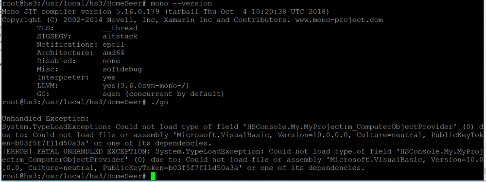

  8. Mono ER installert:

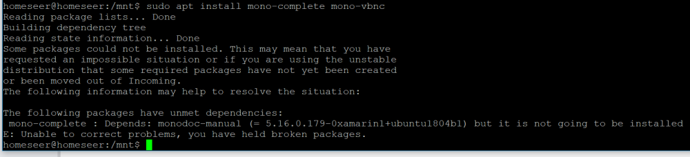

  9. 18.04 server Mono er installert og virker med hello.cs eksempelet på denne siden: https://www.mono-project.com/docs/getting-started/mono-basics/ sudo apt install mono-complete mono-vbnc funker ikke...
  10. Ok, sliter med mono. Så der ble installert mono5.et eller annet under installeringen. Har prøvd å installere alle pakker som dukker opp bak "Depends: " Kanskje starte installeringen med blanke ark igjen...
  11. Har lest noen guider om temaet men ikke funnet noe som helst om VB feil, noen lure tips ute og går?

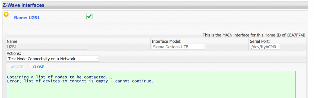

  12. Finner ikke noen noder på UZB1 men der er i alle fall liv i anlegget mitt, kanskje allerede en del bedre enn med Aeon. Restoren tok en del tid og rapporterte en større mengde data overført (14360 et eller annet, rapport hver 40, står ingen enhet) så noe ble i alle fall overført uten at jeg finner det igjen. Har rapportert til HomeSeer men ikke at jeg faktisk har fått liv med beta-driveren, det tar jeg når de svarer på første henvendelse.

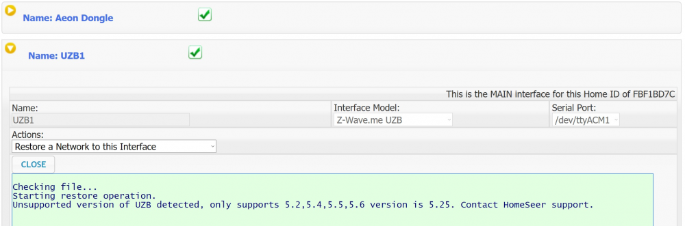

  13. Tok backup av Aeon i dag og prøvde å legge den inn i UZB1 men UZB1 var feil versjon: Oppdaterte Z-Wave driveren til 3.0.1.239 og da gikk backupen inn uten feil. UZB1 ser ut til å fungere helt fint, har kontroll på alle devicene jeg har testet men den er likevel ikke helt 100: Noen gode ideer her?
