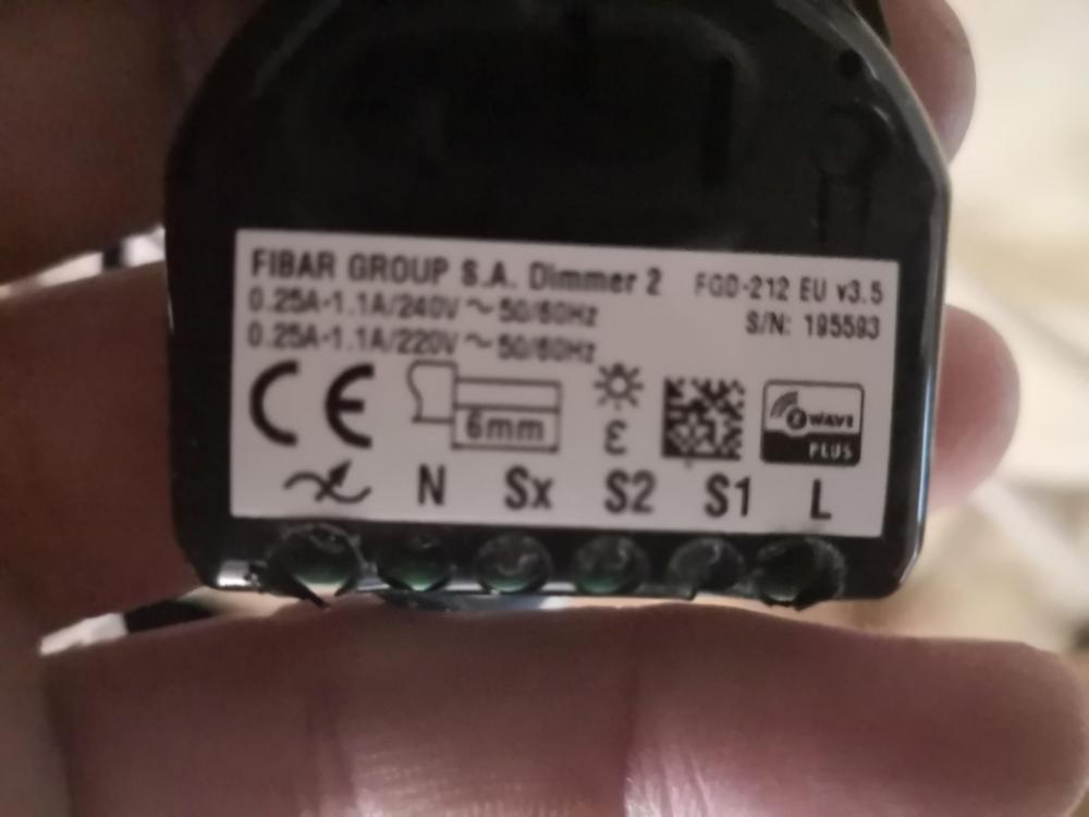

  1. Fibaro Dimmer 2 er tydelig merket Plus men de blir inkludert som non-secure...

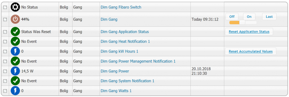

  4. Ja, nå er jeg ikke så opptatt av dimmerforbruk for det er så beskjedent i den store sammenhengen ,men jeg har flere Fibaro Wallplug som heller ikke rapporterer forbruk men som gjorde det tidligere. Disse står på de større forbrukerene som 2kW elbillader, filteranlegg i poolen, varmepumpe o.l. For de større forbrukerne har jeg satset på Aeotec ZW078 på 25A. Disse fungerer fint. For å opprettholde en noenlunde anstendig WAF prøvde jeg meg med en Veggkontroller - ZSC-01DW til lyset i stuen. Denne fungerer utelukkende via assosiasjoner direkte til dimmerene og ble en stor suksess for fruen men litt mindre for meg siden dimmenivåer o.l. ikke dukker opp i HomeSeer... Edit: Ser forresten også at Fibaro Universal Sensor halter en god del...

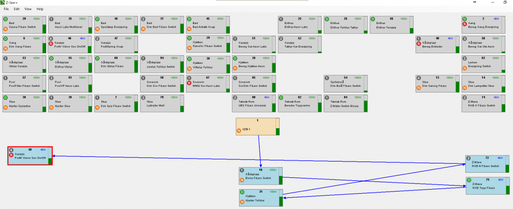

  5. Nei, det er kanskje ikke meingen å forstå men når ting ikke funker så må en jo prøve å lete etter årsaker og dette eksempelet virker jo helt meningsløst... Det ser ut til å ha løsnet litt etter den ene røde noden ble malt grønn igjen... Men litt tilbake til det opprinnelige spørsmålet: Er det en god tanke med 2 UZB1 enheter i drift eller blir det bare krøll?
  6. Fant en rød node og optimaliserte den tilbake til grønn igjen. Fant også et par VELDIG merkelige ruter som virket totalt meningsløse (minst 2 hopp for mye og 2+2 av nodene ligger bare få cm fra hverandre) men fikk ikke gjort noe med de... Og hvor lenge var Adam i Paradis? Restartet PC og da var Z-Seer+ nede i max 4 noder igjen og kunne ikke legge inn igjen lisensnummer... Nåja, godt å ha flere PCer å spille på, både fysiske og virtuelle. Installerte Z-Seer+ på en annen og der svelget den lisensnummeret så da kan jeg jobbe litt videre. Eksempel på en "merkelig" rute: Nodene er plassert noenlunde geografisk riktig, de til venstre og til høyre er i hver sin ende av eiendommen og de andre på midten. Node 72 og 75 (til høyre) er bokstavlig talt bare få cm fra hverndre...

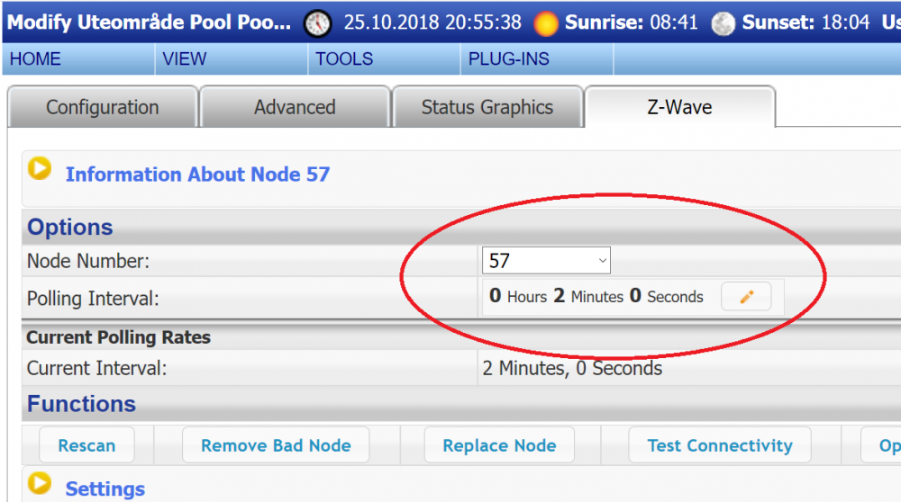

  11. Som en nødløsning kan du jo sette opp polling. Jeg har det på en som er ekstra viktig å følg med på.

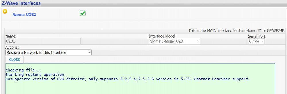

  12. Ser ut til å være et problem med firmwareversjonen på UZB1. Aeon sticken min døde da jeg prøvde oppgradering, fikk lastet opp ny fw men feilet ved verify og deretter er den HELT død, nytter ikke med factory reset en gang... Ny UZB1 på vei i posten. Tenker at jeg ikke kan stole 100% på bare en... Overføring fra Aeon til UZB1 gikk jo helt smertefritt så da får jeg bruke den andre UZB1 som backup.

  15. De HAR rapportert forbruk men ikke nå lengre... Akkurat nå sliter jeg med større saker, fikk tips her om å ta backup og restore av Z-Wave dongelen (UZB1) for å rydde unna en del rot men restoren virket ikke... Mye av anlegget mitt er i drift men enkelte enheter har dødd... Jobber med HS Support men de virker ikke veldig entusiastiske til å løse et potnsielt kjempeproblem.

  18. Burde jo ha skjønt det jeg og men når versjonsnumrene var såpass like gikk det i baddel... Greit å ha rett versjon av rett versjon... Har brukt 3.0.1.239 beta, installerte nå 3.0.1.190 og endte opp med denne her igjen: Skal ikke være enkelt...

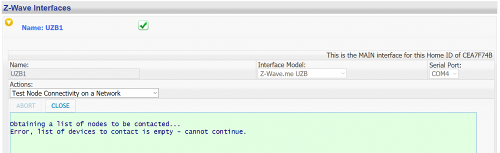

  21. Ikke noe svar fra HomeSeer enda... Men nå når ting fungerer godt så måtte jeg jo prøve igjen, tok backup og så restore på UZB1 på Window$ installasjonen min og alt ser ut til å virke men bl.a. "Test Node connectivity on a network" feiler: Backup gikk kjapt og uten feilmeldinger men restore tok en god del lengre tid og loggen ser slik ut: okt-19 09:26:19 Z-Wave UZB1 has successfully been made the SIS for this network. okt-19 09:26:19 Z-Wave Error The plug-in attempted to make UZB1 a SIS (Static Information Server) and it failed. No further information is available. okt-19 09:26:11 Z-Wave UZB1 attempting to set as SUC/SIS... okt-19 09:26:11 Z-Wave UZB1 attempting to set as SUC/SIS... okt-19 09:26:11 Z-Wave UZB1 is the Primary Controller for this network. okt-19 09:26:11 Z-Wave UZB1 is the Primary Controller for this network. okt-19 09:26:11 Z-Wave UZB1 Controller is static lib. okt-19 09:26:11 Z-Wave UZB1 Controller is static lib. okt-19 09:26:11 Z-Wave UZB1 Controller chip type is ZW050x. okt-19 09:26:11 Z-Wave UZB1 Controller chip type is ZW050x. okt-19 09:26:11 Z-Wave The interface's security support has been set. okt-19 09:26:11 Z-Wave UZB1: Found 1 Z-Wave nodes in interface node ID 1 (UZB1) okt-19 09:26:11 Z-Wave UZB1: Z-Wave interface node ID: 1, Home ID: CEA7F74B okt-19 09:26:11 Z-Wave UZB1: Z-Wave Serial API version: 6 okt-19 09:26:11 Z-Wave UZB1: Controller firmware version: 5.25 okt-19 09:26:11 Z-Wave UZB1: Controller Manufacturer: PowerLynx, ID=0x1, Type=0x4 okt-19 09:26:08 Z-Wave UZB1: Getting node information from controller... okt-19 09:26:08 Z-Wave UZB1: ---------------------------------------------------------------------- okt-19 09:26:08 Z-Wave Initializing Z-Wave interface UZB1 (Z-Wave.me UZB) on COM4 okt-19 09:26:08 Z-Wave UZB1: ---------------------------------------------------------------------- okt-19 09:26:08 Z-Wave UZB1: ====================================================================== okt-19 09:26:07 Z-Wave UZB1: Exiting COM Device Thread okt-19 09:26:04 Z-Wave The interface's security support has been set. okt-19 09:26:04 Z-Wave UZB1: Found 1 Z-Wave nodes in interface node ID 1 (UZB1) okt-19 09:26:04 Z-Wave UZB1: Z-Wave interface node ID: 1, Home ID: CEA7F74B okt-19 09:26:04 Z-Wave UZB1: Z-Wave Serial API version: 6 okt-19 09:26:04 Z-Wave UZB1: Controller firmware version: 5.25 okt-19 09:26:04 Z-Wave UZB1: Controller Manufacturer: PowerLynx, ID=0x1, Type=0x4 okt-19 09:26:04 Z-Wave UZB1: Restore of node information COMPLETE. okt-19 09:26:04 Z-Wave UZB1: Controller firmware version: 5.25 okt-19 09:26:04 Z-Wave UZB1: Controller Manufacturer: PowerLynx, ID=0x1, Type=0x4 okt-19 09:26:02 Z-Wave UZB1: Getting node information from controller... okt-19 09:25:44 Z-Wave Error UZB1: xxxxxxxxxxxxxxxxxxxxxxxxxxxxxxxxxxxxxxxxxxxxxxxxxxxxxxxxxxxxxxxxxxxxxx okt-19 09:25:44 Z-Wave Error UZB1: Timeout looking for Z-Wave interface. okt-19 09:25:44 Z-Wave Error UZB1: xxxxxxxxxxxxxxxxxxxxxxxxxxxxxxxxxxxxxxxxxxxxxxxxxxxxxxxxxxxxxxxxxxxxxx okt-19 09:25:33 Z-Wave Warning UZB1: The serial port (COM4) was not found in the system. Will keep waiting for it... okt-19 09:25:33 Z-Wave UZB1: ---------------------------------------------------------------------- okt-19 09:25:33 Z-Wave Initializing Z-Wave interface UZB1 (Z-Wave.me UZB) on COM4 okt-19 09:25:33 Z-Wave UZB1: ---------------------------------------------------------------------- okt-19 09:25:33 Z-Wave UZB1: ====================================================================== okt-19 09:25:25 Z-Wave UZB1: Exiting COM Device Thread okt-19 09:25:25 Z-Wave Warning A Z-Wave interface on the system is being restarted - some Z-Wave signals could be missed. okt-19 09:25:25 Z-Wave UZB1: Node information has been successfully loaded - restarting the controller... okt-19 09:25:21 Z-Wave UZB1: Restoring Data 14360... okt-19 09:25:21 Z-Wave UZB1: Restoring Data 14320... okt-19 09:25:21 Z-Wave UZB1: Restoring Data 14280... okt-19 09:25:20 Z-Wave UZB1: Restoring Data 14240... ... Fjernet en masse av "Restoring..." postene da de jo var helt like med 40 økning... okt-19 09:24:45 Z-Wave UZB1: Restoring Data 280... okt-19 09:24:45 Z-Wave UZB1: Restoring Data 240... okt-19 09:24:45 Z-Wave UZB1: Restoring Data 200... okt-19 09:24:45 Z-Wave UZB1: Restoring Data 160... okt-19 09:24:44 Z-Wave UZB1: Restoring Data 120... okt-19 09:24:44 Z-Wave UZB1: Restoring Data 80... okt-19 09:24:44 Z-Wave UZB1: Restoring Data 40... okt-19 09:24:44 Z-Wave UZB1: Restoring Data 0... okt-19 09:24:44 Z-Wave Saving... okt-19 09:24:43 Z-Wave UZB1 Controller is static lib. okt-19 09:24:43 Z-Wave UZB1 Controller chip type is ZW050x. okt-19 09:24:41 Z-Wave UZB1 Controller is static lib. okt-19 09:24:41 Z-Wave UZB1 Controller chip type is ZW050x. okt-19 09:23:43 Z-Wave The interface's security support has been set. okt-19 09:23:43 Z-Wave UZB1: Found 1 Z-Wave nodes in interface node ID 1 (UZB1) okt-19 09:23:43 Z-Wave UZB1: Z-Wave interface node ID: 1, Home ID: D85AFF08 okt-19 09:23:43 Z-Wave UZB1: Z-Wave Serial API version: 6 okt-19 09:23:41 Z-Wave The interface's security support has been set. okt-19 09:23:41 Z-Wave Starting Z-Wave Polling for Network D85AFF08... okt-19 09:23:41 Z-Wave UZB1: Found 1 Z-Wave nodes in interface node ID 1 (UZB1) okt-19 09:23:41 Z-Wave UZB1: Z-Wave interface node ID: 1, Home ID: D85AFF08 okt-19 09:23:41 Z-Wave UZB1: Z-Wave Serial API version: 6 okt-19 09:23:41 Z-Wave UZB1: Controller firmware version: 5.25 okt-19 09:23:41 Z-Wave UZB1: Controller Manufacturer: PowerLynx, ID=0x1, Type=0x4 okt-19 09:23:41 Z-Wave UZB1: Getting node information from controller... okt-19 09:23:31 Z-Wave UZB1: Getting node information from controller... okt-19 09:23:25 Z-Wave Error UZB1: xxxxxxxxxxxxxxxxxxxxxxxxxxxxxxxxxxxxxxxxxxxxxxxxxxxxxxxxxxxxxxxxxxxxxx okt-19 09:23:25 Z-Wave Error UZB1: Timeout looking for Z-Wave interface. okt-19 09:23:25 Z-Wave Error UZB1: xxxxxxxxxxxxxxxxxxxxxxxxxxxxxxxxxxxxxxxxxxxxxxxxxxxxxxxxxxxxxxxxxxxxxx okt-19 09:23:14 Z-Wave Warning UZB1: The serial port (COM4) was not found in the system. Will keep waiting for it... okt-19 09:23:14 Z-Wave UZB1: ---------------------------------------------------------------------- okt-19 09:23:14 Z-Wave Initializing Z-Wave interface UZB1 (Z-Wave.me UZB) on COM4 okt-19 09:23:14 Z-Wave UZB1: ---------------------------------------------------------------------- okt-19 09:23:14 Z-Wave UZB1: ====================================================================== okt-19 09:23:06 Z-Wave UZB1: Exiting COM Device Thread okt-19 09:23:06 Z-Wave Warning A Z-Wave interface on the system is being restarted - some Z-Wave signals could be missed. okt-19 09:23:01 Z-Wave UZB1: Erase complete - sending the network ID to the interface. okt-19 09:23:01 Z-Wave UZB1: Controller firmware version: 5.25 okt-19 09:23:01 Z-Wave UZB1: Controller Manufacturer: PowerLynx, ID=0x1, Type=0x4 okt-19 09:22:57 Z-Wave Z-Wave Interface UZB1 (1) has been reset to its defaults. okt-19 09:22:57 Z-Wave Warning UZB1: Erasing the interface... okt-19 09:22:57 Z-Wave UZB1: Restoring node information from the file C:\Program Files (x86)\HomeSeer HS3\Data\Z-Wave\ZNet_ZWave1_CEA7F74B_2018-10-19_08.47.40.ZWave. Please wait... Hva nå? Når backup/restore feiler/ikke gjør den forventede jobb er jo systemet dødfødt... Hvordan automatisk bygge opp igjen databasen in UZB1? For hver restore dukker der opp nye nettverk men der står klart og tydelig med rødt at disse er tomme og skal slettes. Usikker på om jeg skal velge "Z-Wave.me UZB" eller "Sigma Designs UZB" men begge ser ut til å fungere HELT identisk. Sendt supporthenvendelse til HomeSeer.
