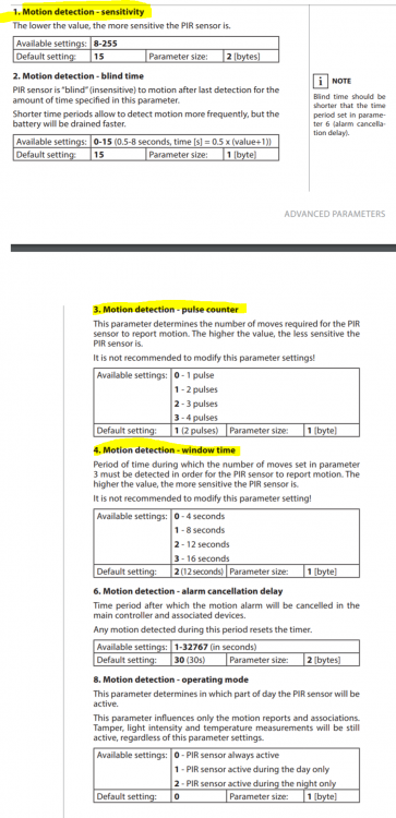

  1. Skal øke følsomheten på FIBARO MOTION SENSOR, og lurer på hvilke settings som er lurt å forrandre på. Når vi er i TVStue, så ser den oss ikke så godt, og dimmer lyset selv når vi er i rommet. Så tenker å øke følsomheten litt. Hva bør en forrandre? Hvilke av de gule er lurt å forrandre på?

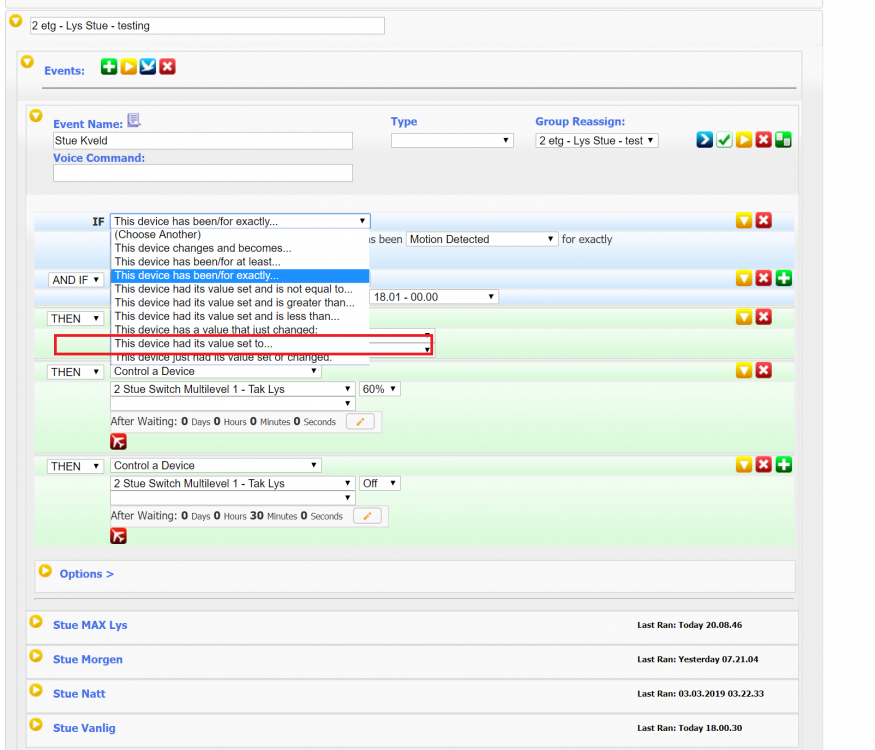

  7. Ok Det er denne du tenker på? --> «device value was set to»

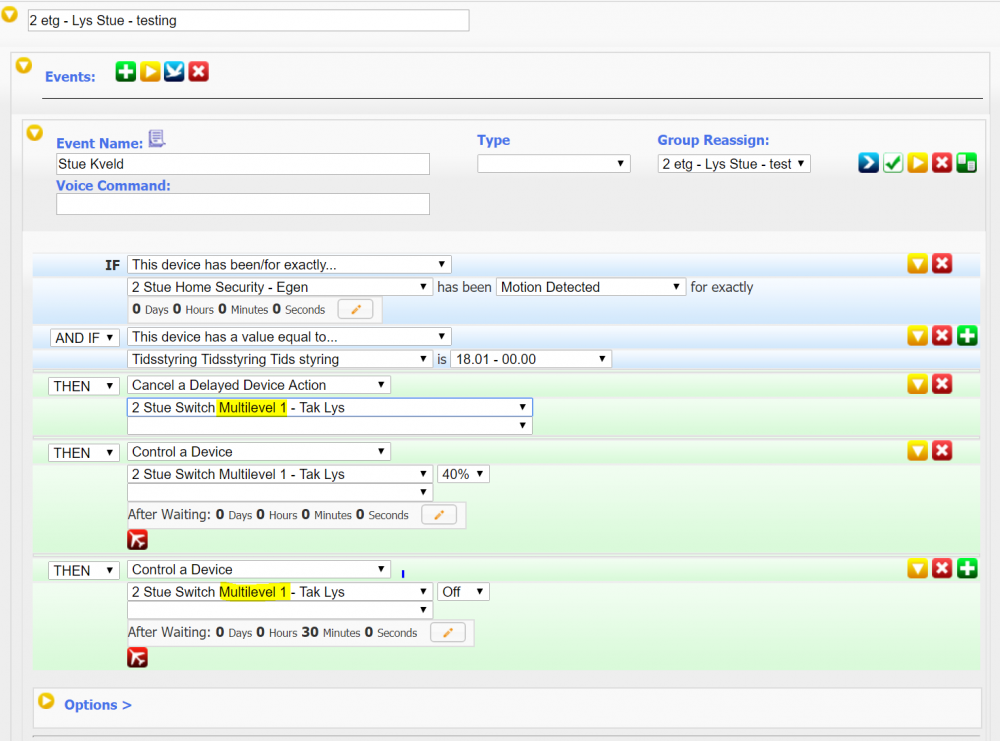

  8. Og i tillegg må man ha med "Then Cancel a Delayed Device Action" på 2 Stue Scene Activation - Tak Lys OG 2 Stue Switch Multilevel På ALLE events Stue Lys har???
  9. Da har jeg satt opp dette, og det ser ut som det fungere, men bør man ha med "Then Cancel a Delayed Device Action" på 2 Stue Scene Activation - Tak Lys OG 2 Stue Switch Multilevel - Tak Lys(gulet ut) på Stue MAX Lys.

    Da holder jeg på oppsettet mitt, for det fungere helt fint ?

  12. Deaktivere med sette parametre 23 til 0 Og sette forrandre parametere 28 og aktivere 1? Og ta en rescan.

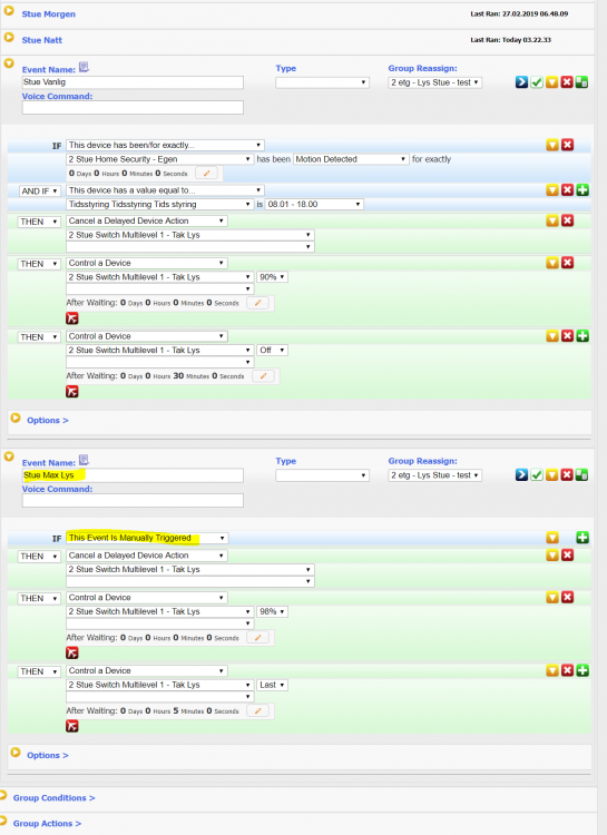

  14. Ser nå når jeg gikk igjennom stuen, da gikk lyset til normalt etter tid & bevegelse. Men lyset gikk ikke tilbake til LAST etter de 5 minuttene som ble satt (i Stue Max Lys). Dvs at jeg ønsker lyset skal gå tilbake til det som var før Manually Triggered.
  15. Kjører det meste på auto nå, men av og til ønsker jeg f.eks max lys, og da trykker jeg et dobbel klikk på bryteren, og lyset går til maks. Men det går tilbake til det som er satt for tidsstyringen. Lager først egent event for det sammen med resten av event som styre stue lys. Er det slik for å få dette til å virke må jeg sette inn IF This event MANUALLY triggered - Then set lys til max? Er dobbel klikk på bryter samme som Manually Triggered i HS3?
