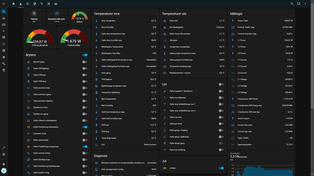

Jeg har kjørt remote home assistant på hytta siden i fjor sommer og kan ikke skryte nok over hvor stabilt og greit det har vært. Hytten kjører for seg selv. Så når det har vært problemer med mobilnettet, fungerer all automasjon som vanlig, og alle funksjoner er tilgjengelige lokalt. Veldig greit å bare ha en egen fane i appen med hytten for å kunne styre den i samme app som hjemme.

Jeg satte opp HA med alt oppsett for fjernstyring og ekstern innlogging osv hjemme, og testet at alt virket. Vil anbefale å ha muligheten for å logge seg inn fjern også, for å kunne justere på lokale automasjon o.l. Men oppdateringer og slikt ordnes via hoved HA. Fjernpålogging var også greit i starten for å kunne tyvkikke litt når jeg satte opp fanen i hoved HA slik at de ble like. Og ikke minst når en har glemt å legge til enheter 😛  Pass på at IPer og slikt blir riktig, jeg bruker annet subnett på hytten f.eks.
Når alt virket slik jeg ville tok jeg den med på hytten en helg og la til alt lokalt, lagde lokal fremvisning, automasjoner osv. (Men dette kan en jo også gjøre hjemmefra etterpå hvis en har ekstern pålogging). Og kunne da sjekke i appen på telefonen at ting dukket opp i enhetslisten på Hoved HA hjemme.
Jeg fant infoen for å komme i gang på disse 2 sidene:
https://github.com/custom-components/remote_homeassistant
Så er det bare å passe på å kunne begrense seg for hvor mye rart en finner ut at en vil overvåke på hytten....... 😄
