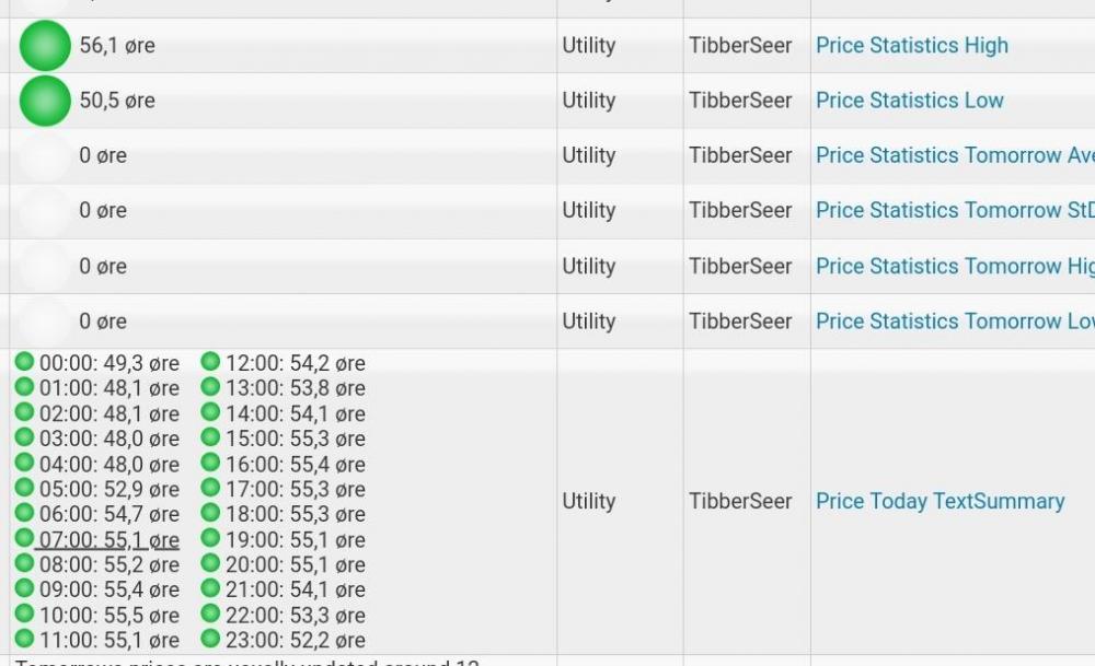

9 timer siden, JohnMartin skrev:
Stusset forøvrig på "Price High" for noen dager siden.
Hvordan kan den være høyere enn makspris den dagen?
Statistikk.
Og "misbruk" av statistiske modeller. :)
Antar normalfordeling og regner ut gjennomsnitt og standardavvik. 90-percentilen (som er "High") er da: snitt + 1,28* st.dev.
For dine tall er snittet 53,3 og standardavviket på 2,75 (hvis jeg har skrevet av tallene riktig). Da blir 90-percentilen 56,8.
