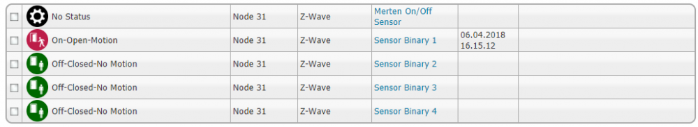

Mener å ha lest en eller annen plass at du må inkludere(lære inn) hver enkelt trykknapp for å få dem frem i Systemhuben (FHC, HS, Vera,...).
Bryteren må vekkes (Enkelt trykk) og så inkluderes i systemet (Nytt enkelt trykk).
Gjorde det slik når jeg inkluderte en 4 kanalers batteripille fra Schneider som en test i HomeSeer.
(Skal inn i systemet når jeg bare får tid..... Jeg HATER batteridingser, men er det eneste som er mulig uten synlig kabling eller totalrenovering)
Litt plundrete, men det går.
Du lærer i hvert fall inkluderings prosedyren.
Håper det er like "enkelt" i FHC.
Screenshot av hvordan 4 kanals pille ser ut i device manager i HomeSeer. (Ikke gjort annet enn å inkludere i HS.)

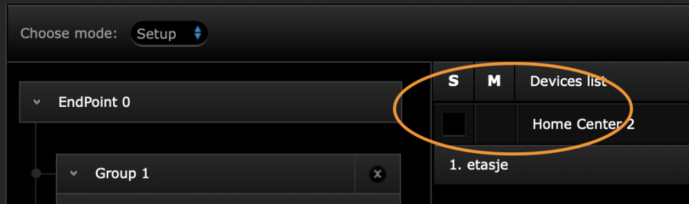

Jeg bruker selv Schneider Exxact brytere med gode resultater i mitt Z-wave system med Fibaro HC2.
Det vil si, jeg har assosiert bryteren direkte med lyskildene jeg styrer, men bryteren kommer også opp i min HC2. Det gir fleksibilitet til å styre lyset dersom HC2 er nede, men lyskildene kan også styres automatisk. Jeg bruker Fibaro Dimmer 2 til reguleringen av lyskilden.
Når bryteren assosieres må du fjerne krysset øverst under "S M Devices list". Det er enkelt, men dersom det ikke gjøres får du den ikke til å fungere.1406092741_Skjermbilde2018-09-29kl_10_06_55.thumb.png.33607c56e0760079f7635aac6a666169.png
