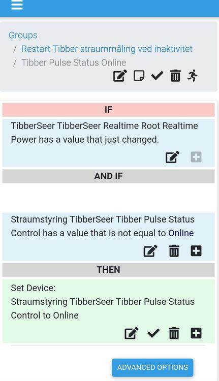

Fredrick skrev (51 minutter siden):

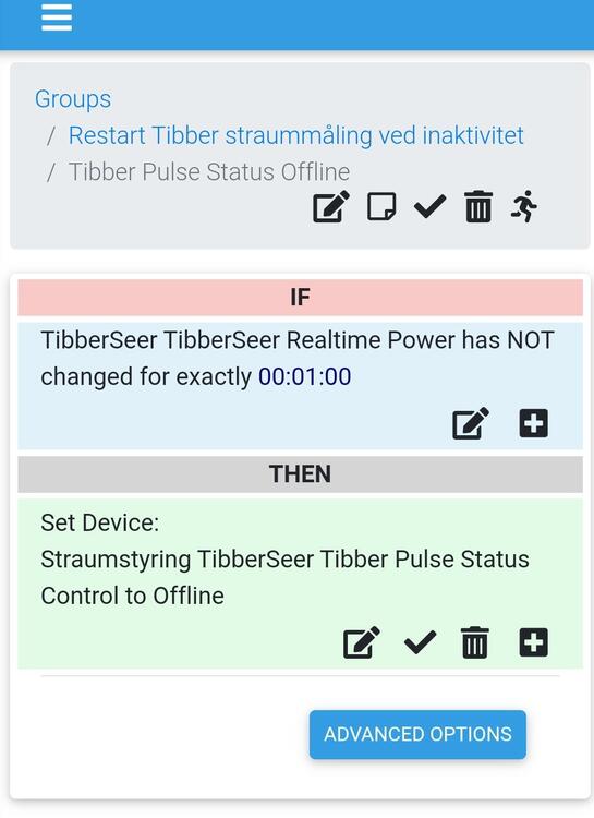

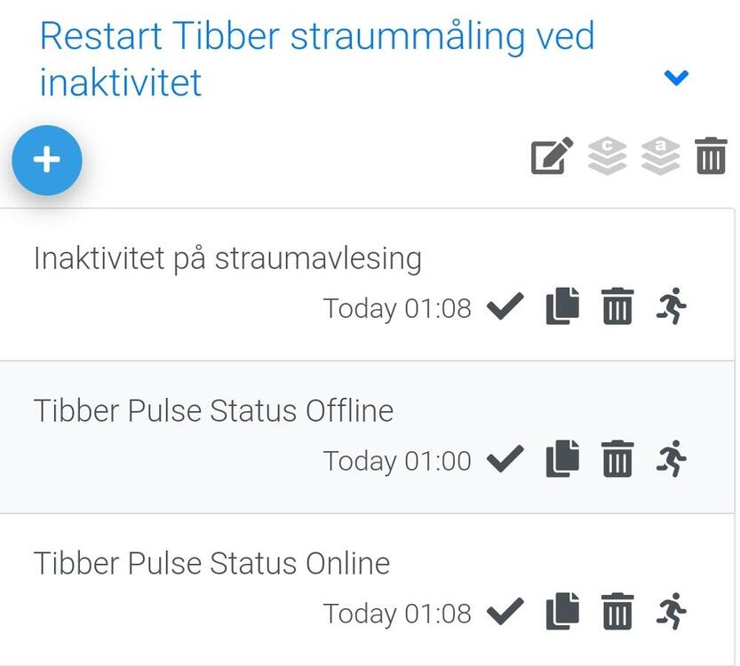

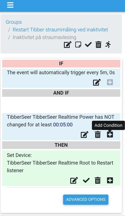

Opplever at den slutter å hente data fra tid til annen slik at jeg må trykke "Restart listener" for å få den online igjen. Noen som har tips her? Lage et event som bare gjør det automatisk dersom jeg ikke har fått data på et par minutter?
Har regel som gjer det slik:

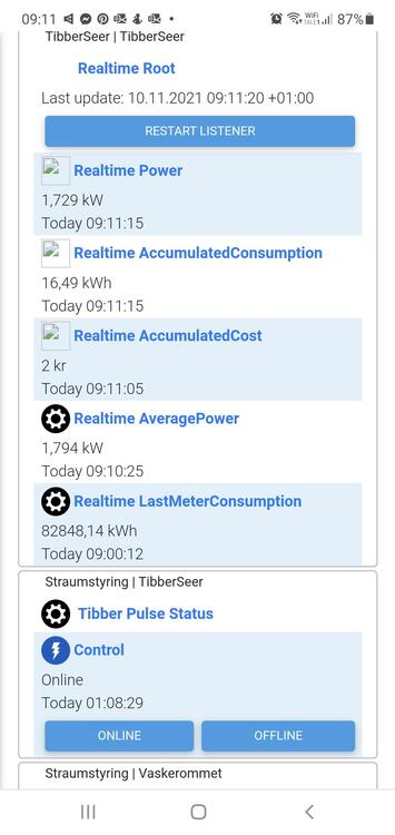

I tillegg har eg laga et virtuelt device som angir status på Tibber Pulse.
No får eg brukt Pulse til strømstyring uten å få overskridelser. :)
Mvh

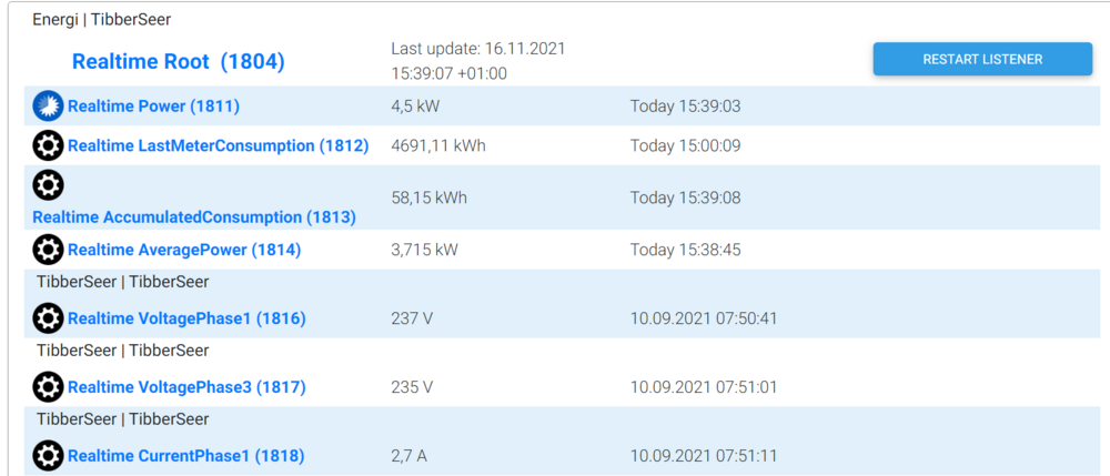

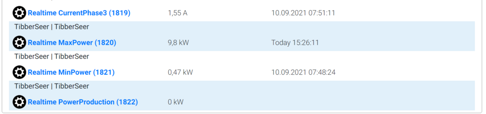

Jeg får disse verdiene, er ikke Tibber kunde.
Jeg har IT nett 3x230V
