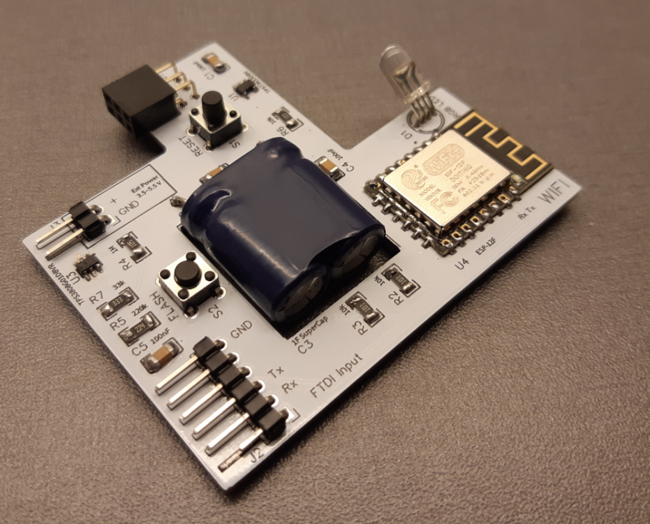

Jeg har klart å få mitt eget kort til å fungere. Legger ved et bilde da det ofte er gøy:
Dette er selvfølgelig en "piratkopi" av kortet til ArnieO. Så tusen takk for hjelpen til deg og til de som har lagd softwaren.
Og jeg må også si at den lodding var et h@#.... Aldri sett så små komponenter før 😁 Men definitivt lært mye nytt ved å prøve dette selv.

På 4.3.2020 den 10.12, ArnieO skrev:
Kortutlegg versjon 1.1
Jeg har nå gjort diverse småforbedringer, PCB versjon 1.1 er nå bestilt og produsert og på vei fra fabrikken med "a slow boat from China".
Slik ser det ut:
Forbedringene som er gjort:
  • Flyttet den ene bryteren slik at den kan nås mens kortet sitter i måleren. Dersom kortet skulle låse seg helt kan det da tvinges i AP-modus slik at nye parametre kan legges inn - uten å måtte ta kortet ut. (Softwaren ser per i dag ut for å være dønn stabil, men det er alltid greit å ha en nødknapp tilgjengelig.) Bryteren er samtidig byttet til en vinklet type for å kunne nå den med en finger gjennom eksisterende hull i HAN-modul kapselen.
  • Pinnene for ekstern power flyttet samt byttet til vinklede pinner (de rette pinnene var litt for lange).
  • Lagt til pullup motstand på ESP RESET' linjen - just in case (god praksis).
  • Større avkoblingskondensator på ESPen (nå 10 uF keramisk chip). Har ikke sett problemer, men dette gjør designet mer robust.
  • Lagt inn målepunkter for kalibreringsmåling av ESP Vcc. Software gir mulighet for å legge inn kalibrering.
  • Forbedret merking inkludert litt feilretting.
  • Justert posisjon på noen komponenter.
Som sist er kortet lagt ut med jordplan på hele baksiden, og delt spenningsplan på forsiden: 3,3V til venstre, inputspenning til høyre.
Det kommer mer informasjon når jeg har mottatt og kontrollert det nye kortet.

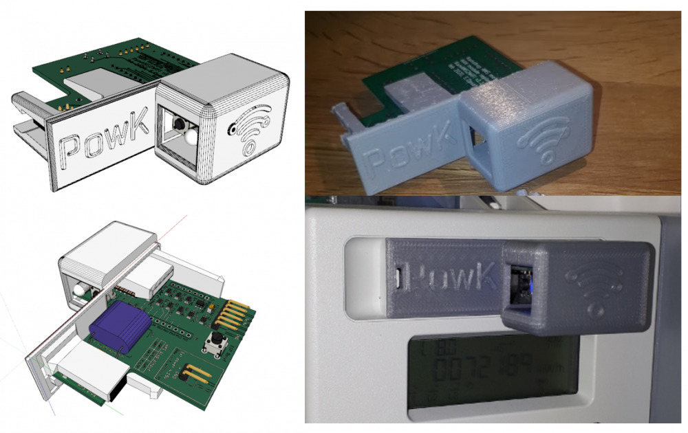

    Denne benyttes
    a) dersom man ikke ønsker å demontere HAN-modulen i norsk måler.
    b) dersom kortet skal brukes i Danmark (der målerne ikke er utstyrt med HAN-modul). (Det er per i dag to kort i drift i Danmark på krypterte målere.)
