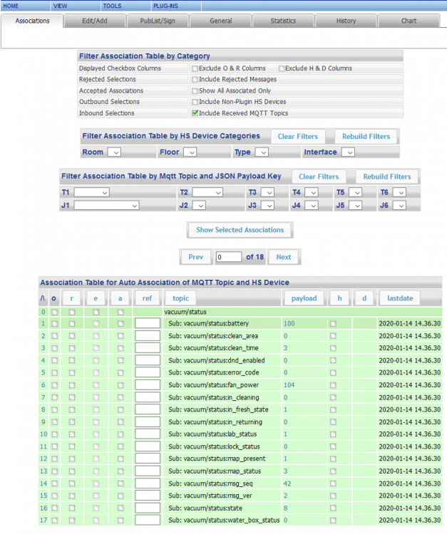

Punkt 9
Kommandoen gir meg mye mindredevicer enn det du har:
2059794480_Screenshot2020-01-14at14_56_47.thumb.png.6ee77148165ce7d57da1344f0c7b8ac0.png
Så her gjør jeg noe galt?
Har dette noe med -o vs --output som jeg endret?

Grunnen til at du har mindre devicer enn meg er fordi du har kun verdiene fra 'status'. Jeg har i tillegg har kjørt consumable_status og carpet_mode:
miiocli -o json vacuum --ip 10.10.0.135 --token 1231231231231231231321321 consumable_status
miiocli -o json vacuum --ip 10.10.0.135 --token 1231231231231231231321321 carpet_mode
Disse ligger for øvrig i .bat-fila i punkt 11.
Legger ei linje om det i guiden.

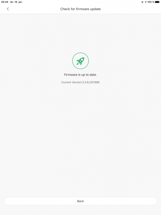

I forbindelse med at jeg at jeg styret med dette så ble støvsugeren min oppdatert med nyeste firmware. Og PLUTSELIG var min S5 i stand til å håndtere forskjellige rom! 😀
Antar at miio må oppdateres før det vil være mulig å kontrollere dette?
Del dette innlegget
Lenke til innlegg
Del på andre sider
Hvilken firmware versjon har du nå?
Del dette innlegget
Lenke til innlegg
Del på andre sider
2 minutter siden, Daniel_hoy skrev:
Last ned Flolevac appen, så kan du oppdatere med den. Der er nyere firmware tilgjengelig
Må ha Android for å laste ned den dessverre.
Del dette innlegget
Lenke til innlegg
Del på andre sider
Ja det er mulig bare den er tilgjengelig på Android. Du får spørre en venn om å låne telefonen litt så du får oppdatert. Så kan du bare logge av å slette appen.

      Jeg skal her forsøke å beskrive hvordan dette er gjort, forhåpentligvis godt nok til at flere kan kopiere løsningen.
      Jeg kjører Ubuntu, så om dette er mulig å få til på Windows har jeg ingen anelse om...
      Programvare som brukes:
      * En MQTT-broker (f.eks Moquitto)
      * mcsMQTT-plugin til HomeSeer
      * python-miio
      * mqtt-launcher
      Start med installasjon av python-miio: https://python-miio.readthedocs.io/en/latest/discovery.html
      Uthenting av token var veldig enkelt med Android, som beskrevet her: https://python-miio.readthedocs.io/en/latest/discovery.html#tokens-from-mi-home-logs
      Når du får "mirobo discover" fungerer så kan du gå videre.
      Hvis du ikke har en MQTT-broker, sett opp det og test at den fungerer, f.eks Mosquitto: https://mosquitto.org/download/
      Installer og konfigurere mcsMQTT-plugin i HomeSeer og sjekk at den fungerer.
      Lag "/usr/local/HomeSeer/scripts/vacuum.sh":
      #!/bin/bash IP=192.168.1.10 TOKEN=1234567868767786345 mosquitto_pub -h localhost -t vacuum/status -m "$(miiocli -o json vacuum --ip $IP --token $TOKEN status)" mosquitto_pub -h localhost -t vacuum/consumable_status -m "$(miiocli -o json vacuum --ip $IP --token $TOKEN consumable_status)" mosquitto_pub -h localhost -t vacuum/status/carpet_mode -m "$(miiocli -o json vacuum --ip $IP --token $TOKEN carpet_mode)" Kjør den og sjekk at du finner disse i mcsMQTT. Hak av for "associate" på de samme enheten som jeg har over.
      Gå inn på enheten og gjør justeringer på prefix/suffix, osv etter eget ønske.
      Legg til vacuum/control i mcsMQTT, med dette oppsettet:
      Legg inn mqtt-launcher.py og .conf i /scripts-mappa:
      https://github.com/jpmens/mqtt-launcher
      Legg dette i mqtt-launcher.conf:
      logfile = 'logfile' mqtt_broker = 'localhost' # default: 'localhost'. If using TLS, this must be set to the domain name signed by your TLS certificate. mqtt_port = 1883 # default: 1883 mqtt_clientid = 'mqtt-launcher-1' mqtt_username = None mqtt_password = None mqtt_tls = None # default: No TLS topiclist = { # topic payload value program & arguments "vacuum/control" : { 'start' : [ '/usr/local/bin/mirobo', '--ip', '192.168.1.10', '--token', '2313213213221321231', 'start' ], 'find' : [ '/usr/local/bin/mirobo', '--ip', '192.168.1.10', '--token', '2313213213221321231', 'find' ], 'home' : [ '/usr/local/bin/mirobo', '--ip', '192.168.1.10', '--token', '2313213213221321231', 'home' ], 'spot' : [ '/usr/local/bin/mirobo', '--ip', '192.168.1.10', '--token', '2313213213221321231', 'spot' ], 'pause' : [ '/usr/local/bin/mirobo', '--ip', '192.168.1.10', '--token', '2313213213221321231', 'pause' ], }, "vacuum/control/fanspeed" : { None : [ '/usr/local/bin/mirobo', '--ip', '192.168.1.10', '--token', '2313213213221321231', 'set_fan_speed', '@!@' ], }, "vacuum/control/carpet_mode" : { None : [ '/usr/local/bin/miiocli', 'vacuum', '--ip', '192.168.1.10', '--token', '2313213213221321231', 'set_carpet_mode', '@!@' ], }, } (bytt ut "2313213213221321231" med token)
      Endre denne linjen i mqtt-launcher.py: https://github.com/jpmens/mqtt-launcher/blob/master/mqtt-launcher.py#L43
      Legg inn CONFIG="/usr/local/HomeSeer/scripts/mqtt-launcher.conf"
      Kjør mqtt-launcher.py.
      Når du ser at det fungerer, legg den inn som en service, slik at den kjører automatisk, slik som beskrevet her:
      https://github.com/jpmens/mqtt-launcher/issues/20
