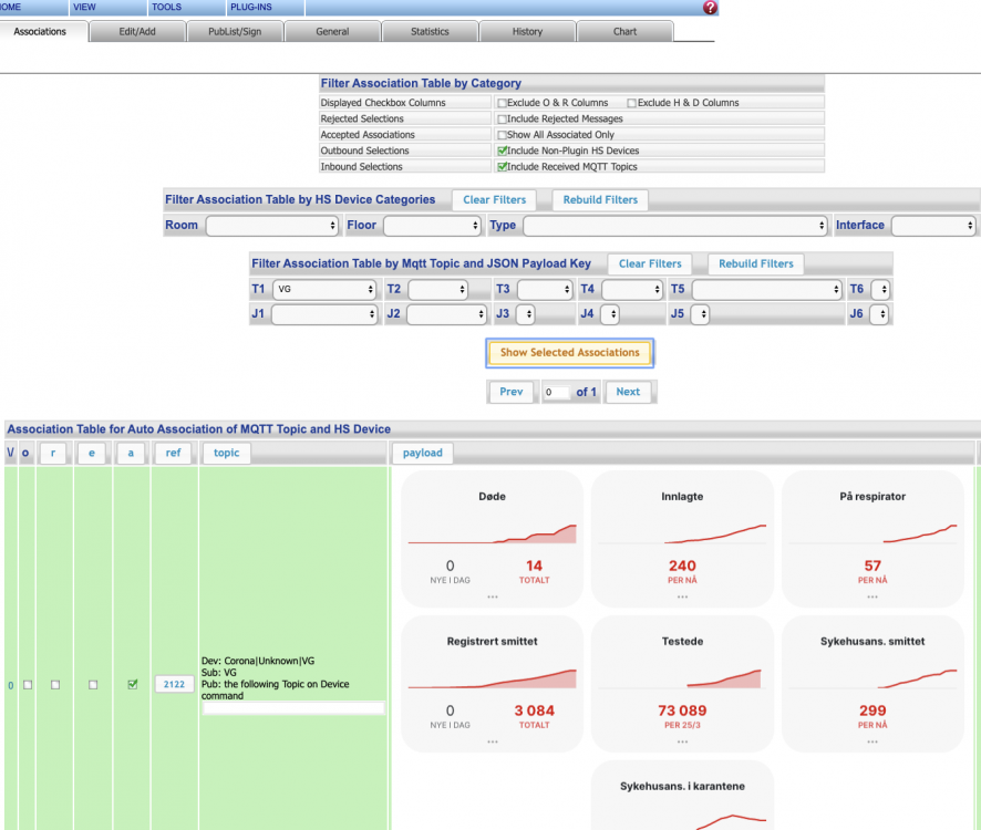

Har jobbet litt med å få VG sin statistikk inn i HStouch. Har blitt litt mer hjemmtid enn vanlig kan man si.
- Bruker node-red for å ta et bilde av den relevante delen av https://www.vg.no/spesial/2020/corona/
- Bruker node-red-contrib-web-page-screenshot som har mulighet til å definere en del av en nettside gjennom å angi klassen man er interessert i, hos VG er det "key-numbers-inner"
- Resultatet er bra, men kommer i form av en enkel html fil hvor bilde av nettsiden er en png streng som er base64 encoded.

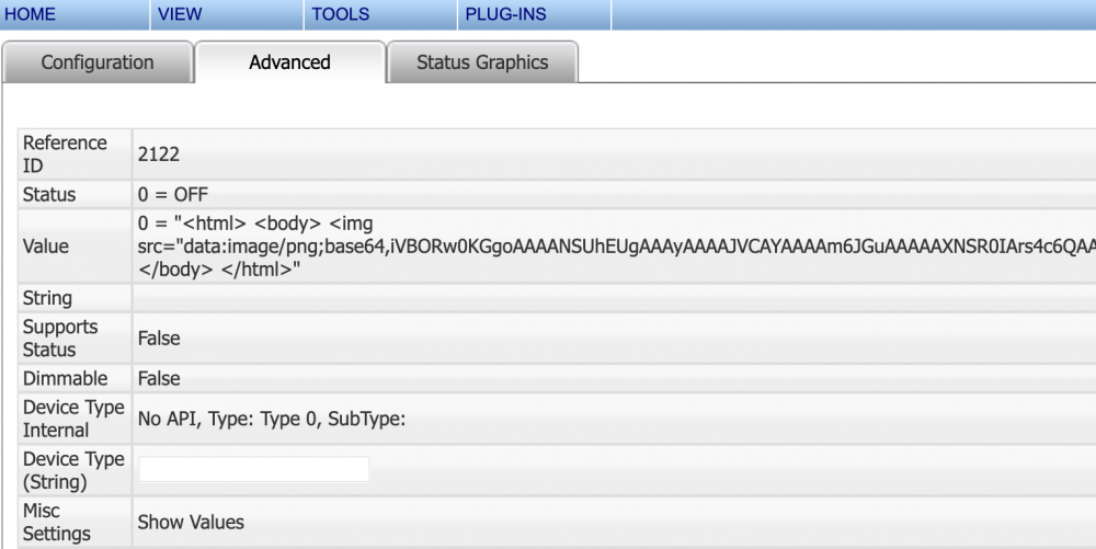

- Html filen kan jeg sende til HS med homeseer mqtt (Node-red kjører på en gammel mac-mini)
- Bruker mcsMQTT og ender opp med å bruke "button" for å lagre data i en device. Men da blir html koden liggen som 0 = "html kode". (se bilde 1 og 2)
Så står litt fast. Egentlig burde jo det være en smal sak å sende/hente selve html filen direkte fra HStouch men det skorter litt på kunnskapen her!
Tips til løsning på hvordan man enklest får vist en slik html fil i hstouch? Man kan vel "broadcaste" en slik fil på et lokalt nettverk?

20 timer siden, Gizmo skrev:
Sender skjermbilde av vg sin hovedstatistikk til denne webadressen: http://www.jul-andersen.com/vg.html og henter den derfra til hstouch. Bruker ftp fra node-red, oppdateres hvert 30 minutt.
Perfekt! Kan vi bruke det? :)
(Hadde det ikke vært enklest å bare lage en png-fil av det istedenfor en base64-streng? Iallfall enklere å legge i HStouch?)
Det må gjerne brukes, men kommer uten noen som helst garanti på oppetid.
Det er helt sikkert bedre måter å gjøre dette på. Jeg forsøkte å finne en måte å få dette lagret som en png fil og lagt rett i bildemappen til HStouch, men fant ikke ut hvordan jeg fikk lagret/konvertert strengen på ryddig vis.
Jeg legger ut flow'en jeg bruker i node-red, så kan de som vil ha egen url lage det, eventuelt om noen kommer opp med en bedre måte å gjøre det på.
