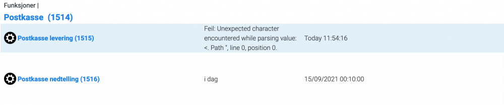

TorbjørnMohn Skrevet 15. september 2021 Del Skrevet 15. september 2021 (endret) Noen som vet hvorfor linken til Posten (https://www.posten.no/levering-av-post-2020/_/component/main/1/leftRegion/1?postCode=5009) ikke fungerer lenger? Har den i HA, men i dag sluttet den å fungere. Har posten skiftet API eller? Endret 15. september 2021 av TorbjørnMohn Siter Lenke til kommentar Del på andre sider Flere delingsvalg…
daniel.h.iversen Skrevet 16. september 2021 Del Skrevet 16. september 2021 Ser ut som posten har oppdaget at det ikke lenger er 2020. Denne ser ut til å fungere https://www.posten.no/levering-av-post/_/component/main/1/leftRegion/1?postCode= 3 1 Siter Lenke til kommentar Del på andre sider Flere delingsvalg…
Moskus Skrevet 16. september 2021 Forfatter Del Skrevet 16. september 2021 1 hour ago, daniel.h.iversen said: Ser ut som posten har oppdaget at det ikke lenger er 2020. Denne ser ut til å fungere https://www.posten.no/levering-av-post/_/component/main/1/leftRegion/1?postCode= Haha! Takk! Jeg oppdaget akkurat dette, du sparte meg for litt debugging.. 1 Siter Lenke til kommentar Del på andre sider Flere delingsvalg…
