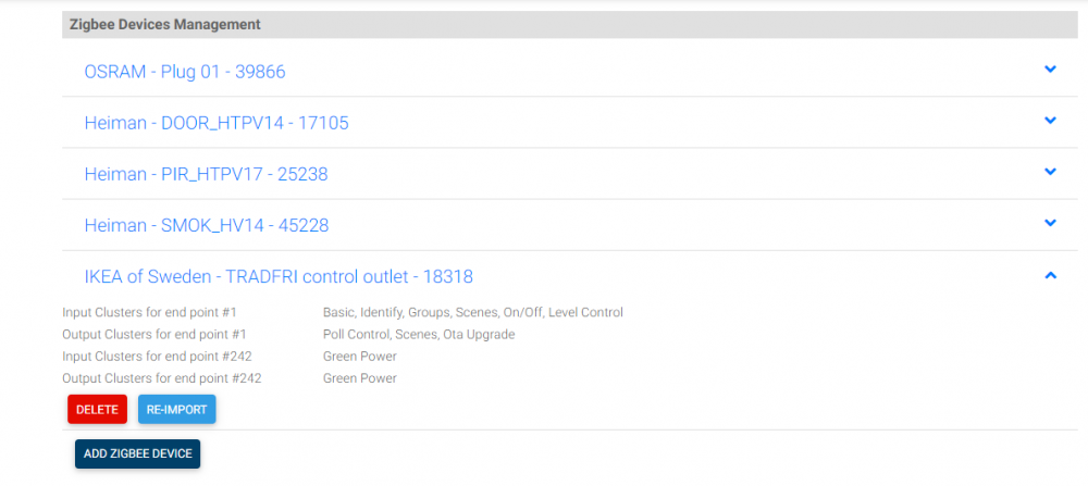

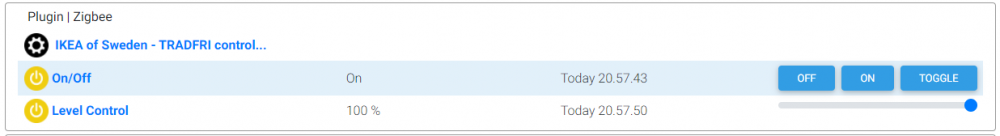

Så fant jeg fram en IKEA plugin SW:
Den funker også fint men har en dimmer (?) som vel ikkeskal være der?
Det er slik den fungerer. Alle dimmeverdier over 0 blir PÅ.
Regner med at Ikea tok kretskort og det meste av firmware fra en lyspære og sparte noen kroner på utvikling.
Billig og god! Iallefall over de to månedene jeg har hatt de.
