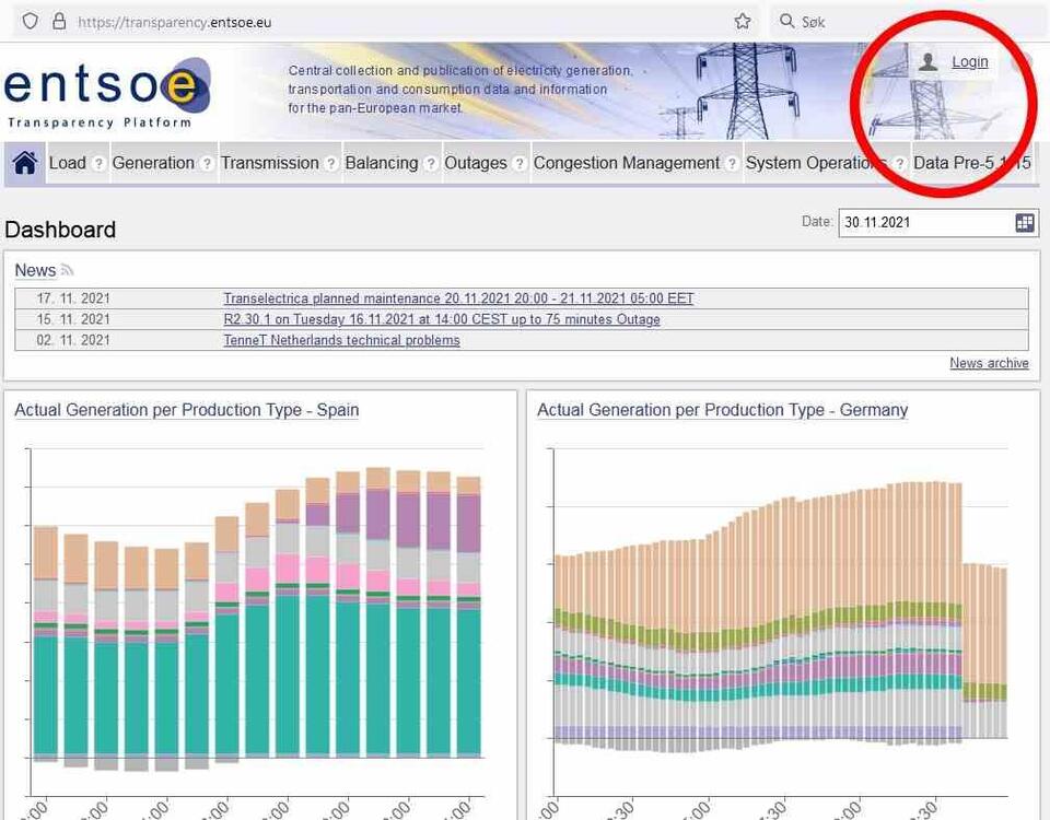

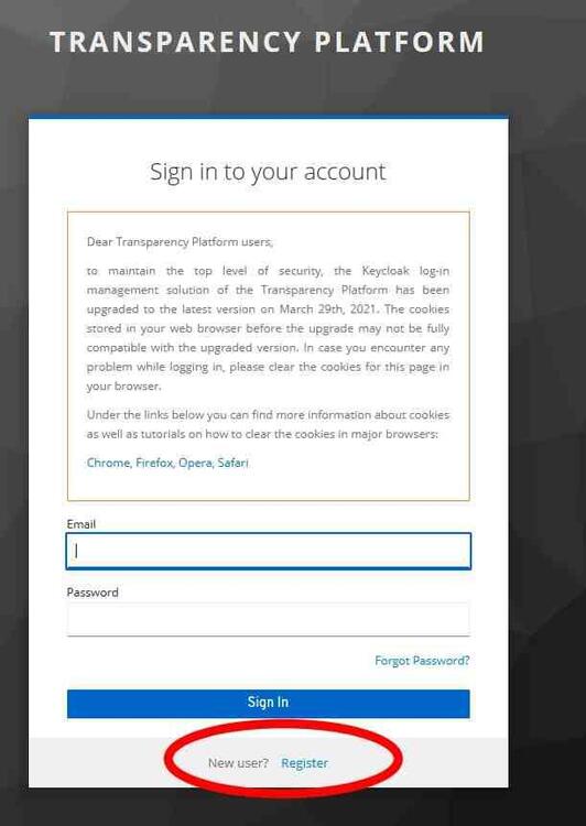

  3. En liten bruksanvisning for å få "the magic number" (API-nøkkel) for strømprisene: Gå til https://transparency.entsoe.eu/ Registrer deg som bruker. De krever kun navn og epost-adresse. Pluss et 14-tegn passord med minst ett spesialtegn som ikke er @ og et par andre jeg har glemt. Nå som du har blitt registrert, må du sende en mail til dem. [email protected] Skriv Restful API access i emnefeltet og den epostadressen du brukte for å registrere deg med i selve eposten Ikke noe mer. Vent noen timer, og det kommer et svar med hva du skal gjøre videre. Når du har fått svar: Viktig: Du må lagre den tekststrengen du generer med en gang, for den kan ikke hentes ut på nytt. Hvis du glemmer den, kan du generere en ny, men da blir visst den gamle ugyldige. Derfor er det smart å ha en tekstbehandler åpen så det er lett å lagre. Edit: Dette var tenkt som en egen post, men det ville visst ikke systemet? Dette gjelder ESP32: Er det noe i veien for å redefinere pinnen for DS18B20 til en av disse i system-menyen? Kan de evt. også brukes til den RGB-dioden som jeg har glemt hva gjør GPIO2 GPIO5 GPIO15 GPIO18

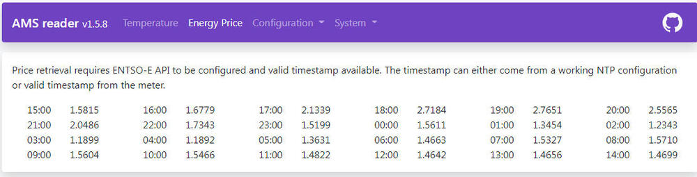

  5. Nå fikk jeg "the magic number" fra ENSTO-E, og følgende dukker opp :-) Kan til og med legge på momsen. Dette er bare helt konge! Så dukker noen spørsmål opp fra en som ikke har så alt for mye peil på dette. /data.json gir ut noe som jeg skjønner er et standard format som er kurant å lese med en annen enhet, f.eks en ESP som kan kople seg til adapteret via WiFi og drive et lite display som kan stå plassert der det måtte passe uten å blande inn masse ekstra? Hvis det er slik, går det an å dytte ut prisene også? Da kan man bygge et moderne kjøkkenwattmeter og ha det der hvor behovet er størst.
