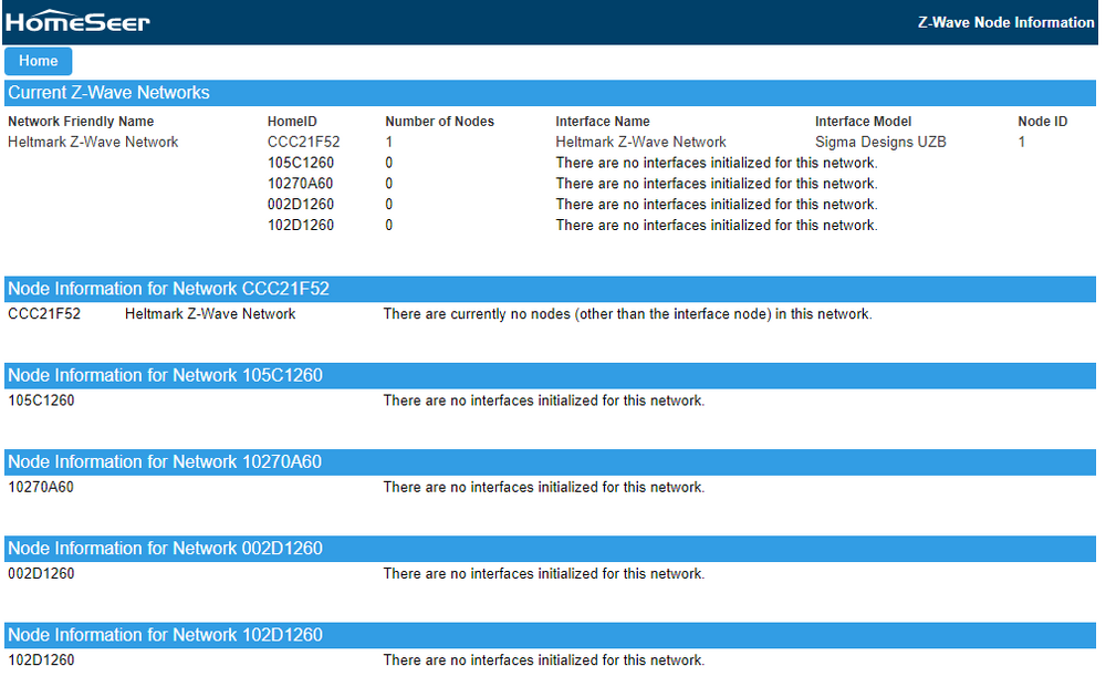

  6. Ut fra det jeg kan se, har jeg kun et Interface:
  7. Det hadde jo vært fantastisk om det var slik du først nevner. Men her kommer jeg til kort. Hvordan finner jeg ut, og har du noen tips om veien videre? Slik ser Node Information ut. Hvorfor det er så mange nettverk, er helt ukjent for meg: Og fra Z-wave Controller Configuration:
  8. Det er merkelig at dette skal skje. Jeg har vondt for å tro at det skjer med alle.. I så fall, ville det jo vært katastrofe. Jeg klarer heller ikke finne noe innlegg om dette ved Googlesøk. Det er enda merkeligere. Jeg har også prøvd dine løsninger, uten at dette hjalp. Ut fra det jeg erfarer, så må jeg etablere hele Z-wavenettverket på nytt. Alle nodene må inn igjen. Og alle eventene må tilpasses det igjen. Godt det er tre uker sommerferie.. var redd jeg ikke visste hva jeg skulle finne på. Om andre har gode innspill til dette, så tar jeg imot med takk.
