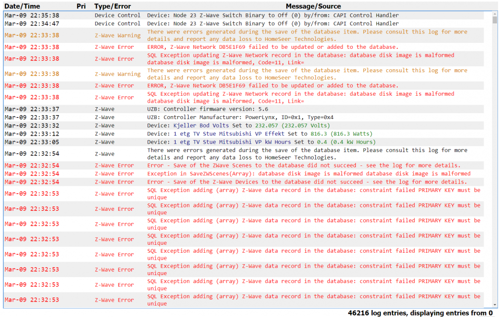

  5. Som vanlig finner jeg løsningen rett etter å ha postet, disablet z-wave plugin, renamet z-wave DB (data/zwave)og enablet igjen. Ingen feilmeldinger så langt iallefall

    SQL feilmeldinger
    Hver gang jeg forsøker å gjøre endringer med z-wave kommer det masse feilmeldinger i loggen, men alt ser tilsynelatende ut til å fungere likevel. Får lagt til og brukt nye enheter, men vil jo helst bli kvitt alle disse feilmeldingene. Hva er enkleste måte å få det til på, forhåpentligvis uten å måtte sette opp alt på nytt..
