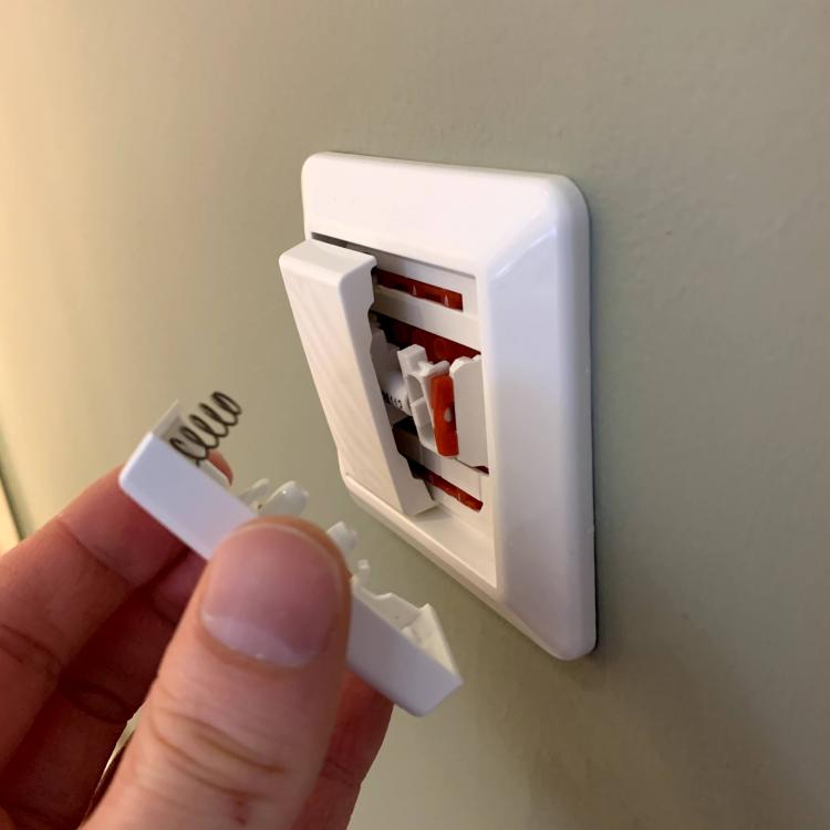

Sånn ja, da forstår jeg. Nei, det var ikke feilen her. Men jeg tok tok en force calibrate og nå virker det akkurat som før. Kanskje den bare ble litt forvirra når den mista/fikk spenning raskt etterhverandre. Du er vel ei heller elektriker, men ville du sovet godt om natta nå som alt fungerer tilsynelatende normalt, eller tror du det kan ha oppstått en kortslutning eller noe annet som kan skape varmegang i dimmer?
Nå ble jeg nysgjerrig, for jeg hadde av de to bryterene med fjær på. Men hva mener du med å snu fjærene? Den ser slik ut nå
Hei, Fibaro Dimmer 2 har begynt å oppføre seg rart. Hvis lyset er av så fungerer det å slå lyset på, men hvis lyset er på så fungerer det ikke å skru det av med bryter (dobbeltbryter med impulsfjær i front). Fra Home Assistant så kan jeg både skru av/på, dimme og alt fungerer som normalt. Noen som vet hva dette kan være? Det hører til historien at elektriker var her på fredagen og skrudde på inn en løs skrue på en bryter i et annet rom som videre er koblet til strømforsyningen til dimmeren som nå fusker. Det tok ikke sikringen før de begynte å skru, så lyset dimmer 2 er koblet til begynte å blinke. Dette burde jeg åpenbart ta opp med de, men lurte på om det er noe jeg kan prøve selv før jeg ringer de tilbake.
