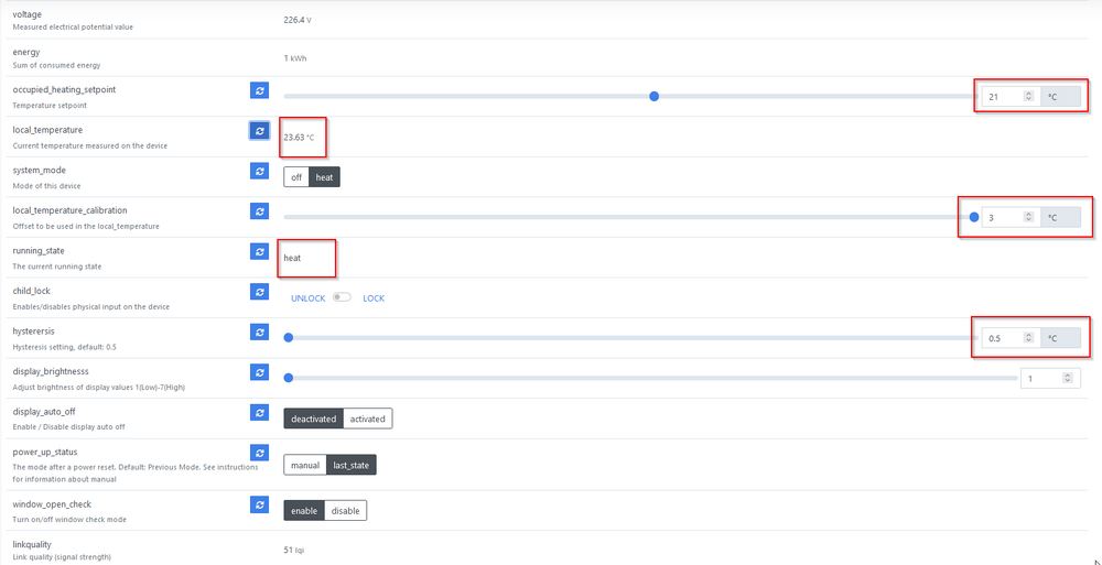

Dette viser det vel ganske klart, hÄper jeg. Her er "occupied_heating_setpoint" satt til 17 grader, og "local_temperature" er 18.84, likevel er running state "heat". Jeg mÄ skru setpoint helt ned til 14.5 grader fÞr den skrur av oppvarming. Skjermbildet er fra zigbee2mqtt, all data kommer fra ovnen.

Har akkurat kjÞpt med Namron 1000W Zigbee ovn. Var fornÞyd til jeg fant ut at den ikke lystrer pÄ temperaturen-innstillingen.
Jeg begynte Ä ane litt ugler i mosen med temperatur sensoren til ovnen, synes den holdt seg skrudd pÄ veldig lenge. Normalt sÄ skal en ovn som oppnÄr 21 grader ha en lite slingringsmonn, default kommer ovnen med et slingringsmonn pÄ 0.5 grader som betyr at ovnen kan varme opp til 21.5 grad, og begynne Ä varme opp ved 20.5 grader. Men denne ovnen kjÞrte pÄ ganske hard synes jeg.
Jeg la en Aqara temperatur-sensor pent og pyntelig der knappene er pÄ panelet. Ovnen er satt til 21grader.
SĂ„ var det bare Ă„ begynne avlesingen til Aqara, og legge dette inn som temperatur-kompensering i Namron.
ForsÞker Ä kompensere sÄ hÞyt som mulig, nÄ er jeg oppe i 3 grader pluss, men ovnen kjÞrer pÄ. SÄ selv om ovnen er satt til 21 grader. Og temperaturen er kompensert pÄ maks sÄ fortsetter ovnen Ä varme opp. SÄ den eneste mÄten Ä fÄ ovnen til Ä roe seg ned er Ä sette en lavere innetemperatur, men det blir jo helt feil. Folk i huser (barn og koner) skal kunne gÄ til ovnen for Ä sette den til f.eks 20 eller 21 grader. Men dette lar seg ikke gjÞre pÄ en fornuftig mÄte.

Ovnen mÄler temperatur nede ved gulvet der de tar inn luft. Du kan ikke mÄle med en Aqara pÄ toppen av ovnen (eller jo, du kan jo det. Men det er ikke der ovnen mÄler)
Dessuten, gode ovner har ikke en hysterese, men har en PID regulator og gir en effekt som er akkurat det som trengs for Ă„ holde en presis temperatur.

Det kan godt hende at jeg tok utgangspunkt i feil plassering av ovnen. Men selv nÄr jeg nullstilte temperatur kompenseringen og la den til null sÄ burde den ha skrudd seg av f.eks ved en halv grad over det som den ble satt til. Jeg tok en factory reset og ovnen holdt det gÄende pÄ maks i flere timer, mens min gode gamle ovn slukket seg av og pÄ. Som tomas04 benevnte tidligere. Temperaturen mÄ stilles helt utenfor det man Þnsker for Ä oppnÄ Þnsket temperatur-omrÄde noe som ikke gir mening.
Tror jeg vil vente til dette produktet blir revidert fÞr jeg tar kjanse pÄ Ä bruke det. Spesielt nÄr kone eller barn setter den til 20-21 grader sÄ forventer man at ovnen skrur seg av etter 20.5 ikke kryper oppover 22-23-24 grader (og det var mÄl med intern temperatursensor i ovnen ikke fra Aqara).
Ovner med hysterese som dette er uansett en dÄrlig ide. NÄr temperaturen er en halv grad under det en Þnsker, er det ingen fornuft i at ovnen skal slÄ seg pÄ full styrke og sende varm luft oppunder taket. Av / pÄ regulering som dette var moderne da mekaniske bimetall termostater ble introdusert. Dagens teknologi gir helt andre muligheter og denne Namron ovnen ser ut til Ä gi blaffen i det.
