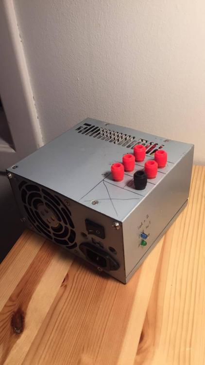

Fullførte denne for et par dager siden.
Røsket ut en strømforsyning fra en PC en nabo hadde kastet og konverterte til en benkstrømforsyning til å gi meg strøm når jeg holder på med mine Arduino-/MySensors-prosjekter.
Jeg har montert bananplugger for 3,3 volt, 5 volt, 2 x 12 volt og -12 volt, med en felles plugg for jording. Hadde ikke noen USB-hunnkontakter tilgjengelig, men ønsker å montere en slik for å kunne lade USB-enheter også. Har også et ønske om å montere på en plugg for variabel strøm fra 0-24 volt (-12 volt til +12 volt), men usikker på hvor mye plass det er innvendig.
Hele prosessen har tatt ca et par timers tid hvis man inkluderer å lese seg opp og se litt YouTube-videoer. Selve byggingen var relativt kjapt gjort. Ventingen på delene fra Kina tar tre uker, som vanlig :)
Prisen på denne enheten jo relativt lav kan man si:
  • Strømforsyning: Gratis
  • 6 x bananplugger: $ 1,67
  • Av-/på-knapp: $ 0,17
  • 2 x LED-lys: $ 0,02
  • 2 x 5 W 10 Ohm motstander: $ 0,33
  • Totalt: ~19 kr

Vær litt forsiktig med å koble en USB hunn direkte til 3,3V i strømforsyningen!
Den er tøff nok til å sette fyr på ledningen eller det du kobler til om noe går galt.
Det er heller ikke sikkert det du skal lade har strømbegrensning. En USB skal jo ikke gi mer enn 2-2,5A ut og om det du skal lade satser på det så kan det bli varmt.
Men du kan jo putte inn en slik: https://www.kjell.com/no/produkter/data-og-nettverk/datatilbehor/usb-tilbehor/usb-ladere/7-2-a-usb-billader-med-4-usb-porter-p96558
Da har du både 4 USB tilkoblinger og strømbegrensning på dem.

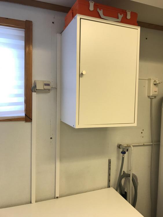

I dag har jeg satt opp en NodeMCU på vaskerommet, med en reed switch (magnetsensor på vindu) og en DHT22 (temp-/-fuktmåler).
Totalkost: 75 kr (hadde en microUSB-kabel og adapter liggende).
Så nå får jeg beskjed om å åpne vinduet hvis det blir varmt eller fuktig, og påminnelse om å lukke det igjen (normal temp/fukt, nattmodus eller vi drar bort).

Du har helt rett. Heldigvis så har PSU-en en egen 5 V standby med 2 A ut som den rød lysdioen er koblet til. Denne indikerer at PSU-en står på. Tenkte å koble på en USB til denne.

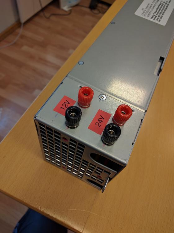

Jeg lagde noe tilsvarende i fjor, men noe kraftigere for å lade el-sykkelen med ?
Hvis noen er interresert står det mer om prosjektet her: https://www.diskusjon.no/index.php?showtopic=1724552
