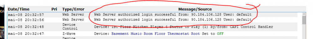

Fermate Skrevet 8. mai 2017 Del Skrevet 8. mai 2017 Jeg og dama sitter og ser på TV og så tenner lysene. Vi ser på hverandre, smiler og tenker "30 min før solnedgang" Men så går to av rullegardinene plutselig opp. Jeg sier, -ø ble vi ening om at de skulle opp ved solnedgang? Burde de ikke gå ned? Før hun rekker å svare hører vi en lyd nedenfra. -Hva er det for en lyd? Er det sentralstøvsugeren? Joda det er det, den står og uler i boden og jeg skrur den av med den trådløse bryteren på slangen og tenker; hva har jeg gjort av rar feil programmering i kveld? Byttet noen DevID'er? Men når vi kommer opp blinker lysene vilt og inngangsdøra låser seg... Bzzzt klikk DET ER NOEN SOM STYRER HUSET UTENFRA! Inn i HS og inn i loggen og joda: Her er det folk inne Teamviewer til HS serveren og stenger HS og da blir det stille. iplocation.net peker 90.184.106.128 til Danmark. Logger inn på hytta i DK og sjekker den men der ser alt normalt ut og det står ingen åpen VPN der som kunne ha vært brukt til noe. Så slår meg at brukeren som det er logget inn på er "default", -hva faen har ikke jeg fjernet default brukeren i HS??!??! Starter opp HS igjen og går rett i tools/setup/network og joda den ligger der og blir slettet på et sekund. Sjekker litt mer og må innrømme at tanken på hevn slår meg så jeg forsøker noen std passord på ZyXEL routeren hans men nei. Antakeligvis har jeg skrudd på default brukeren for å kunne bruke Z-tool og glemt å skru den av igjen. Herre gud for en amatør jeg er. Jeg blir litt flau men bestemmer meg for å legge ut alt sammen for å minne folk på sikkerheten. Tenk om dama hadde vært alene hjemme..... Men det er en god historie da! 6 Siter Lenke til kommentar Del på andre sider Flere delingsvalg…

Fermate Skrevet 8. mai 2017 Forfatter Del Skrevet 8. mai 2017 Og som nøyde seg med å trykke på device knappene... 1 Siter Lenke til kommentar Del på andre sider Flere delingsvalg…

Evelen Skrevet 8. mai 2017 Del Skrevet 8. mai 2017 han skulle heller skrudd av alle lysene, rullet ned gardinet, låst døra og spilt av skumle skrikelyder (om du har lyd-enheter koblet til :P) Ja, jeg kan være litt skummelt. Forøvrig veldig spesielt å ha ruter-konfigurasjonsinterface på WAN-porten. Siter Lenke til kommentar Del på andre sider Flere delingsvalg…
Fermate Skrevet 8. mai 2017 Forfatter Del Skrevet 8. mai 2017 Sitter og finleser loggen nå. Han har vært inne i 12 minutter. Men det er fra scanne softwaren hans første gang slo igjennom så med ett menneske i browseren er det noe kortere. Må ha hvert en guttunge som bare trykker vilt på knappene i device manageren. - En "tagger" som ikke forlater gutterommet .. Finner ikke at det er gjort noe rekonfigurering eller sletting av eventer. Grøss...Om det var noen som ikke viste seg fram men tenkte seg om...skrekk og gru.. Siter Lenke til kommentar Del på andre sider Flere delingsvalg…

Fermate Skrevet 9. mai 2017 Forfatter Del Skrevet 9. mai 2017 Ja HS er oppgradert hele tiden, men det hjelper jo ikke med noen ting når det er en idiot som lar Default brukeren stå åpen med default passordet Siter Lenke til kommentar Del på andre sider Flere delingsvalg…
