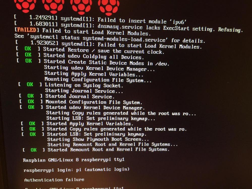

Kobler på skjerm og Keyb.
Skal det være slik?:
Eneste som reagerer fra  keyboardet er CTRL+ALT+DEL men nå er ilke jeg noen Linux mann heller ...

Min kom opp i X.
Jeg tror du skal prøve å laste image til SDkortet igjen.
Du har vel ikke programmert kortet med .7Z filen? Du må pakke den ut til en .IMG fil som er 7Gbyte.
Når jeg tenker meg om så ville du da ikke kommet så langt heller.
Prøv å skrive inn "systemctl status systemd-modules-load.service" og se hva den sier.
hehe Prøvde det seff men skjønte selv at .7z var en "zip"
Men takk for dette hintet, fila jeg satt med var bare 4,7
Når jeg kjørte på nytt starter imaget inn til denne skjermen :) :
Så kan testingen starte igjen

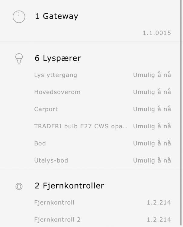

Når jeg står i Settings så sviver det en ring under Trådfri Version og det står "updating...". Og det har det gjort siden i går. Trykker jeg der så avslutter appen, og jeg må reconnecte appen.
Bortsett fra akkurat nå når jeg skriver dette!!! Prøvde igjen, og nå får jeg oversikt:
1 Gateway 1.1.0015 Up to date.
6 Bulbs med versjonsnummere 1.3.002, 1.2.214 og 1.2.217. Alle disse merket som Up to date. En med Update pending.
1 Wireless dimmer 1.2.248.
1 Remote Control 1.2.214 (Jeg har 3 slike. Bare 1 ser listet opp).
.. og litt mer, men nå stupte appen, og nye forsøk på å trykke på Updating fungerer som exit i appen. Dette ser ikke mye stabilt ut!!!
Kanskje tid for andre ting i det fine været? Det later til at en slik oppdatering tar laaaaang tid.

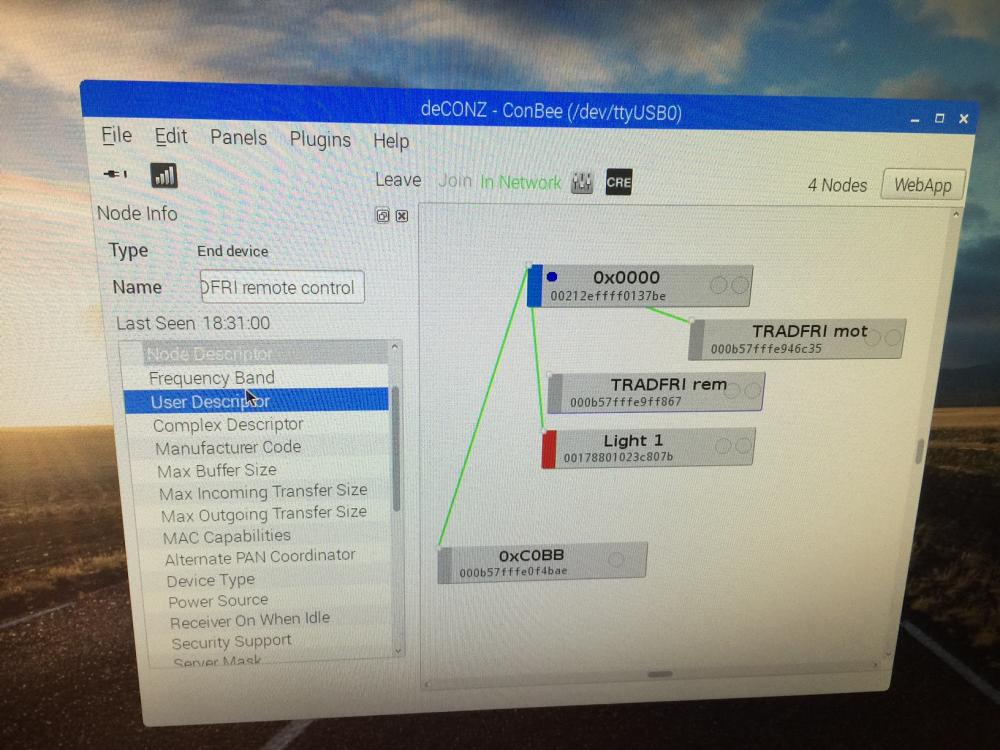

Det er nyttig informasjon på HDMI utgangen til PI'en:
(Jeg har byttet til USB for å kunne ha den på en lang USB kabel så det er lettere å få den nær pærer og sånn)
Det blinker i de blå prikkene når det går Zigbee trafikk
Den nederste (0xC0BB) er en Remote som antakeligvis har for gammel FW (?)) Den dukker ikke opp i Web-appen eller i HS
Light 1 Er en HUE pære
Har ikke klart å inkludere noen IKEA pærer ennå :( Tips?

Jeg synes det ser ut som du har kommunikasjon med 0xC0BB (grønn strek). "TRADFRI mot" er vel en motion sensor? Hva gjorde du for å få den inn?
Jeg har en slik med firmware 1.2.214 , to Remote controllere også med 1.2.214, en Wireless dimmer 1.2.248, en RGB lampe 1.3.002, to Warm white lamper 1.2.214 og en White Spectrum 1.2.217.
Så firmware revisjonene er tydeligvis ikke de samme.
Philips Hue lamper og dimmere får jeg stort sett lagt inn greitt, men de ramler ut igjen rett som det er!
Og Ikea dingsene får jeg ikke inn. DeCONZ og Wireless Light programmene er 2.04.79 og de kjører med RaspBee på en egen Pi3.
Det nermeste jeg kommer er ved (i Wireless Light Control) å gå Menu->Settings->Scan for Devices. Da finner den Ikea lampen. Jeg kan få den til å blinke. Trykker reset og så Open Network. Hele tiden mens lampa ligger 5cm unna RaspBee. Men den kommer ikke inn o DeCONZ eller HS3. Fjernkontroll og bevegelsessensor finner den ikke på noen måte.

Resultater så langt:
Fikk ikke inn i deCONZ den pæra jeg forsøkte på, og nå er ALLE pærene utilgjenlig fra IKEA hub’en! :(
