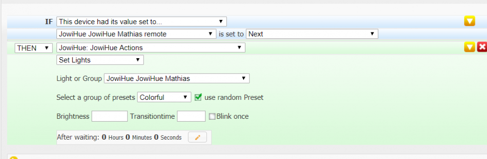

Jeg sliter litt med fargevalg på RGB-pærene fra event. Funker fint i deviceview, men i event så sliter jeg med å at den blir en helt annen farge enn valgt. Har vært i litt dialog med utvikler og han har gjort noen grep, men hos meg virker det fortsatt ikke som det skal... :(
Posted
I colorpickeren så virker ikke ting i det hele tatt. grønt blir rødt etc.
Har brukt dette nå, og det fungerer, men må trykke ca 10-20 ganger før den har skiftet helt til neste farge.. den skifter bare gradvis bittelitt for hvert trykk. Og det virker som at den bare velger rød og lilla.. Som den alternerer i mellom.
Posted
Hos meg mener jeg det funker der...
Prøv å angi en transitiontime på f.eks 1?
