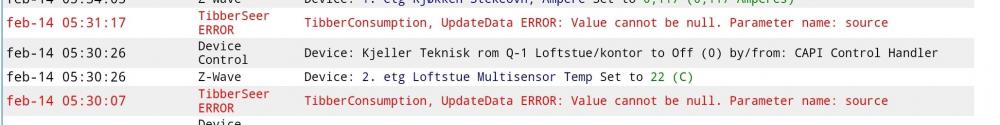

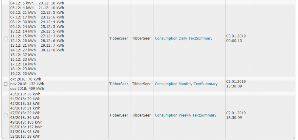

JohnMartin Skrevet 5. februar 2019 Skrevet 5. februar 2019 On 22/01/2019 at 11:08, Moskus said: Og hvem er netteier? Kanskje du kun får stipulerte data med ujevne mellomrom. Jeg hadde hørt med Tibber. Hei, Har omsider fått litt tid til å se på dette igjen. Fikk beskjed fra Kjell hos Tibber at han hadde sendt deg en beskjed med mulig løsning? Sjekker jeg data på developer.tibber.com, så er det registrert data der: Men ikke noe i plugin siden årskiftet: Prøver jeg å refreshe, så får jeg bare error: Har slettet hele plugin, inkl filer manuelt, og installert på nytt. Fortsatt samme problem. ? Siter
Moskus Skrevet 6. februar 2019 Forfatter Skrevet 6. februar 2019 På 5.2.2019 den 9.42, JohnMartin skrev: Fikk beskjed fra Kjell hos Tibber at han hadde sendt deg en beskjed med mulig løsning? Ja, det stemmer. Jeg skal se på det men det er så mye annet å gjøre... På 5.2.2019 den 9.42, JohnMartin skrev: Har slettet hele plugin, inkl filer manuelt, og installert på nytt. Ja, det er ingen grunn til at det skulle fungere, dessverre... Siter
Moskus Skrevet 11. februar 2019 Forfatter Skrevet 11. februar 2019 På 24.1.2019 den 14.50, Sleepy81 skrev: Har litt problemer med at den av og til stopper å hente data fra Tibber Pulse. «Restart listener» sparker den igang igjen, og da funker det fint en stund til. Er ikke ofte det skjer, går ca 3-4 dager mellom hver gang. En ting jeg har kommet på: Har du huket av "Keep Realtime Alive" under settings? Jeg klarer ikke se problemet selv, men jeg har denne på... På 5.2.2019 den 9.42, JohnMartin skrev: Prøver jeg å refreshe, så får jeg bare error: Har slettet hele plugin, inkl filer manuelt, og installert på nytt. Fortsatt samme problem. ? Nå burde dette være ordnet i versjon 0.0.1.4. Test denne og gi meg tilbakemelding. Siter

JohnMartin Skrevet 14. februar 2019 Skrevet 14. februar 2019 On 11/02/2019 at 11:33, Moskus said: Nå burde dette være ordnet i versjon 0.0.1.4. Test denne og gi meg tilbakemelding.  Oppdatert til siste versjon, og det er mye mindre error i loggen, men er dessverre fortsatt error. Og consumption grabbing fungerer fortsatt ikke. Prøvd både home 0 og home 1. Er det noe mer jeg skal gjøre i tillegg til å oppdatere? Siter

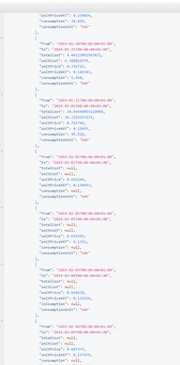

Moskus Skrevet 14. februar 2019 Forfatter Skrevet 14. februar 2019 19 timer siden, KVS skrev: Ut i fra loggen kan det jo se ut som om EXE-filen ikke finner det den må for å starte. Alle andre plugins lastet ned via HomeSeer fungerer prikkfritt ... pakket du ut alle filene (med tilhørende undermapper) til HS3-mappen? 10 timer siden, JohnMartin skrev: Oppdatert til siste versjon, og det er mye mindre error i loggen, men er dessverre fortsatt error. Og consumption grabbing fungerer fortsatt ikke. Prøvd både home 0 og home 1. Kan du gå til https://developer.tibber.com/explorer og hente Consumption der? Tydeligvis noen verdier som er "null" som jeg ikke tar hensyn til, men jeg trodde jeg hadde løst det. (Diskutert med Tibber). Dette er spørringen du skal kjøre (med DIN token, selvfølgelig). { viewer { homes { consumption(resolution: DAILY, last: 100) { nodes { from to totalCost unitCost unitPrice unitPriceVAT consumption consumptionUnit } } } } } Kan du sende meg resultatet i en PM? (Dette er nesten samme spørring som TibberSeer bruker, og gir iallfall det samme resultatet). Siter

JohnMartin Skrevet 15. februar 2019 Skrevet 15. februar 2019 10 hours ago, Moskus said: Kan du sende meg resultatet i en PM? PM sendt Siter

JohnMartin Skrevet 4. mars 2019 Skrevet 4. mars 2019 Vet ikke hva Tibber har gjort, men oppdaget idag at consumption data er oppdatert! Ser ut til å fungere som det skal nå, @Moskus Siter
