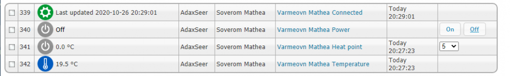

  4. VikingOy

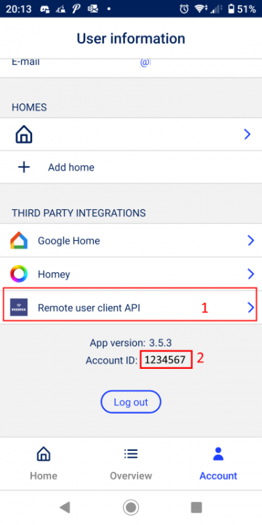

  3. Dette er en HS3 plugin for å kunne koble Adax varmeovner opp i HomeSeer. Testet med Adax Cleo varmeovn (HS3 i Windows). HSPI_AdaxSeer_0011 Hvordan sette opp : VIKTIG!!! Stopp Homeseer og ta en kopi av hele katalogen til Homeseer (normalt "c:\program files (x86)\Homeseer HS3" for Windows) og legg kopien på ett trygt sted i tilfelle du trenger å gå tilbake. Pakk ut filen i din Homeseer katalog - pass på at du får følgende oppsett (katalogen "Homeseer HS3" skal inneholde 2 nye filer HSPI_AdaxSeer.exe og HSPI_AdaxSeer.exe.config, mens du i katalogen Homeseer HS3\bin og Homeseer HS3\html\images skal ha fått en ny underkatalog - AdaxSeer) Restart Homeseer Gå inn på Homeseer->Plugins->Manage og trykk enable på AdaxSeer Testet ok i HS3 (Windows) Testet ok i HS4 (Linux og Windows) Takk til @Gjelsvik og @PCI Kompatibel med Google Home Hvordan sette opp mot Adax og i plugin - HomeSeer plugin gir deg mulighet til å sette temperatur og slå av/på varmeovner. NB: Adax har laget det slik at hvis du har flere ovner i samme rom som du definerte i Adax Wifi app så vil du ved å skifte temperatur eller slå av på en ovn gjøre det samme for alle ovner i rommet. Grunnen til at jeg alikevel har delt det opp på de enkelte varmeovner er for å vise temperatur korrekt. Endringer: 0.0.1.1 - Har nå noen sekunders forsinkelse for å få med flere kommandoer hvis det f.eks. kjøres fra en event. Vil også forsinke innsending for å unngå at Adax avviser med feilen Too many requests. Og ved feilen Too Many Requests vil kommando lagres ned lokalt og bli prøvd kjørt igjen etter ca 60 sekunder. Takk til @Go4ITog @Olex for testing. 0.0.1.0 - Fikset forhåpentligvis på ressursbruk. Cacher nå lokalt i plugin diverse info om benyttede HomeSeer devicer som bør gjøre den raskere og mindre ressurskrevende 0.0.0.3 - Mer logging 0.0.0.2 - Mindre fix på config 0.0.0.1 - Første versjon
