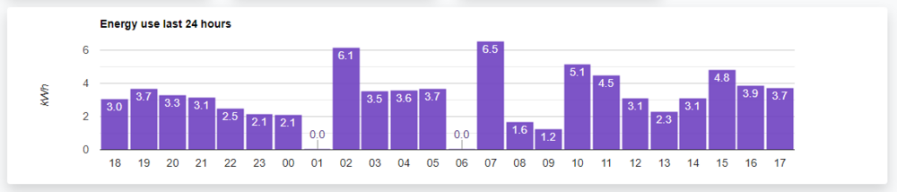

Oppetid er på 3 dager. Sannsynligvis fra da jeg la inn 2.0.7. Har ikke opplevd at den tar spontane omstarter. Noe midling av data gjør den ikke. Jeg regner selv ut i Home Assistant forbruket av energi innenfor hver time basert på effekt hvert 2. sekund og forbruket i de to timene som mangler i ams2mqttbridge er ikke null, men omtrent som timen rett før og rett etter. Ams2mqttbridge viser, som er tydelig i skjermbildet ovenfor, et ekstra høyt forbruk i timen etterpå. Angående denne midlingen: er dette noe som påvirker data sendt til mqtt broker eller er det kun for visning på webside? Ser at data mangler på det som sendes mqtt også. Ikke uventet. -

2.0.7 Prøvde å dekode det du skrev, men nei, manglet nok nøkkelen. Ved neste time håper jeg du sender videre det samme som måleren rapporterer. -

Er det vanlig hos dere andre at en får timer som mangler forbruk? Min ams2mqttbridge står ca 5 til 10 meter fra måleren og jeg lurer på om det er kabellengden som lager kluss. Kluss = at dette skjer vanligvis 1 - 2 ganger pr døgn hos meg. -
