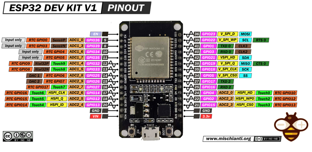

    La oss nå bruke en "bryter" til å tenne LEDen istedet. Last ned og print ut dette kartet og heng det på veggen i laben din:
    Vi skal nå bruke GPOI pin 13 som input pinne. Vi definerer den som INPUT og sier ifra at vi ønsker at ESP32'en internt skal sørge for å dra den opp til HIGH dersom den ikke er tilkoblet til noe. For å aktivere den trenger vi da kun å koble den til jord (GND)
    #define BRYTER_PIN GPIO_NUM_13
    pinMode(BRYTER_PIN,INPUT_PULLUP);
