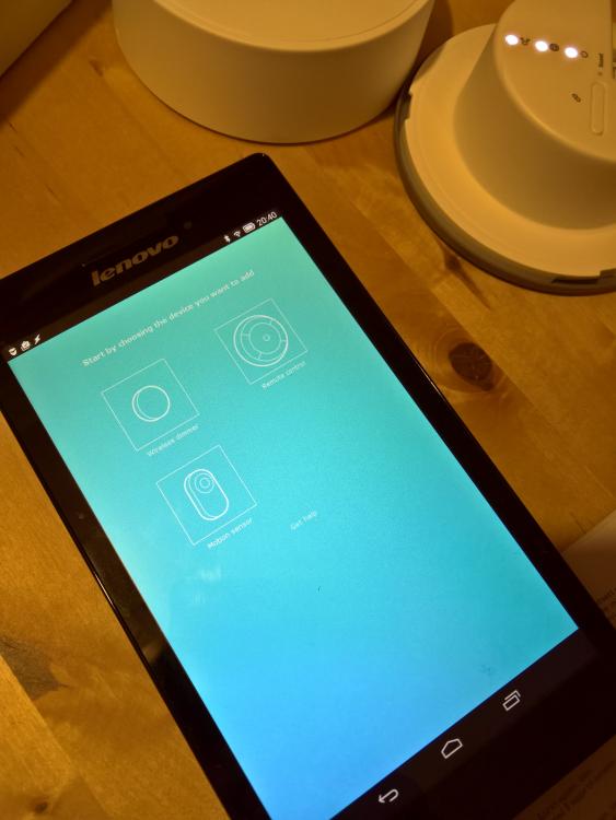

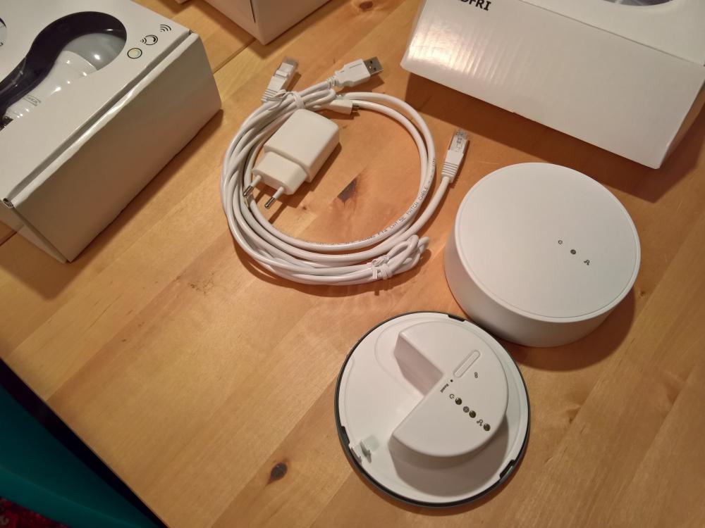

    Jeg tok Hub'en (295,-) ut av esken, koblet til tilhørende USB-strømforsyning og nettverkskabel, og skrudde på. Lastet ned app'en "Trådfri" fra Google Play (iOS-versjon også tilgjengelig), og startet den. Appen måtte søke to ganger etter hub'en men fant den.
    Så ble jeg bedt om å velge hvilken enhet jeg ville legge til. Merk at jeg ikke kan legge til noen pærer direkte, det MÅ gjøres via fjernkontroll. Så først må fjernkontrollen pares med hub'en, og deretter parer du lyspære mot fjernkontroll.
    Jeg trykket på ikonet øverst til høyre, og fulgte anvisningen. Den går i hovedsak ut på å holde fjernkontrollen 2(!) cm fra hub'en mens du trykker på fjernkontrollens pare-knapp på baksiden (bak dekselet). Når det er gjort, ba app'en meg om å legge til en lyspære.

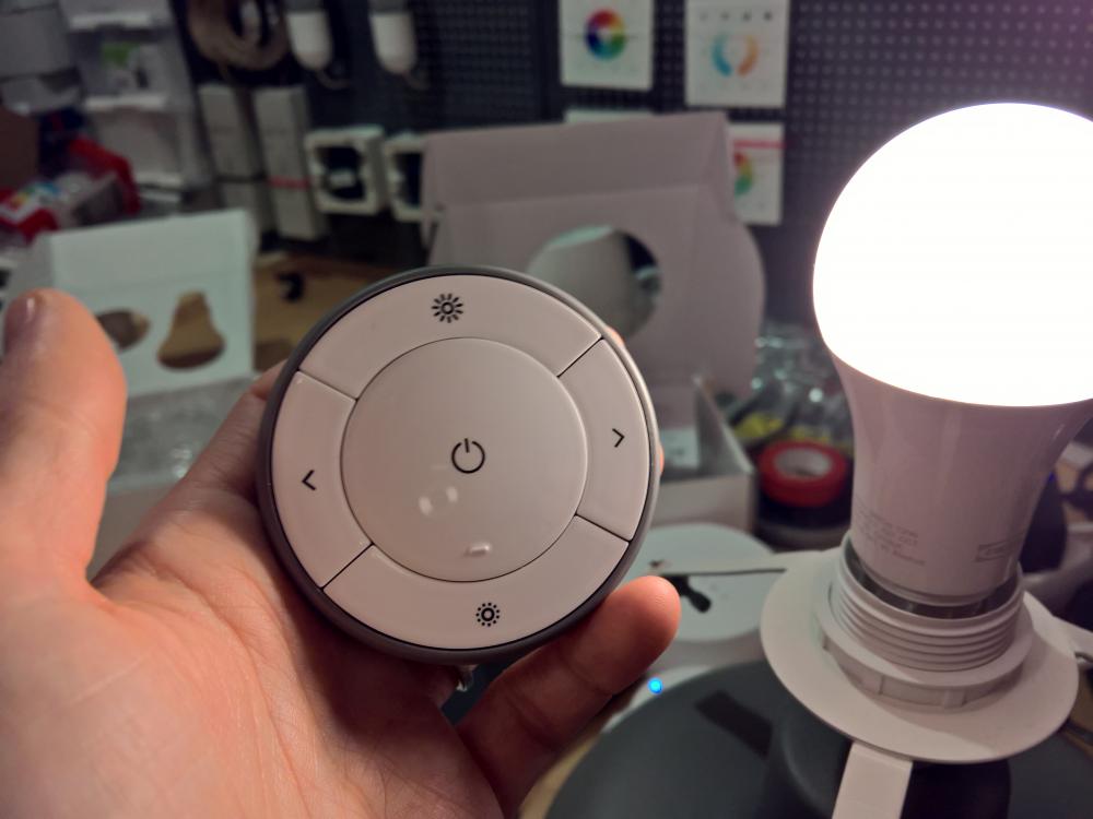

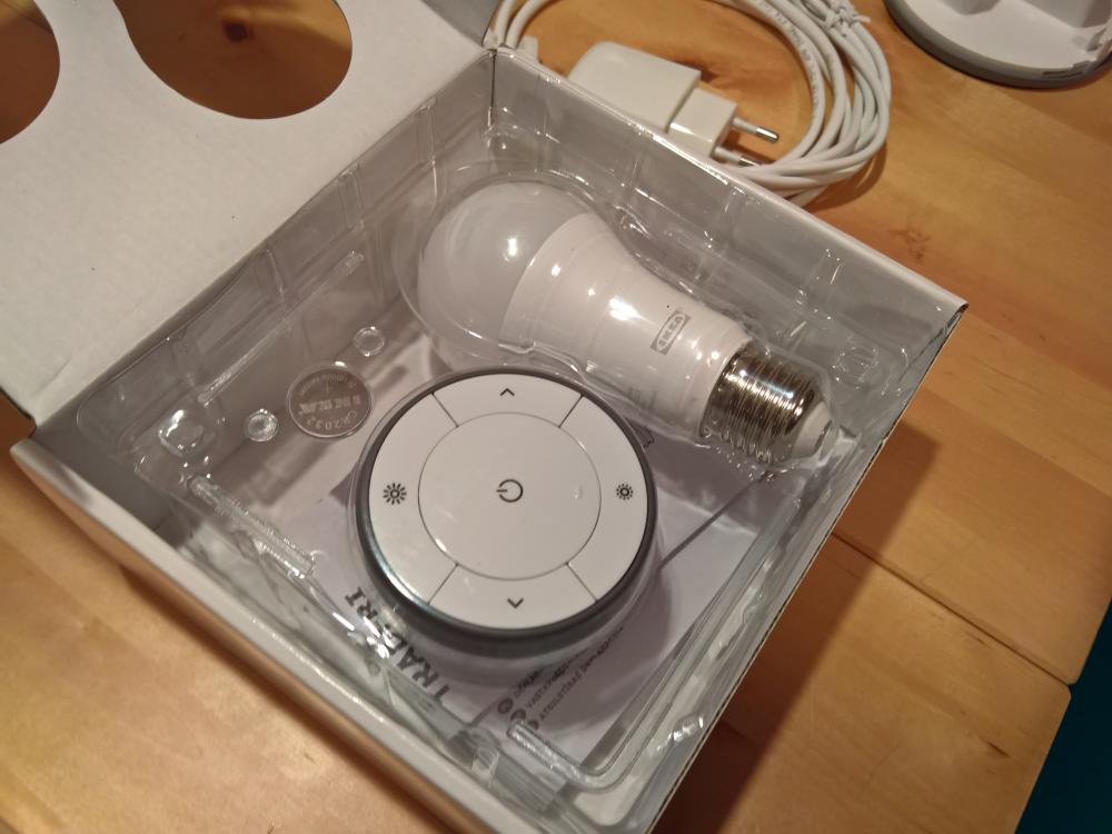

    Lyspæra (og fjernkontroll, tilsammen 249,-) ble satt i en lampe og strømmen ble skrudd på. Jeg holdt fjernkontrollen innen 2(!) cm fra lyspæren og holdt inne den samme pare-knappen på baksiden (bak dekselet) i 10 sekunder. Pæren dimmet opp og ned, og tilslutt kvitterte den med et blink. Og straks var pæren også koblet til i appen. Voliá! Fjernstyrt pære med app og fjernkontroll.
    Hele denne prosessen, inkludert oppakning av to esker og installering av app tok rundt 10-12 minutter. Jøss! :)

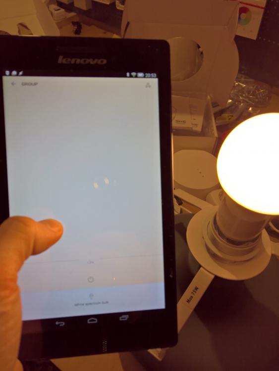

    Neste pære la seg fint til i fjernkontrollen, og jeg kunne styre både pære #1 og #2 samtidig med fjernkontrollen og som en gruppe i app'en, men jeg fikk ikke direkte styring over pære #2. Fjernet, resatt og lagt til igjen, flere ganger. Men en restart av app'en ordnet det. Sannsynligvis en liten bug som må kverkes. Dette tok litt mer tid, men det var jo utelukkende pga. av den manglende tilbakemeldingen. Å legge til en ny pære tar da bare 20-30 sekunder.

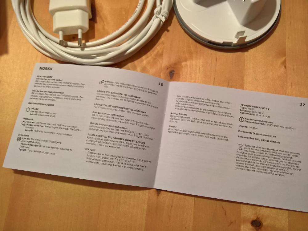

    Bruksansivsningen er ikke så informativ... ;)
    Selve app'en er grei, den. Men veldig grunnleggende. Man har muligheter til å sette opp et solskinnsur (lyset dimmer opp fra 0% til 100% ila en halv time, utestet), å sette når man er borte (da skrur hub'en av lyset) og enkel av/på med klokkeslett. I tillegg kan man gruppere forskjellige pærer og lage enkle preset eller "scenes".

    Et punkt som kan føres på negativ-listen er den medfølgende nettverkskabelen. Den kommer som en stor knute og kan derfor fort være skadet. Min var iallefall det og det medførte at tilkobling mellom app og gateway var særdeles ustabil.
