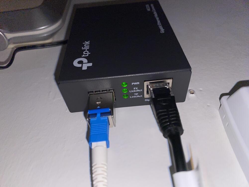

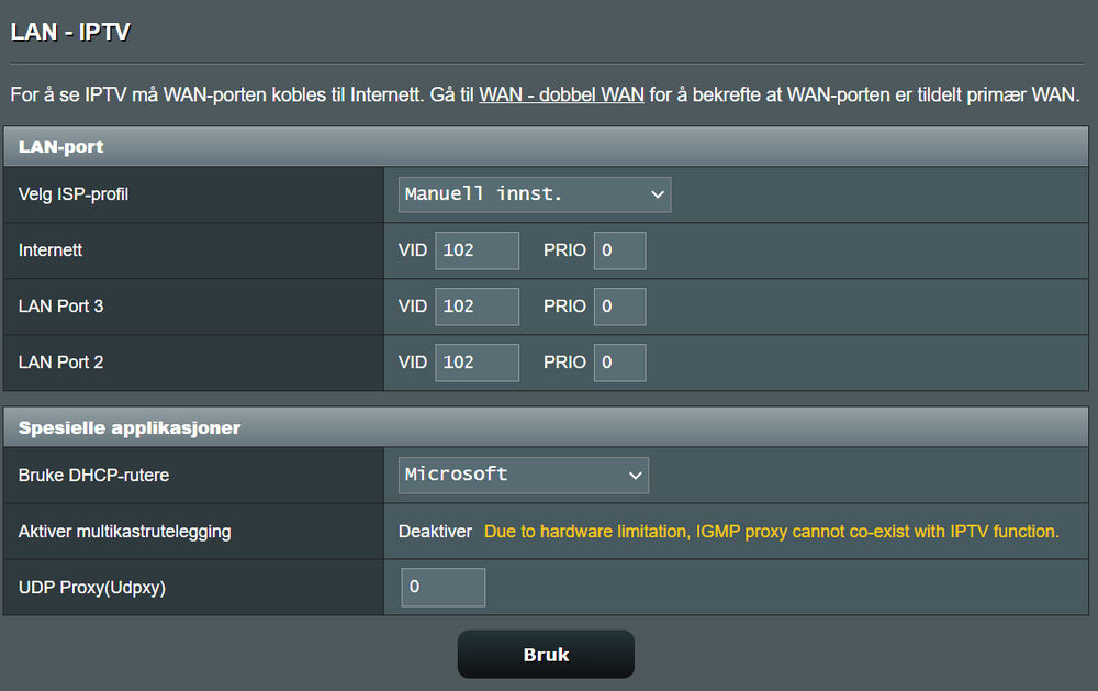

Har forsøkt å koble opp en fiber mediakonverter som går direkte til en Asus ZenWifi XT8 router. Har fjernet VMG-en. Og brukt SFP modulen som fulgte med og koblet for fiberen. Dette virket til å fungere først. Hadde klonet Altibox routeren sin MAC adresse og trunket vlan 102 på alle portene i IPTV innstillingene inne på asus routeren. Et døgn senere så slutter nettet å virke. Det står at jeg har ip-adresse, men internett fungerer ikke. Prøvd å tukle med dette, men finner ikke ut av det. Har også vært inne på altibox nettsiden å satt av og på bromodus.
Jeg har nok ikke så mye greie på dette som mange av dere på dette nettstedet. Men dere vet kanskje grunnen? Det er vel altibox selv som blokkerer? Har gjort noe lignende med det gamle zyxel routeren til altibox før og da funket det perfekt i åresvis.
Mediakonverteren er også rett ved et verisure modem og smartkontakt osv. Sikkert dumt å spørre, men kan signaler fra de forstyrre konverteren? Skulle ikke tro det siden hele greia er dekket av metall. Og i tillegg så fungerer alt fint når jeg bruker VMGen i bromodus isteden.
Fiber-Mediakonverteren TP-Link MC220L: https://www.dustinhome.no/product/5010968225/mc220l?gad_source=1&gclid=EAIaIQobChMI-_vCw8qQgwMVtUdHAR3nhAxpEAQYAyABEgKHGfD_BwE
Se vedlagte bilder av oppsettet.
