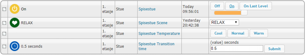

Christoffer Skrevet 26. oktober 2017 Del Skrevet 26. oktober 2017 (endret) Da er kontakt opprettet igjen, men kan ikke lenger sette farge via grupper GetGroupByID, got json-string: {"9001":"Spisestue","9002":1508486705,"9003":146559,"5850":1,"5851":254,"9039":214422,"9018":{"15002":{"9003":[65544]}}} Inviduelt per pære er det mulig. Alt virker via Ikea appen. Vet ikke hva som var problemet tidligere, men måtte legge inn ip og key på nytt og etter et par omstarter så var det plutselig kontakt Endret 26. oktober 2017 av Christoffer Siter Lenke til kommentar Del på andre sider Flere delingsvalg…
Moskus Skrevet 26. oktober 2017 Forfatter Del Skrevet 26. oktober 2017 23 minutter siden, Christoffer skrev: men kan ikke lenger sette farge via grupper Det har aldri fungert... Siter Lenke til kommentar Del på andre sider Flere delingsvalg…
Christoffer Skrevet 26. oktober 2017 Del Skrevet 26. oktober 2017 Åja Har bare innbilt meg det jeg da Siter Lenke til kommentar Del på andre sider Flere delingsvalg…
Tor Aage Skrevet 29. oktober 2017 Del Skrevet 29. oktober 2017 På 26.10.2017 den 10.31, Christoffer skrev: Da er kontakt opprettet igjen, men kan ikke lenger sette farge via grupper GetGroupByID, got json-string: {"9001":"Spisestue","9002":1508486705,"9003":146559,"5850":1,"5851":254,"9039":214422,"9018":{"15002":{"9003":[65544]}}} Inviduelt per pære er det mulig. Alt virker via Ikea appen. Vet ikke hva som var problemet tidligere, men måtte legge inn ip og key på nytt og etter et par omstarter så var det plutselig kontakt Den «relax«-delen havner ikke sånn hos meg den havnet for seg selv et annet sted Siter Lenke til kommentar Del på andre sider Flere delingsvalg…
