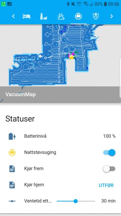

skeletorjus Skrevet 14. august 2018 Del Skrevet 14. august 2018 Jeg har automatisert Xiaomien i Home Assistant. Har en bryter som heter "Nattstøvsuging", samt en slider hvor man kan velger antall minutter mellom 1 og 59. Dersom man skrur av alle lysene i 1 etasje mellom klokken 22:30 og 05:00 vil Google Home fortelle at støvsugeren starter om x minutter sånn at man har en advarsel dersom gulvet er rotete eller at det av en eller annen grunn ikke er ønskelig at støvsugeren skal gå. Nedtellingen stoppes dersom et lys skrus på eller nattstøvsuging-funksjonen skrus av. Dersom man rooter støvsugeren kan man følge dens ferd live rett i Home Assistant, og det er jo selvfølgelig kjempekult 3 Siter Lenke til kommentar Del på andre sider Flere delingsvalg…

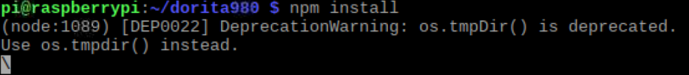

Arne Johnny Skrevet 16. september 2018 Del Skrevet 16. september 2018 (endret) Jeg forsøker å få Iroboten inn i HS med BLroombawifi pluginen. jeg har installert dorita980 fra github for å få ut BLID og passord. Men når jeg skal lagge inn linje 3 i konsollen på Pien så får jeg bash: npm: fant ikke kommando Nå er jeg virkelig ikke bevandret i verken github verdenen eller Raspberry verdene men trodde kanskje dette skulle være en smal sak Noen med erfaring her? How to get your username/blid and password (Needed for Cloud and Local requests) Download or clone this repo, install it, then run npm run getpassword. You need to know your robot IP address (look in your router or scan your LAN network with nmap to find it). Or use the dorita980.getRobotIP() method. $ git clone https://github.com/koalazak/dorita980.git $ cd dorita980 $ npm install $ npm run getpassword <robotIP> Edit: fikk dette nå: hva betyr det? Endret 16. september 2018 av Arne Johnny Siter Lenke til kommentar Del på andre sider Flere delingsvalg…
