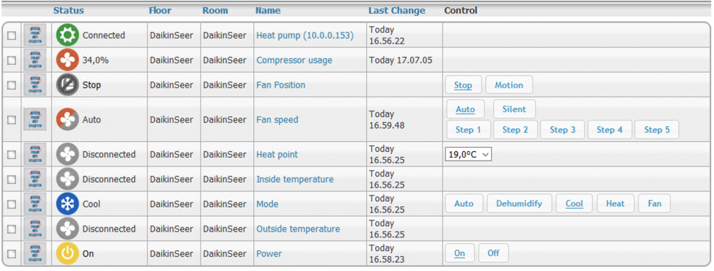

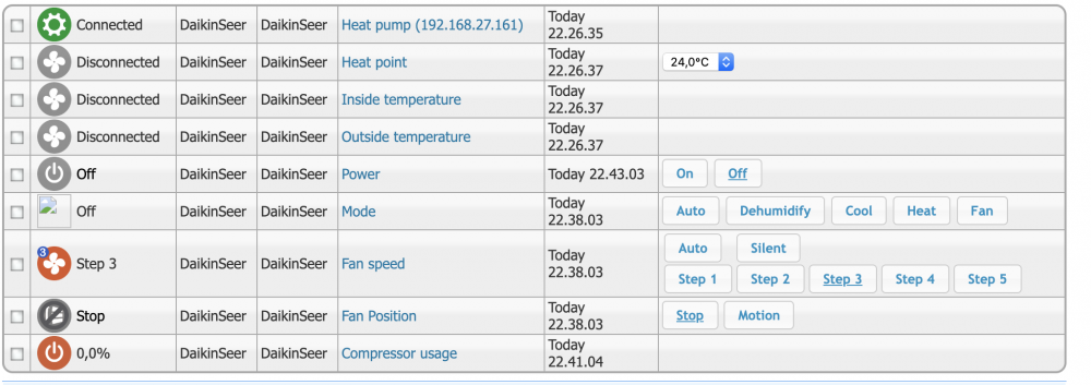

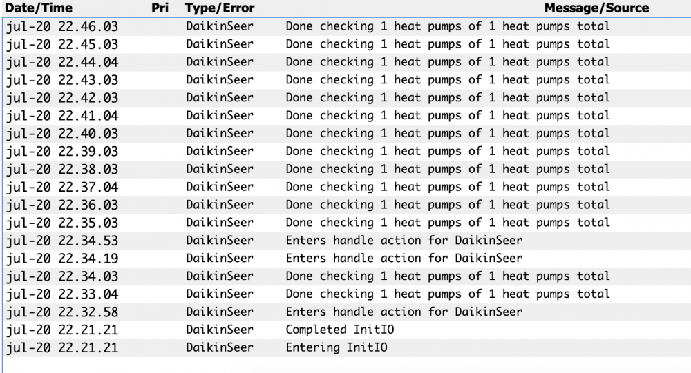

Så knall - skikkelig godt jobbet! Har ikke noe testmiljø på Windows, men har gjort noen tester på Linux. Ser ikke ut til at pluginet klarer å skrive data tilbake til Daikin, men den henter data fint.
La ved screen av logg og devicene, samt en error-melding som kan tyde på at pluginet sliter med å skrive data tilbake til Daikin. Heatpoint, outside temp og inside temp står som disconnected. De andre enhetene ser oppdatert ut.

For meg så ser det ut til at feilen er når du prøver å gjøre noen endringer på config-siden.
Kunne du prøve å gjøre noe ved å trykke på de knappene som er kommet opp? F.eks trykke på On og f.eks. skifte temperatur?
Utetemperatur og kompressorbruk vises kun når varmepumpen er slått på.
Men jeg skal legge på litt ekstra logging i neste versjon. Ulempen nå er at jeg drar på ferie og kommer ikke til å ta med pc (da får jeg smekk på fingerene av kone og barn).
Edit: Etter å ha sett på oversikten din så ser jeg at første feilen er at jeg har en skrivefeil som gjør at du og andre får feil bilde-link mot off-status på Mode. Mens Windows sluker slikt rått og ikke klager så er Linux litt mer pirkete. Her skulle jeg faktisk ønske at Windows var det også.

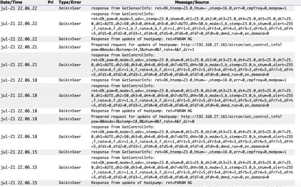

Testet den siste utgaven. Får mer logging, men den skriver tydeligvis ikke til vifta.
Testet API-spesifikasjonen på https://github.com/ael-code/daikin-control/wiki/API-System. Tester med URL-en http://192.168.27.161/aircon/set_control_info?pow=1&mode=4&stemp=25&shum=&f_rate=B&f_dir=0 i nettleser, og den slår pumpa på umiddelbart.
Mulig at vi sitter på pumper med ulike API-versjoner?
FYI: Basic info-kallet gir følgende i retur:
ret=OK,type=aircon,reg=eu,dst=1,ver=1_2_51,rev=D3A0C9F,pow=0,err=0,location=0,name=%44%61%69%6b%69%6e%41%50%38%39%33%39%31,icon=0,method=polling,port=30050,id=xxx,pw=xxx,lpw_flag=0,adp_kind=3,pv=3.20,cpv=3,cpv_minor=20,led=1,en_setzone=1,mac=xxx,adp_mode=run,en_hol=0,grp_name=,en_grp=0

Jeg ser at jeg har satt shum=0, mens du har den til ingenting.
Jeg har laget en ny versjon hvor denne ikke settes (0.0.0.4).
Basic info har jeg faktisk ikke testet før.
ret=OK,type=aircon,reg=eu,dst=1,ver=1_2_51,rev=D3A0C9F,pow=0,err=0,location=0,name=%44%61%69%6b%69%6e%41%50%39%32%33%35%39,icon=9,method=polling,port=30050,id=xxxx,pw=yyyyy,lpw_flag=0,adp_kind=3,pv=0,cpv=0,cpv_minor=00,led=1,en_setzone=1,mac=zzzzzzz,adp_mode=run,en_hol=0,grp_name=,en_grp=0

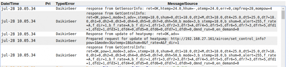

Gøy! Ikke testet .05, men på .06 får jeg skrevet statusendringer til pumpa. Får ikke satt temperatur, men resten fungerer.
Ref. norske settings - er dette OS settings, eller en HS-setting? Endret region på Ubuntu til UK, men uten at jeg kommer lengre.
I vedlagte logg forsøkte jeg å sette temp til 20 grader, men ser ikke ut som at den blir sendt.

Jeg kommer med en oppdatering i løpet av de nærmeste dagene. Jeg mistenker at du bør slette alle devicer og lage varmepumpen på nytt under ipconfig.

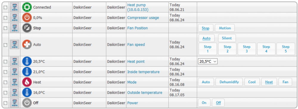

Jeg har akkurat installert v .0.0.0.7 mot min nyinstallerte Daikin pumpe (i dag), jeg får følgende status på enhetene som blir generert.
Det jeg ser er at det er noen devicer som er disconnected, HeatPoint, inside og outside temp.
En ting jeg la merke til var at his jeg kjører refresh i browser (firefox), HS på windows, så blir Heat Point automatisk satt til 10 grader.
Jeg ventet noen minutter for å se om det endre seg, men det gjorde den ikke så ikke sikker på hva det kommer av.
Om du vil kan jeg sette på logging og sende deg loggene.

Jepp, gi meg litt logger.
Outside temp er disconnected når man ikke kjører varmepumpen, men her ser det ut som om den kjører greit så du burde hatt litt info.
