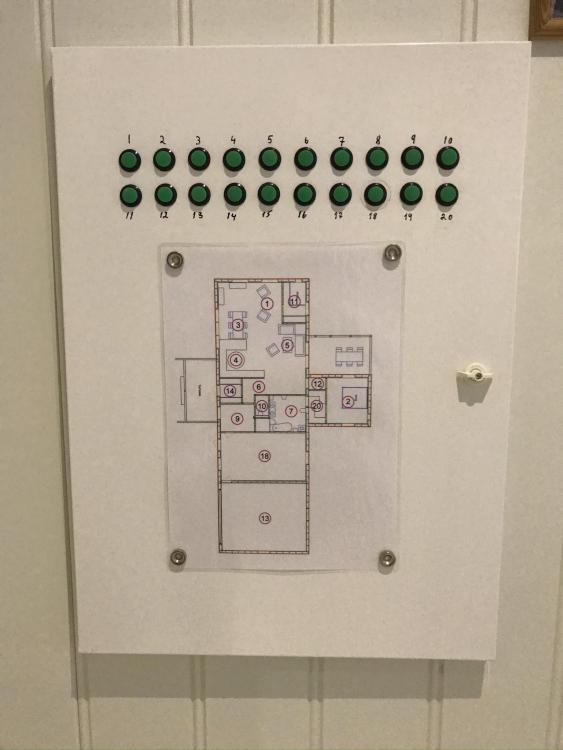

Her er løsningen jeg valgte som "nødløsning" hvis smarthuset (Homeseer3) skulle svikte.
Endret av myrene
Del dette innlegget
Lenke til innlegg
Del på andre sider
Kva slags kabel / ledning har du ut på Sx/S1/S2? Det ser ut som parkabel, men det er det sikker ikkje, for der er det jo 230 V ?

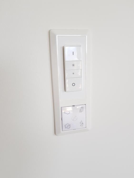

Nå får man kjøpt 3d printete "utenpå-blindlokk", og jeg hadde nok lett gått for disse om jeg hadde begynt nå. Men med litt hjemmemekking av vippestykker fra Elko, ser resultatet slik ut:
Den originale rammen har gulnet mer, men, men. Den sitter godt når man trykker på den, men den er fullt mulig å ta av ved behov. Så langt har jeg ikke hatt behov for noen fysisk bryter de seks årene jeg har hatt trådløs bryter til stuelampen, og regner med å ikke trenge det nå heller, men går likevel for å ha fysisk bryter i reserve. Dvs. få elektriker til å bytte to dimmere med bryter, og sette slike lokk utenpå der også. Fremfor å direktekoble de øvrige punktene og bygge en zigbeefjernkontroll inn i veggboksen. Det blir litt corny med en løsbryter festet utenpå blindlokket, men det er ihvertall mye bedre enn å teipe fast bryteren i på-posisjon og ha en annen kontroll over Men jeg skal innrømme at når man kikker på vippestykket før det settes på plass, DA ser det ikke spesielt proft ut...
Mulig jeg går 3d-printede deksler på de to jeg har igjen, selvom jeg har flere vippestykker liggende.
