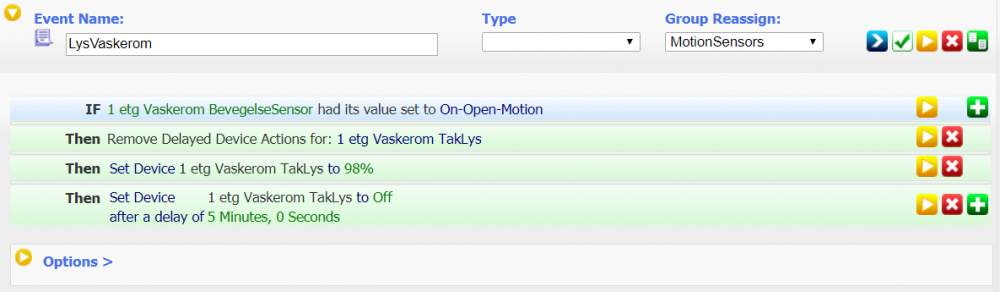

Bruker set to -> ON. Den går ikke tilbake fra On til Off mange/noen ganger. Du tenker på Blind time?? Den er veldigt kort, default er vel 12 sek og som sagt, fysiskt ser sensoren ut til å virke men ikke mot Homeseer.. Øker tiden så anter jeg det løser seg i dette fallet, er ikke der så lenge alikevel men kjedelig å ikke skjønne hvorfor noe ikke virker som man forventer. Edit:..

Takk for mange inputs. Men det er ikke selve eventet som er problemet men selve sensoren mener nå jeg. Det er ikke alltid den går till Off, og selvfølgelig vil ikke eventet kjøres på nytt da den ikke sier ifra hva den oppdager. Etter at jeg inkluderte på nytt står den og henger veldig lenge på off, kanskje flere timer ser det ut som til tross at den registrerer bevegelser men disse oppdateres ikke i homeseer.

Hadde den på 10 min først faktiskt og tenkte i utgangspunktet at det var lengden som gjorde at jeg ikke fikk klager før jeg senkte til 5 min. Det redder sikkert mange av gangene men synes det er rart at den ikke går til off på ganske lenge og at meldingene ikke kommer inn til HS loggen når den bekrefter at den ser meg..

Hei, Har tatt i bruk en gammel/ny Fibaro motion sensor zw+ med firmware 3.2. Denne var inkludert for 1 år siden og jeg brukte den kun en kort tid i starten. Tok den i bruk på nytt for ca 1 måned siden og har et event i vaskerommet mot en Fibaro Dimmer 2. Fikk noen klager på at lyset slår seg av mens man er inne i vaskerommet. Mener det ikke er noen feil med eventet men etter litt testing virker ikke sensors oppføre seg konsekvent. En av feilen jeg har hatt er at den lyser ved registrert bevegelse, men ikke noen verdi i HS3. Oppdaterte til siste z-wave plugin .152 beta men ikke. Valgte å ekskludere og inkludere på nytt og så np at associations ble litt forskjellig, nå med alle 5. Har testet med 1-3 som jeg mener var riktig for 1 år siden, samt 1-2. Sensors bruker default parameters.. Nå har jeg i tilegg et nytt feil og det er at den ikke går tilbake til Off-Closed...
