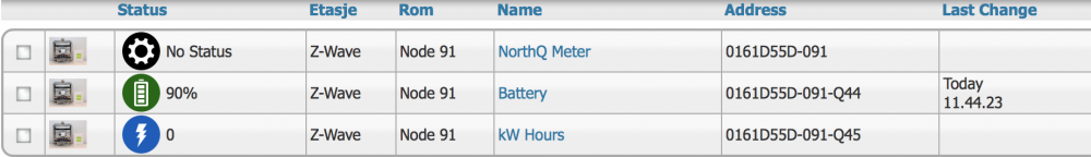

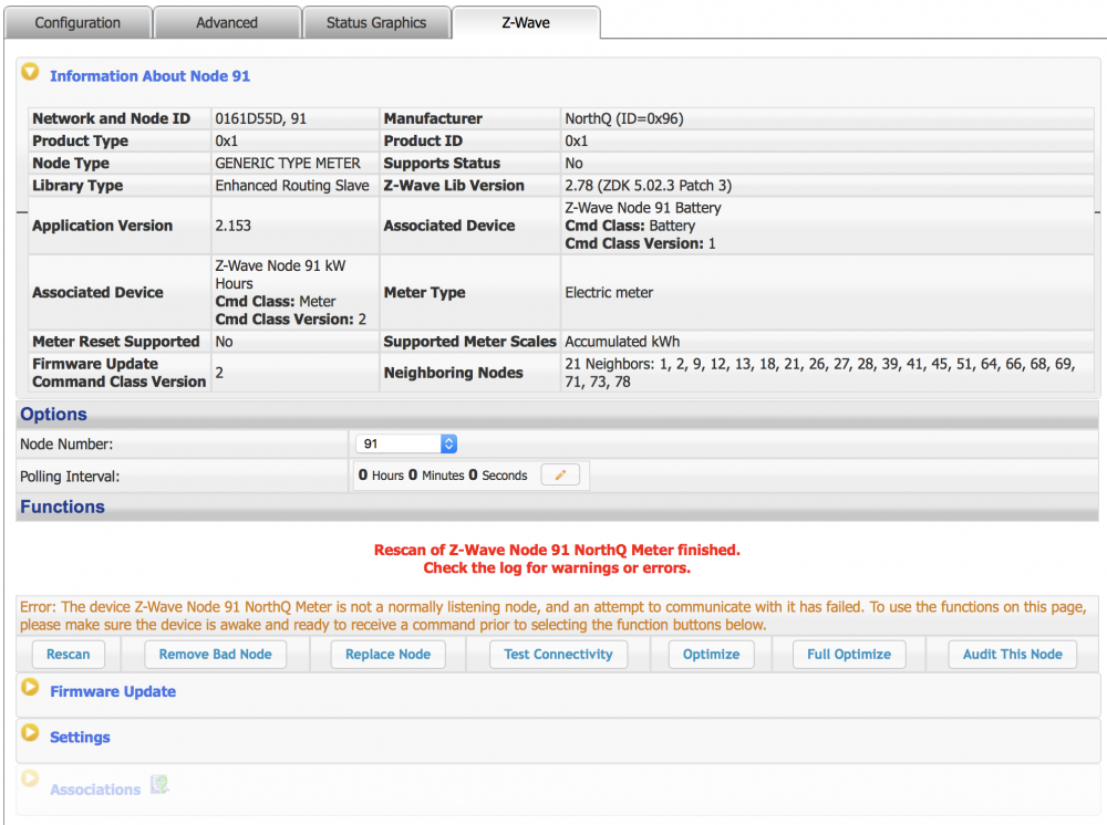

  15. Har hatt en slik i noen år nå, og den har virket fint hele tiden, men i juni sluttet den plutselig å rapportere. Jeg antok det var batterier og byttet dem, men nei. Dvs, den rapporterer status på batteriene, men ikke kWh. Har prøvd å ekskludere og inkludere flere ganger (det går helt fint), samt reset av selve enheten. Det blinker i ledlampa når det blinker på strømmåleren i skapet, så det ser ut til å være i orden med selve føleren. Alle relevante parametre er satt korrekt. Så da lurer jeg på om det kan ha skjedd noe med z-wave-pluginen i HS på et tidspunkt som gjør at den ikke virker lenger - er det noen andre som har denne enheten og kan fortelle meg hvilken versjon av z-wave de kjører og om enheten virker? Jeg kjører på .137 nå, oppgraderte fra .133 uten at det hjalp noe. Her er inkluderingsinfo fra loggen og devicene som opprettes og info fra root-device (skulle det vært mulig å settes associations på denne?): aug-13 11.27.37 Z-Wave 2 out of 2 Child devices of node 91 were created successfully. aug-13 11.27.37 Z-Wave Adding Z-Wave Node 91 kW Hours as an Energy tracking device. aug-13 11.27.34 Z-Wave Z-Wave Node 91 NorthQ Meter supports having its date/time set. Current TimeZone is Vest-Europa (sommertid) with a UTC offset of 2h, 0m and a Current UTC time of 13.08.2017 09.27 aug-13 11.27.34 Z-Wave Root Node Device Z-Wave Node 91 NorthQ Meter was created for node 91 on network aug-13 11.27.33 Z-Wave Node 91 Meter is Supported for Electric_meter, Type ELECTRIC_kWh, Scale is ACCUMULATED aug-13 11.27.33 Z-Wave Node 91 is Z-Wave version: Lib: 2.78 App: 2.153 aug-13 11.27.33 Z-Wave Node: 91 Supports Class(es): BASIC_V2, BATTERY, WAKE_UP, FIRMWARE_UPDATE_MD_V2, TIME_PARAMETERS, METER_V3, CRC_16_ENCAP, CONFIGURATION_V4, MANUFACTURER_SPECIFIC_V2, MANUFACTURER_PROPRIETARY, VERSION_V2, METER_TBL_MONITOR aug-13 11.27.33 Z-Wave Z-Wave manufacturer information for node 91, ID: 150=96H (NorthQ), Type: 1=1H, ID: 1=1H aug-13 11.27.33 Z-Wave Synchronize nodes finished. Number of device nodes to be created/added = 1 aug-13 11.27.32 Z-Wave JINs: Controller firmware version: 4.32 aug-13 11.27.32 Z-Wave JINs: Controller Manufacturer: Express Controls, ID=0x2, Type=0x5 aug-13 11.27.31 Z-Wave Done. Node 91 Added.
