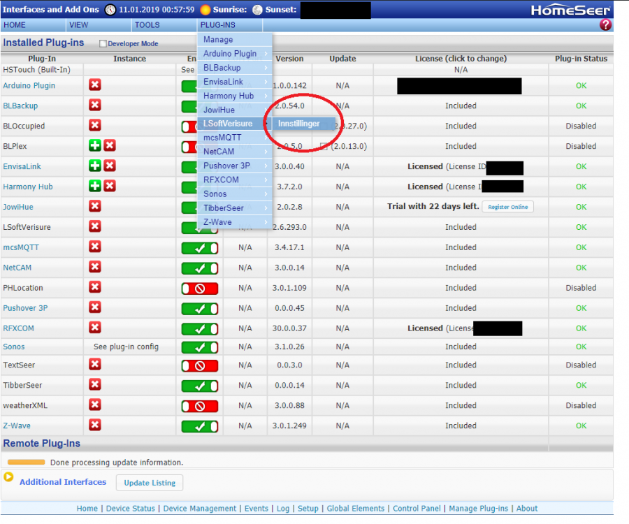

10 timer siden, Fjaeran skrev:
Hvor finner jeg innstillinger ??
Innstillinger finner du sammen med innstilliger for andre plugins. altså under fanen "plug-ins" i homeseer. Der har du et eget meny punkt for "LSoftVerisure"

Jeg finner fortsatt ikke innstillinger..
Skjønner ikke helt hvor jeg har den fanen..
Kan du ta en screenshoot ?
8 timer siden, Fjaeran skrev:
Takk, fant den nå.. Men den var godt gjemt..
Ikke veldig. Det er der man stort sett finner alle innstillinger til plugins.
