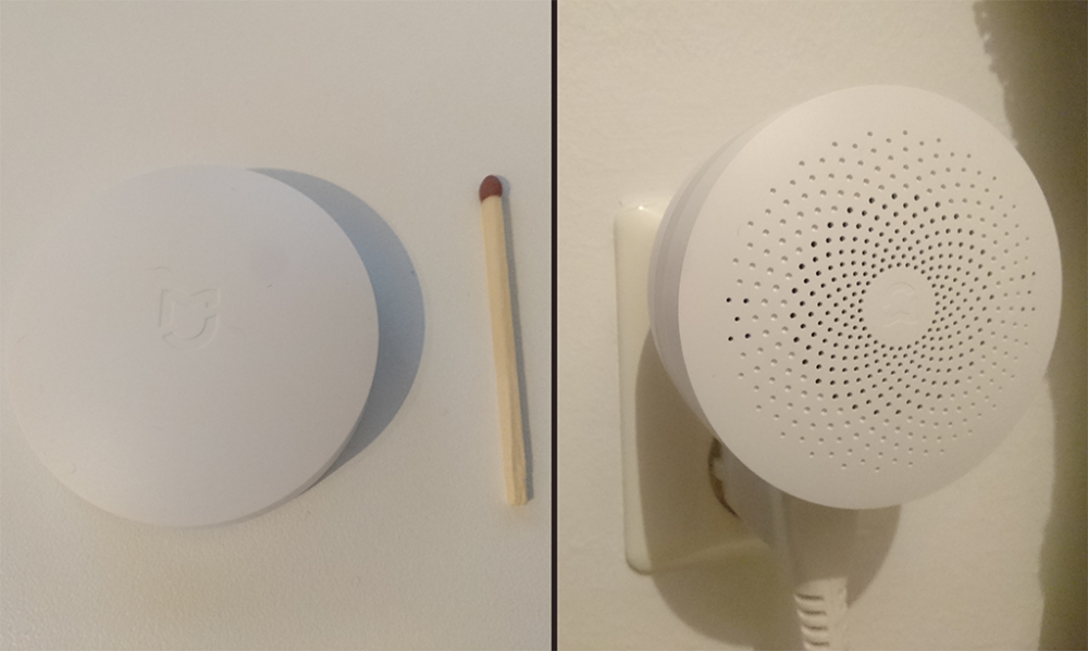

Fikk Xiaomi Mi Smart Home gateway (Zigbee) og en trådløs bryter i posten for 320 kr. Tilknytta Domoticz på et blunk, og bryteren har Click, Double Click, Long Click og Long Click Release. Har et par brytere til (60 kr stk) og en bevegelsessensor (75 kr) på vei. Vurderer også magnetsensor til 60 kr og termometer/hygrometer til 110 kr, men kommer ikke på når jeg kan trenge en magnetsensor. ☺️

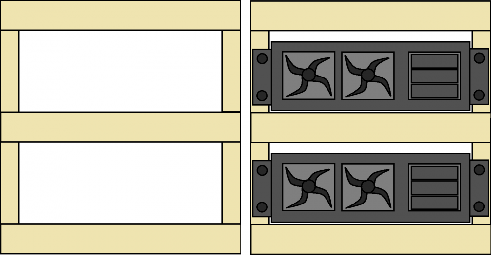

Har tenkt litt på rack, og ettersom jeg ikke har funnet noen som selger et ok rack til en billig pris tenker jeg gå får to stk ikea lack og sette sammen slik:
Da med et par metallvinkler til å montere serverne på:
For at ikke serverne skal skrapes opp for mye så tenker jeg surre noe tape rundt flatene som gnisser opp mot server.

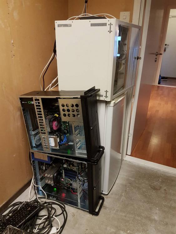

Skal ha kun servere i lack-racket, patcheskapet på bildet skal fremdeles bruke til svitsj, modem, patchepanel, osv.
leca-racket skal være oppå fryseskapet med patchepanel opp der igjen.
Tror dere vekt blir noe problem for ikea-bordene? De er formelt sertfisert for bare 25KG, men mest bekymret ifbm metall-støttene i og med at jeg må skru inn i tre av ganske lav kvalitet.

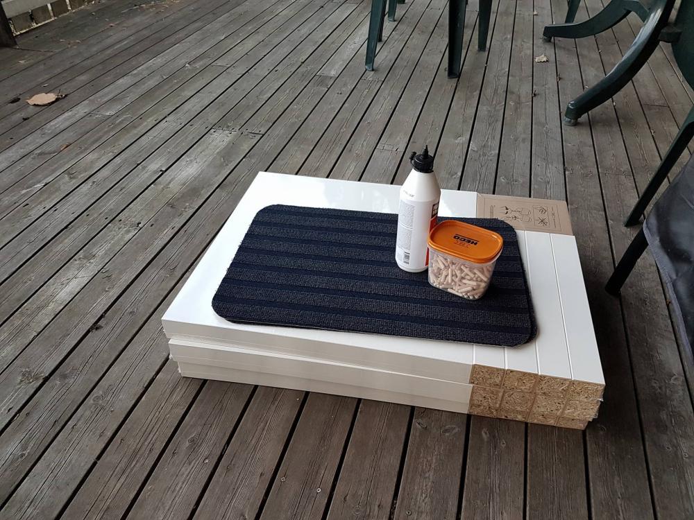

Ok, da har jeg fått bygget meg lack-racket jeg snakket om lenger oppe.
Ser ikke ut som SPOLER-taggen fugnerer her på forumet så dere får leve med det :P
3 stk ikea lack kr 49,- per stk - http://www.ikea.com/no/no/catalog/products/20011413/
2 stk borris dørmatter kr 5,- per stk - http://www.ikea.com/no/no/catalog/products/80186688/?query=BORRIS
Planen var først å bruke slike runde tre-tapper og trelim til å holde sammen de delene hvor de ikke egentlig er skruer, men det skulle vise seg å ikke være så lett.
Med andre ord får eg ikke brukt for alt på bildet da jeg måtte gjøre det på en litt annen måte.
17521795_10154179132836739_1070879443_o.thumb.jpg.74f4b60819ffad4916c368e5cbce6f8a.jpg

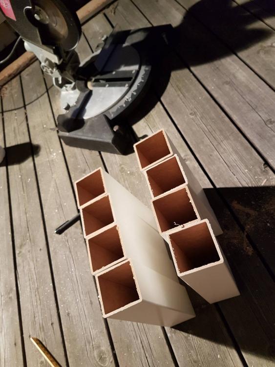

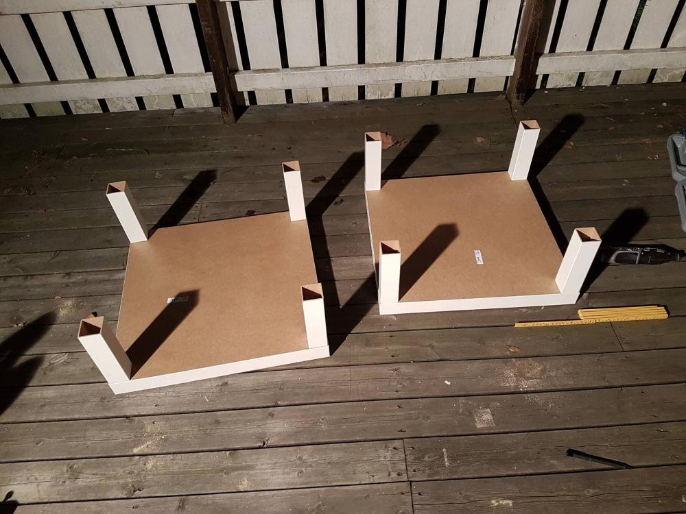

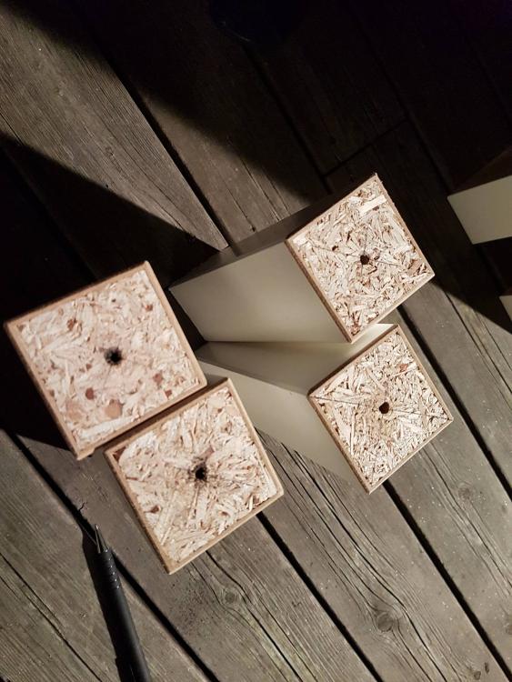

Startet med å kutte opp beina, jeg viste dem var av dårlig kvalitet, men dette hadde jeg ikke forventet
Godt jeg ikke gikk for skinner til serverene, for jeg vet ikke helt om dette hadde holdt. Nå skjønner jeg ihvertfall litt hvordan dem greier bygge de bordene så billig.
Hvert bein er forøvrig 40cm, jeg kuttet dem i to så det ble totalt 8 bein på 20cm. Brukte beina kun til det ene bord-settet mao.
58d983237ba07_17500581_10154179111416739_1342398604_o(1).thumb.jpg.3b0a02a8f23d6e980f0071249fe5ebce.jpg
17622492_10154179111291739_311431926_o.thumb.jpg.4086909e20b4e302c72cc0a62854af48.jpg

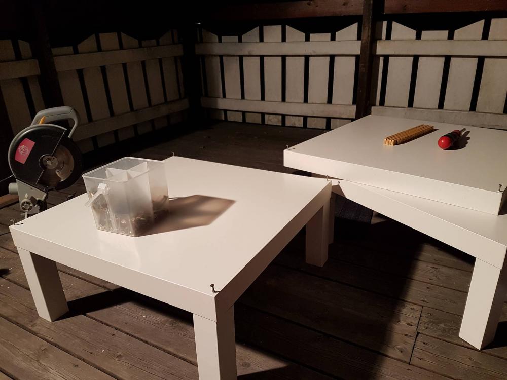

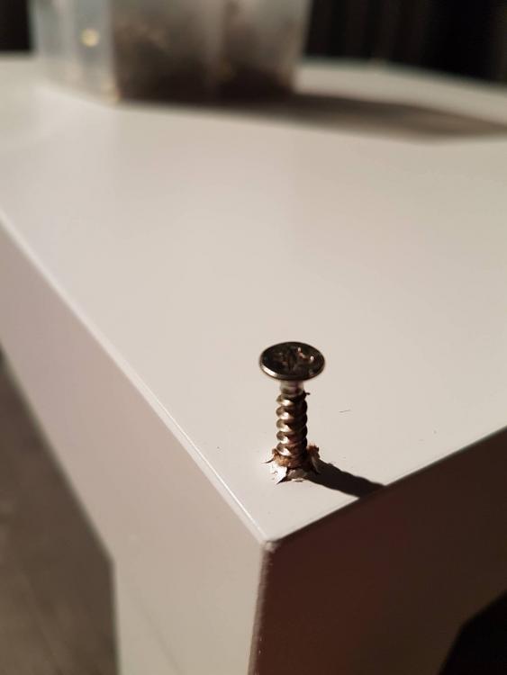

Halvparten av beina manglet såklart hull da dem var på vei ned, var variabelt hvor mye jeg måtte skru for å komme igjennom her. Tydeligvis litt ca-fylling på ikea-fabrikken.
17500414_10154179111336739_471717307_o.thumb.jpg.7a7a98f9d6a84df90631bacc0e1b9edf.jpg
17571831_10154179111276739_1802535266_o.thumb.jpg.a5376001df28de5de0e6d98c92426d75.jpg

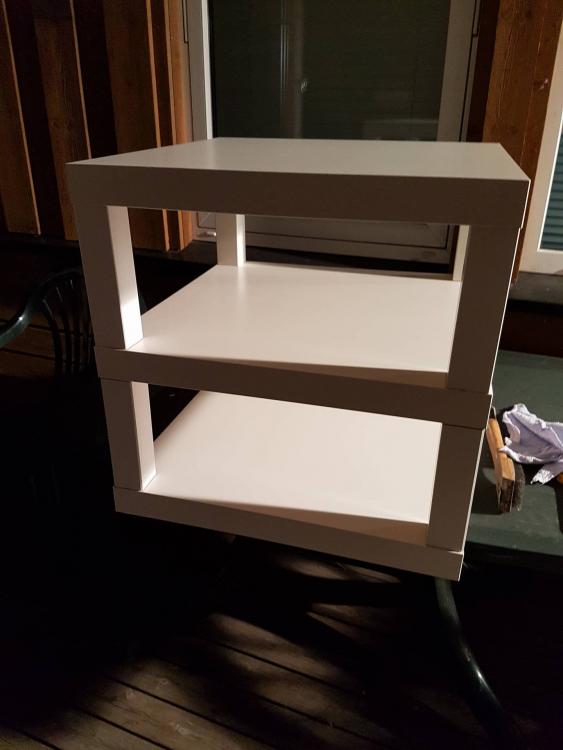

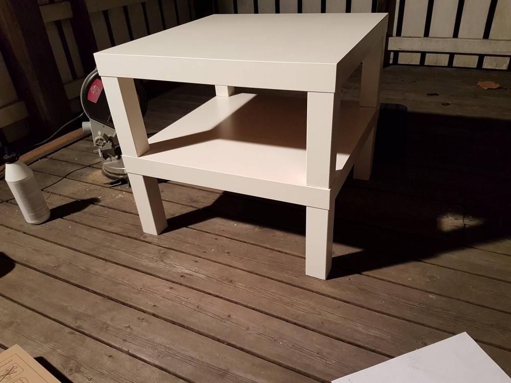

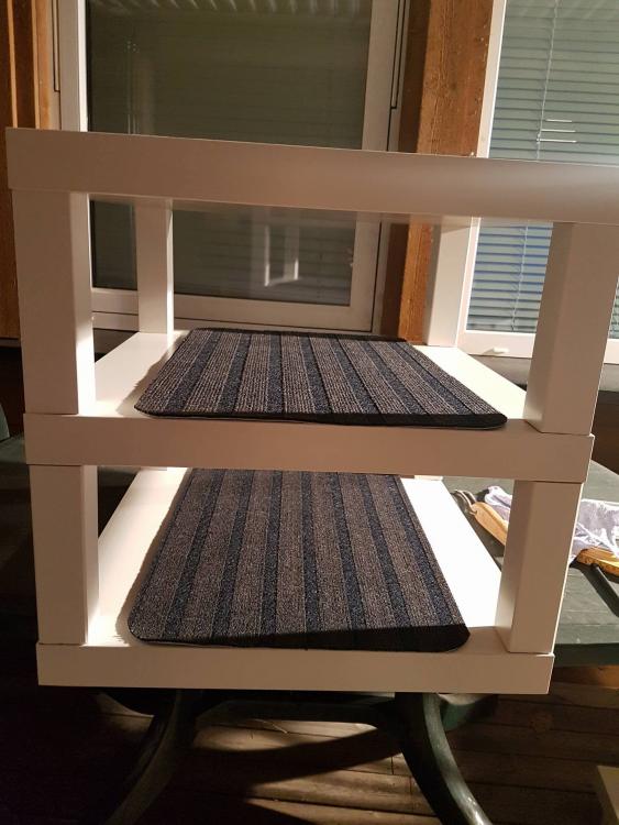

For å sikre bordene fra å skri av brukte jeg skruer som gjør at jeg kan sette dem oppe hverandre uten fare for at dem sklir, litt jalla-løsning, men det fungerte veldig bra.
17622380_10154179111201739_158767280_o.thumb.jpg.9e1cb15b1d89d82a61fd1a41f2b6d0c5.jpg
17549063_10154179111176739_640027198_o.thumb.jpg.a7b9339dffde049d486aa2a90e44aeb3.jpg
Ferdig.

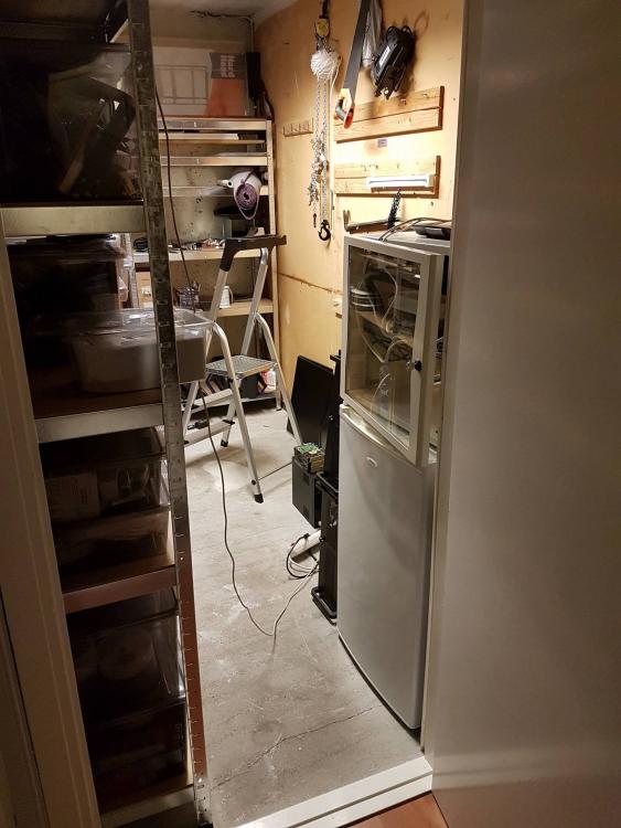

Er glad jeg ikke monterte dem sammen som opprinnelig planlagt, for det hadde ikke vært plass til å ta konstruksjonen i en bit igjennom her:

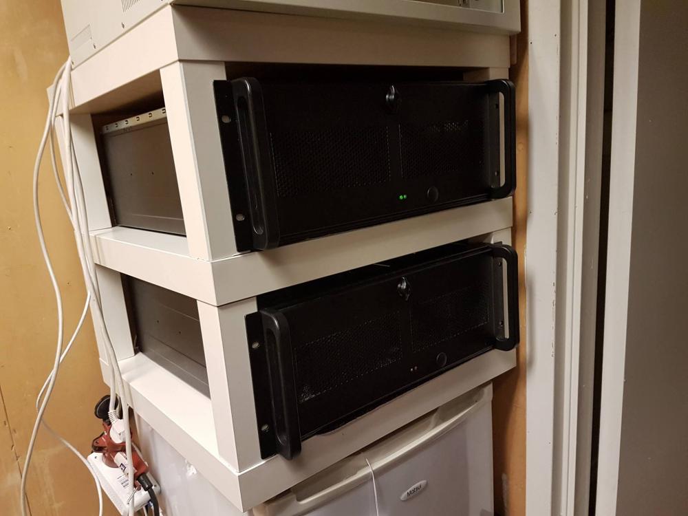

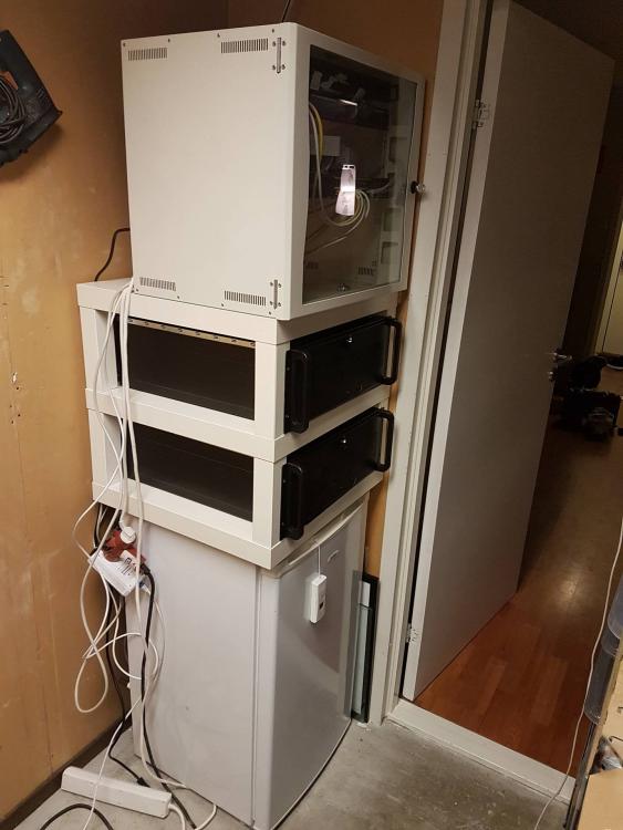

Satt opp:
17571136_10154179110651739_462273339_o.thumb.jpg.867498f65423183e0d399a02bbadd09b.jpg
17571400_10154179110606739_1500958092_o.thumb.jpg.7101d139c59fdad312422a084c89c185.jpg
Jeg ble fornøyd, serverene var veldig enkle og ta ut og inn, gikk veldig mye greiere enn forventet, lettere enn vanlig rack til og med.
Skal såklart fikse opp i kablene ;) men slik får det stå til i morgen
