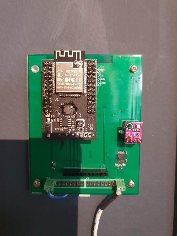

clio75 51 Skrevet September 28, 2019 Rapporter Share Skrevet September 28, 2019 Egen laget Sensor (Temp, Barometric Trykk, Fuktighet og Gulv Sensor) Denne går på 12 volt fra sentral kilde. ESP32 med en BMS280 og en K-Sensor til gulvet. Denne rapportere til Homeseer via MQTT 2 Siter Lenke til innlegg Del på andre sider

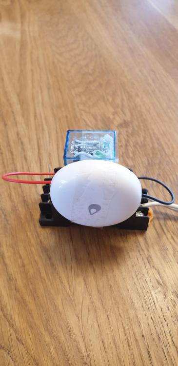

Johs. 55 Skrevet Oktober 12, 2019 Rapporter Share Skrevet Oktober 12, 2019 Google gjør det ikke lett for oss. Har en Google Nest Hello, dørklokke med kamera, som jeg har koblet til Aqara Water Leak Sensor, via et relé. Vips så fikk jeg varsel i Homeseer når noen ringer på. Den tenker jeg satt Google... 1 Siter Lenke til innlegg Del på andre sider
