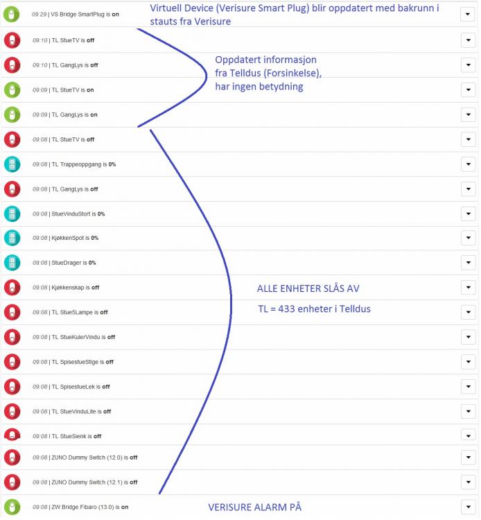

Jeg må si at jeg er ganske fornøyd med meg selv nå. Fruen forlater huset å slår på alarmen, Z-Way ordner resten.
 (Bildet må leses nedenfra og opp).
  • Like 6
Hvordan Kobler du Verisure opp mot zwave . Har du noen tips?
Posted
Det er flere muligheter, alt ettersom hvilket system du bruker. Selv har jeg laget et PHP-bibliotek som kan brukes av alle system som støtter HTTP.
